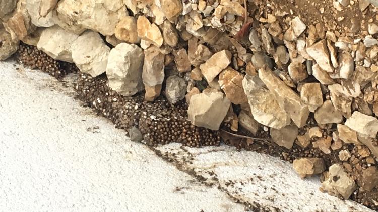

    Guten Tag,
    Unser Haus liegt am Hang, also ist das EG auf der anderen Seite komplett im Boden. An dieser Steigung wollte ich nun eine Treppe verlegen und dabei bemerkt das unter den Steinen die ca. 40cm bis an den Putz liegdn viel Kot lag. Dies wurde nun durch den Kammerjäger beseitigt, war von einem Siebenschläfer.
    Nun zur eigentlichen Frage:
    Das Tier hat die Sockeldämmung beschädigt bzw. dort gewohnt.
    Dort war Styropor angebracht, wenn ich jetzt noch mehr Steine weg mache, sehe ich unten den schwarzen Anstrich und dann fängt drüber der Putz an.
    Muss ich da jetzt zwingend alles freilegen, das ganze Styropor ersetzen oder wie an das alte noch ganze anbinden?
    Wäre für ein paar Tips sehr dankbar.

    wenn ich dich richtig verstehe, dann ist der Styropor einfach davorgestellt.
    Das Bild ist um 90° gedreht, oder?
    Der Styropor scheint hier nur ein mechanischer Schutz der Hauswand vor Beschädigungen durch die Steine zu sein.
    Der Styropor hat eine Höhe von vielleicht 40cm? Geht unten nicht weiter und hört mit den Steinen auf!?

    Guten Morgen,
    Ja das Bild ist um 90 grad gedreht, sorry
    Ja weiter unten habe ich davon nichts gefunden. Es sind aber auch Steine noch oben drüber gewesen, sähe sonst ja auch doof aus.
    Also hat man das manchmal auch nur zum mechanischen Schutz des Putzes gemacht?
    Muss ich dann wieder etwas hin machen?
    Wenn ja, was am besten?

    die Platten sind bitumierte Drainageplatten. Größe 1,00 x 050 m, gibt es noch.
    ich würde mal ca 60 tief aufgraben, alte Plattenreste weg, darunterliegende Isolierschicht säubern
    Bitumen Isolieranstrich neu auftragen, neue Drainplatten vor und der schaden ist behoben.
