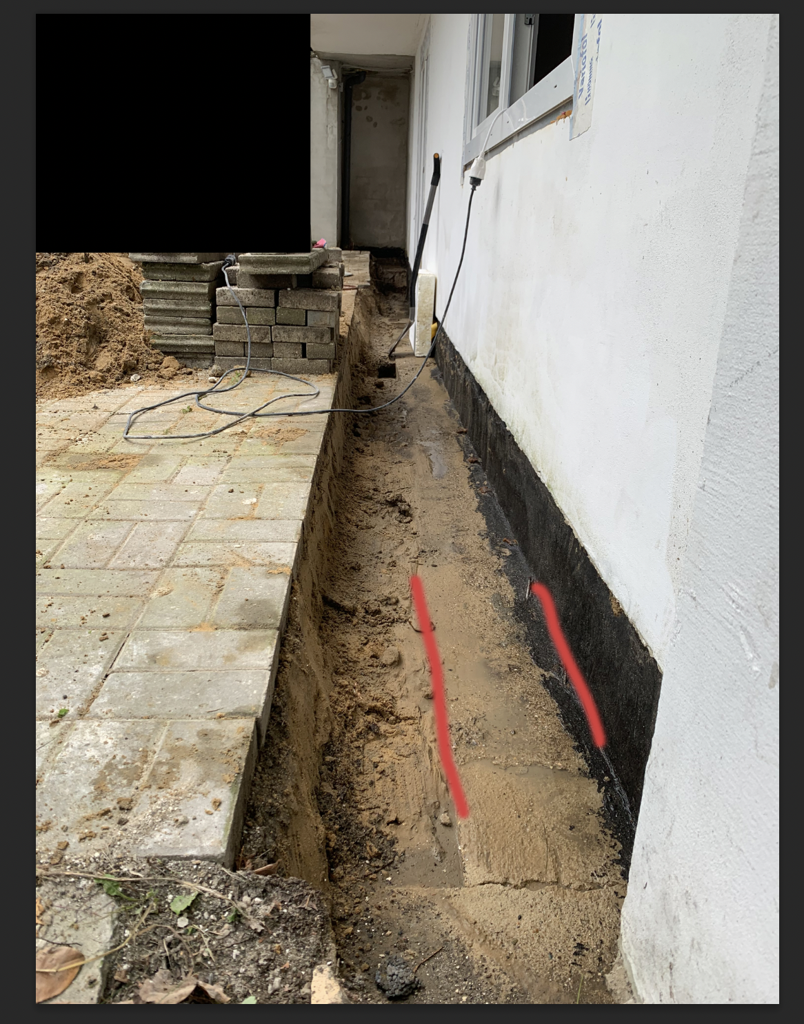

    ich würde die im Bild gezeigte Fassade gerne dämmen und habe entlang der Fassade etwa 30cm tief ausgehoben, um mir einen Überblick zu verschaffen. Das Haus steht auf einem Streifenfundament, das (wie im Bild zu sehen) etwa 20cm über das Mauerwerk hinausragt (im Bild rot markiert). Das Fundament selbst ist nochmal mindestens weitere 50cm tief.
    Ich würde gerne XPS Wärmedämmung aufbringen, allerdings wäre es wegen des auskragenden Fundaments ja nur möglich, dieses 20-30cm in die Erde zu setzen.
    Meine Fragen: Was hat es mit diesem Fundament auf sich und wie dämme ich hier am besten? Nach meinem Verständnis sollte die XPS-Dämmung ja weiter als die vorhandenen 30cm ins Erdreich ragen. Welche Nachteile habe ich zu erwarten, wenn ich nur bis zum Betonfundament dämme?

    - Es handelt sich hierbei um Kellerräume an einer Hanglage
    - Die Räume sollen als Hobbyräume genutzt werden, d.h. werden nicht oder nur im Einzelfall via Strom beheizt
    - Ich habe Fenster einsetzen lassen und würde das einschalige KS-Mauerwerk gerne dämmen, um Schimmelproblemen vorzubeugen
    - Die fraglichen Kellerräume haben an zwei Seiten Tageslicht, sind an einer Seite erdberührend und grenzen an der verbleibenden Seite an den Rest des Kellers an (der dann komplett erdberührend ist)

    Zur Schimmelpilzvermeidung sollte man bei Fenstertausch ein Lüftungskonzept nach DIN 1946-6 erstellen! Schon gewusst und dran gedacht?
    Wenn die Räume eh nicht viel genutzt werden wird ja auch nicht viel nutzungsbedingte Feuchte anfallen - woher also die Angst vor Schimmelpilz?
    Wird wohl reichen, wenn sie die Dämmung bis OK Fundament runter führen, oder maximal noch die 20 cm Oberseite des Fundamentes mit dämmen.

    Danke für den Hinweis, mit der Erstellung eines Lüftungskonzeptes habe ich mich bisher nicht befasst. Auf Grund der Gegebenheiten hatte ich mich nur etwas mit dezentralen Lüftungsanlagen beschäftigt und hatten den Eindruck, dass man diese bei Problemen im Nachgang noch leicht und kosteneffizient platzieren könnte, so dass ich diese Baustelle ehrlich gesagt etwas ausgeklammert habe.
    Im Wesentlichen auf Grund des Hinweises des Fensterbauers, dass bei der Wanddicke Wasser nicht an den Fenstern sondern an/in der Wand kondensieren würde. Und da im Außenbereich jetzt ohnehin Umgestaltungen anstehen, kann ich jetzt noch mit recht geringem Aufwand eine Dämmung anbringen - insofern würde ich da eher auf "Nummer sicher" gehen wollen - oder spricht aus Ihrer Sicht etwas explizit gegen die Dämmung?
