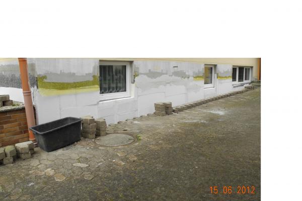

    Guten Tag an das Forum,
    bei meinem Nachbarn wird gerade an seinem Haus die Sockeldämmung angebracht. Die "Firma",die auch bei mir die Dämmung am Haus anbringen will, mischt dort Dämmplatten mit Ytongsteinen und doppelt auch die Dämmplatten in bestimmten Bereichen. Es sieht alles nicht sehr vertrauenswürdig aus. Ich denke, ich sollte mir noch eine andere Firma suchen. Seht Ihr das genauso ?
    Bilder sind in meinem Album.
    Vielen Dank

    Ich sehe das genau so

    Ziemliche Stümperei ... Warum läßt sich der Nachbar das gefallen?

    Weil er nicht da ist?!
    Unzulässige Resteverwertung eines - vielleicht - für den Sockelbereich nicht zugelassenen Dämmstoffs.
    So wie es auf den Bildern aussieht, gibt es keine Sockelschiene bzw. Sockelputzabdichtung und somit wird eine Feuchtigkeitsbrücken/"Putzbrücke" hergestellt. Dann kann es in 2-4 Jahren so aussehen: Klick

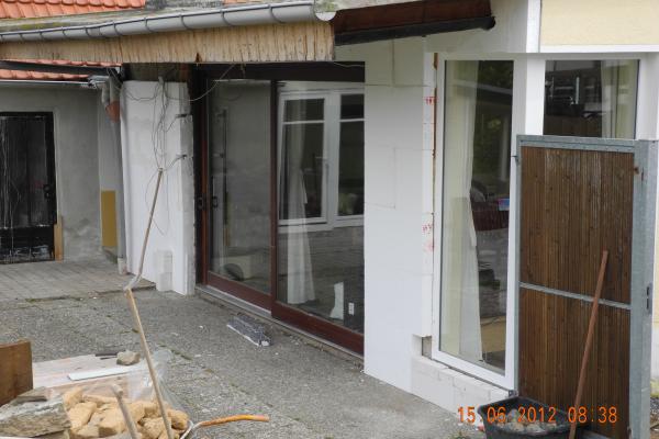

    Guten Abend,
    Mein Nachbar wollte eigentlich 2 Tage verreisen und ist aber heute wieder erschienen. Habe die Handwerker auf das Erscheinungsbild der Dämmmaßnahmen angesprochen. Laut der Handwerker ist alles in Ordnung. Es wird alles noch ausgeschäumt und dann überputzt. Na ja, was soll ich sagen. ???
    Was mir zu denken gibt ist, das die Handwerker unter den Fenstern die Ytongsteine verbaut haben.Die Steine sind auf die blanke Erde gesetzt worden. Zieht denn da nicht die ganze Feuchtigkeit in die Steine ? Im Bereich des rechten Fensters steht die Außeneinheit einer Luftwärmepumpe, die sehr viel Kondenswasser abfiltert, ich denke dort kann es zu Problemen mit den Ytongsteinen kommen.
    Eine Sockelschiene ist verbaut worden, musste aber auf Anraten des beratenden Bauingenieurs wieder entfernt werden, da diese Schiene eine Wärmebrücke darstellen würde. Die Sockeldämmung ist dieselbe wie die Fassadendämmung.
    Ich werde die Arbeiten die nächsten Tage weiter beobachten und mir eine andere Firma suchen.

    Ich denke mal, das die Sockelputzabdichtung oder die Sockelschienen das geringste Problem sind. Die Handwerker haben mir erklärt, man braucht keine Abdichtung in dem Bereich,dort wird Sockelputz draufgemacht und dann ist das dicht. Sie wären vom Fach und es hätte sich bisher niemand beschwert. Ich wollte dort auch nicht als Oberlehrer auftreten, da ich Ihnen ja auch keine Fehler aufzeigen konnte. Vielleicht kann mir ja jemand von den hier anwesenden Fachleuten einige der Fehler aufzeigen ?
    Ich versuch mal Bilder von der anderen Seite anzuhängen.

    Nee Dirk, wenn schon dann ganz lesen. Es gibt keine "Sockelputzabdichtung", aber einen Feuchteschutz. Es gibt aber eine Sockelabdichtung, diese ist bspw. in der DIN 18195, KMB-RiLi oder WTA-Merkblatt geregelt. Es muss auch kein Trogprofil eingebaut werden, auch wenn es Sinn macht. Die Wahl des richtigen Putzsystems i.V. mit dem Feuchteschutz ist hier a.R.d.T..
    Dein Link hat nix mit einer fehlenden Abdichtung zu tun.

    @mockylock (nur Stichworte):
    - Überbindemaß
    - Revolverschnitt
    - Schlagregendichtigkeit
    - Gleitschicht, Schutzschicht, Trittblech..................
    - Durchführungen
    - Bauteilanschlüsse
    - Fensterbank
    Schau mal bei den Herstellern in den Details nach, das mag man nicht alles anhand von 2 Fotos aus der Ferne analysieren.

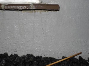

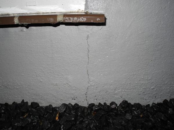

    Nachtrag
    nach nunmehr 5 Monaten und Fertigstellung der Dämmung ein paar neue Bilder. Die Krümmung im ersten Bild kommt nicht durch das Weitwinkelobjektiv. Mal sehen, wie das nach dem Winter aussieht. Hatte den Nachbarn auf den Pfusch hingewiesen, aber ein befreundeter Bauingenieur hat das für gut befunden. Da, wo die Ytongsteine und die Dämmplatten auf der blanken Erde aufliegen, wurde Bitumen draufgestrichen und das soll zur Abdichtung ausreichen. Ich hab da meine Bedenken, wenn ich sehe, wie das Rissbild jetzt schon nach der kurzen Zeit ausschaut.
