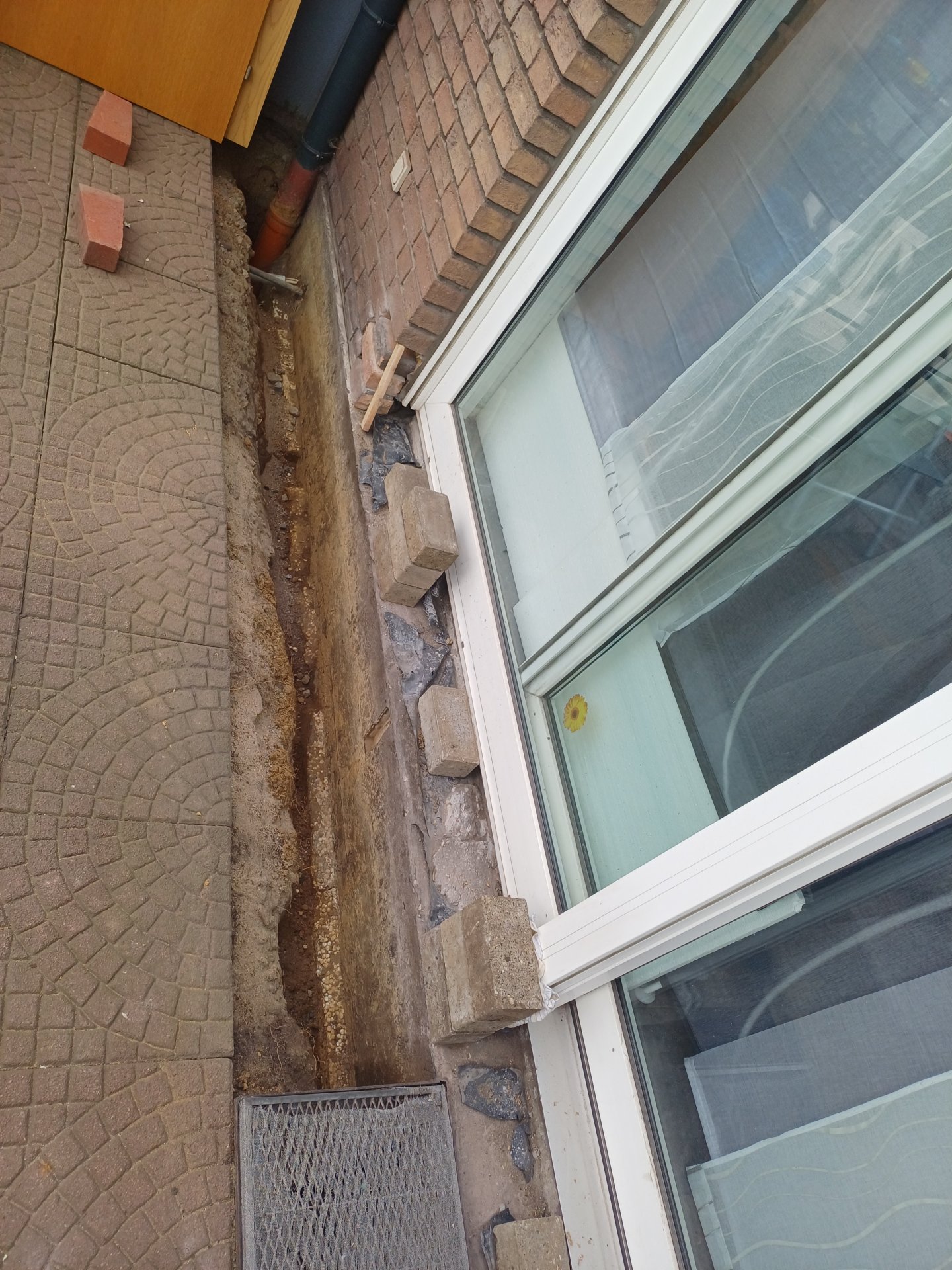

    ich habe meine Keller-Außenwand auf einem 6 Meter langen Stück auf ca. 40cm Tiefe freigelegt um mal die Perimeterdämmung zu inspizieren. Diese scheint augenscheinlich aus EPS / Styropor zu bestehen (damals Bj. 89) und beginnt erst bei ca. 40cm unterhalb der Oberkante Keller-Außenwand. Eine Noppenbahn ist nicht vorhanden. Eine Sockeldämmung für den Bereich um die Kellerdecke herum habe ich nicht vorgefunden.
    Nun überlege ich, für das kurze "ungedämmte" Stück eine Sockeldämmung aus XPS nachzurüsten (evtl. auch mit Noppenbahn?). Diese würde ich auf die vorhandene EPS-Perimeterdämmung auflegen, jedoch aufgrund der bodentiefen Terrassenfenster (und geplanter Entwässerungsrinne!) nicht über die Oberkante Kellerwand hinausgehen lassen. Die Sockeldämmung würde also ca. 5-10cm unterhalb der Oberkante Kellerdecke enden, damit dann die Entwässerungsrinne unmittelbar drauf aufliegt. Die XPS-Sockeldämmung sowie Noppenbahn wäre also insgesamt nur ca. 30cm hoch. Was haltet ihr von der Idee? Ist eine Verklebung zwingend notwendig um ein Hinterlaufen von Wasser auszuschließen?

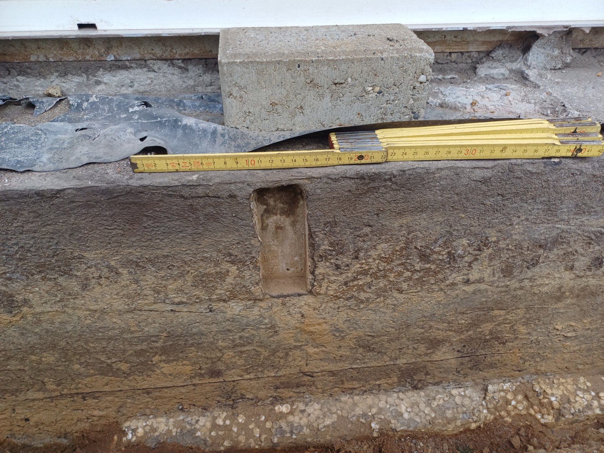

    Und noch eine zweite Frage: in der Keller-Außenwand ist knapp unterhalb der Oberkante eine einzelne kleine rechteckige Aushöhlung (15 x 5 x 2 cm) - siehe Bild. Ich vermute es ist ein Überrest aus den damaligen Baumaßnahmen (z.B. Ankerloch, Stütze, o.Ä.) und würde das Loch gerne mit Quellmörtel (für außen geeignet) zu spachteln, und nach vollständiger Durchtrocknung mit Bitumen Dickbeschichtung das kleine Stück versiegeln. Ich hätte gerne eure Meinungen zu dem Thema - kann man das so machen?
