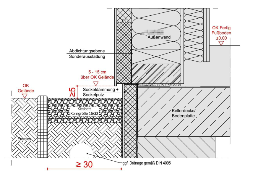

    wir haben von unserem Hausanbieter auf Zufahrtsseite folgende Vorgabe für die Ausführung des Sockeldetails erhalten:
    Die Zufahrt wird gepflastert. Allerdings wird ein Teil der Zufahrt mit einem Carport überdacht. Das Carport wird direkt an die Hauswand angebracht und hat eine Ausladung von 5,80 Meter.
    Bei diesen Sockeldetails geht es ja um Vermeidung durch Schäden durch stehendes Wasser oder?
    Das gibt es bei einer mit Carport überdachten Fläche ja nicht.
    Spricht etwas dagegen in diesen Bereichen bis zum Haus zu pflastern?
    Das einzige Wasser was meiner Einschätzung nach in diesem Bereich gegen das Haus kommen könnte wäre vom Gartenschlauch beim Einfahrt oder Auto sauber machen.
    Aber das sollte doch total unkritisch sein oder?
    Von unserem Hausanbieter bekommen wir diesbezüglich leider keine Infos. Dort heißt es nur haltet euch an die Sockeldetails.
    LG
  2. #2 Fabian Weber, 17.06.2025
    16.622
    6.638
    So lange auch die Abdichtungsebene/Sonderausstattung tatsächlich vorhanden ist, kann ist das kein Problem.
