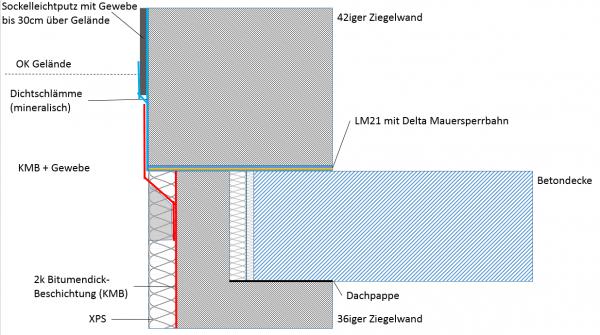

    Nun haben wir mit 2 Putzern unser Sockeldetail diskutiert, damit der Fensterbauer die Türen andichten kann.

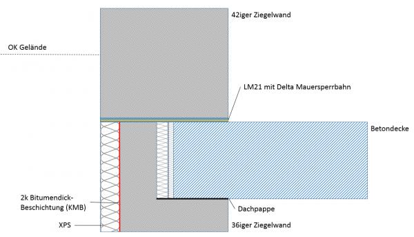

    Im Anhang einmal die Skizze vom IST-Zustand (lt. Archi und Putzern ein standard-Sockel für ein EFH mit Keller), und dann noch die Ausführungsdetails von Putzer 1 bzw. 2.

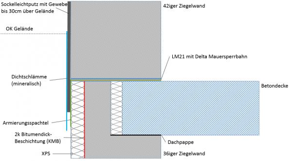

    Zur Putzer1 Variante: Armierungsspachtel auf das XPS (ca. 20cm von oben), dann den Sockelputz und darüber dann eine Dichtschlämme.
    Zur Putzer2 Variante: zuerst würde er einen "Keil" vom XPS rausschneiden (die Platten sind nur punktuell verklebt), dann die KMB mit Gewebeeinlage über die weiter oben angebrachte Dichtschlämme ziehen. Damit hätten wir eine sauber durchgehende Abdichtung.
    Über Türöffnungen würden beide erstmal ein ca. 3cm starkes Mörtelbett mit abgerundeter Aussenkante legen. Dichtschlämme drauf (incl. dem unteren Teil der Laibung).
    Wie an den Skizzen schon zu erkennen ist die Putzer 1 Variante ein gutes Stück günstiger und lt. unserem Archi für unseren Lastfall (Sickerwasser, felsiger Sandboden) ausreichend. Für mich als Laien stellt das jedoch keine durchgehende Abdichtung dar, wie sie Putzer 2 vorschlägt.
    Wie ist eure Expertenmeinung dazu?

    Damit der Fensterbauer die Türen und Fenster einsetzen kann, ist lediglich eine mit Mörtel abgeglichene Öffnung erforderlich.
    Ich vermisse eine Absperrbahn im Mauerwerk oberhalb des Erdreiches und eine ausreichend breite Absperrbahn oberhalb der Betondecke, an die man eine Abdichtung auf der Betondecke anschießen kann.

    Fehlt beides - nicht nur in der Skizze und nicht nur an der EG Aussenwand sondern auch im Keller.
    Spricht etwas gegen die "Putzer 2" Lösung?
