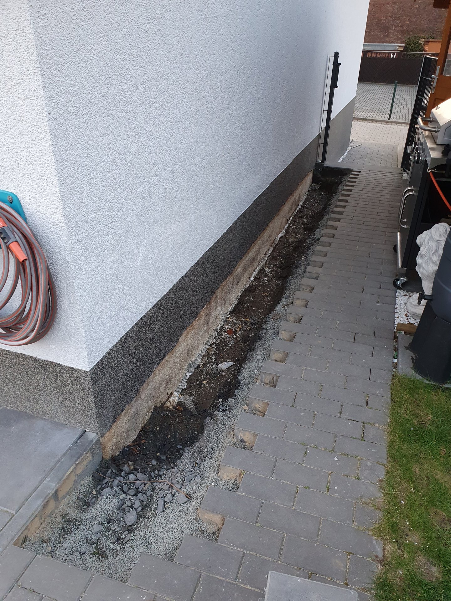

    Hallo
    Ich bräuchte mal kurz einen Rat.
    Im Aussenputz zieht Feuchtigkeit hoch und blüht aus.
    Jetzt hab ich den Putz ausgebuddelt und würde das gern abdichten.
    Reicht es, das mit Dichtanstrich zu streichen, dann eine Noppenbahn davor setzen.
    Oder erst Dichtschlämme + Dichtanstrich+ Noppenbahn.
    Wie wäre es vernünftiger?

    Was ist denn hinter dem Sockelputz und wo bzw. wie genau endet der Sockelputz unten? Vielleicht bitte noch ein Detailfoto nachreichen.

    Der Putz endet wie auf dem Bild zu sehen ist. Hab genauso tief gebuddelt.

    Wenn du zu faul bist weitere Infos rauszurücken und keine Detailfotos online stellst, dann können wir dir auch nicht helfen. Ich sehe auf dem Foto nicht genug und hab keinen Bock hier noch auf Details zu zoomen.
    Wenn dir unsere Meinung egal ist dann klatsch einfach Dichtschlämme (sto Flexyl oder so) auf den Sockel und mach das unten bis mind. 5-10 cm über den untersten Putzrand hinaus und ober mind. 5 cm über OK Pflaster.
