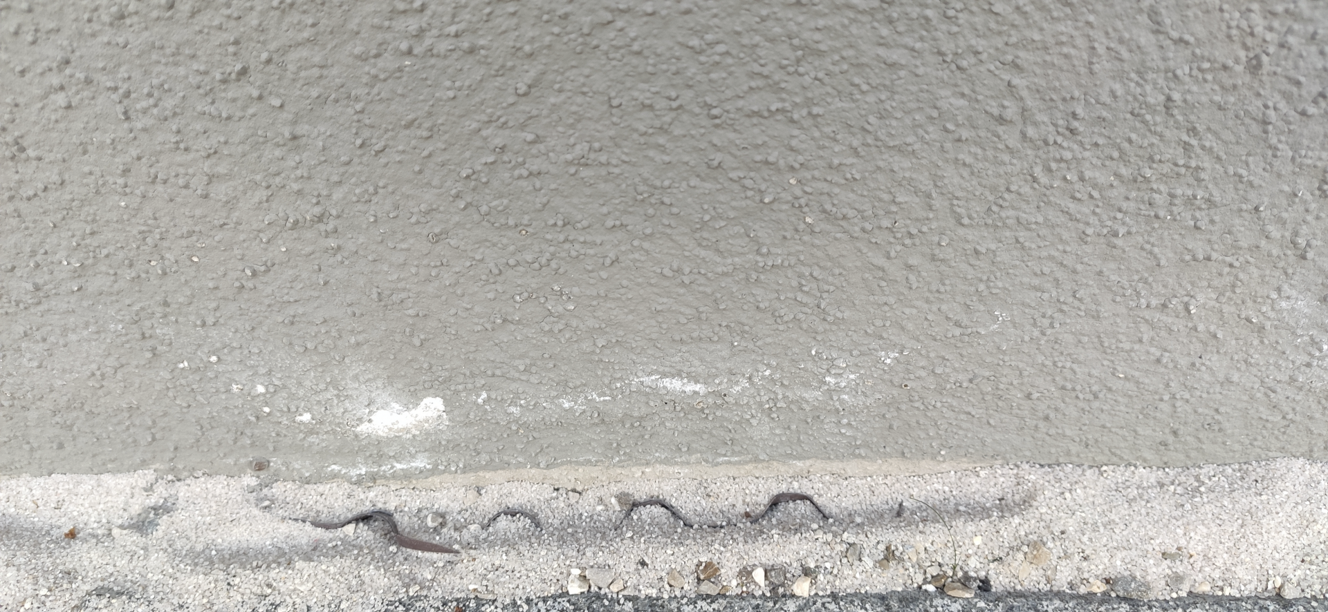

Diskutiere Sockeldichtung unzureichend? im Abdichtungen im Kellerbereich Forum im Bereich Neubau; Hallo zusammen, unser Neubau (REH vom 07/2020) hat seinen ersten Winter und einige ordentliche Regengüsse hinter sich. Auf der Westseite mit...

    unser Neubau (REH vom 07/2020) hat seinen ersten Winter und einige ordentliche Regengüsse hinter sich. Auf der Westseite mit Terasse sieht der Sockel nun aus wie auf den Bildern. Wenn ich genau hinsehe kommt mir der Anstrich (Dichtschlämme?) schon leicht blasig vor. Ist die Abdichtung unzureichend oder sonst was schief gelaufen?
    Bin für jede Einschätzung dankbar.

    Sieht für mich nicht wie eine Dichtschlämme aus.
    Wurde denn die Höhe der Terrasse bei der Abdichtung mitbedacht?
    War dem Bauunternehmer klar, dass dort solch eine Terrasse hinkommt?
    Wie ist denn der Wandaufbau im Sockelbereich?

    Danke für Deine Antwort. Ja, die Terasse wurde auch vom Bauträger erstellt und war alternativlos beim Haus dabei. Außer WU Beton ist mir beim Kelleraufbau nichts bekannt. Gibt es denn Sockelanstriche die auch als zulässig erachtet werden können?
