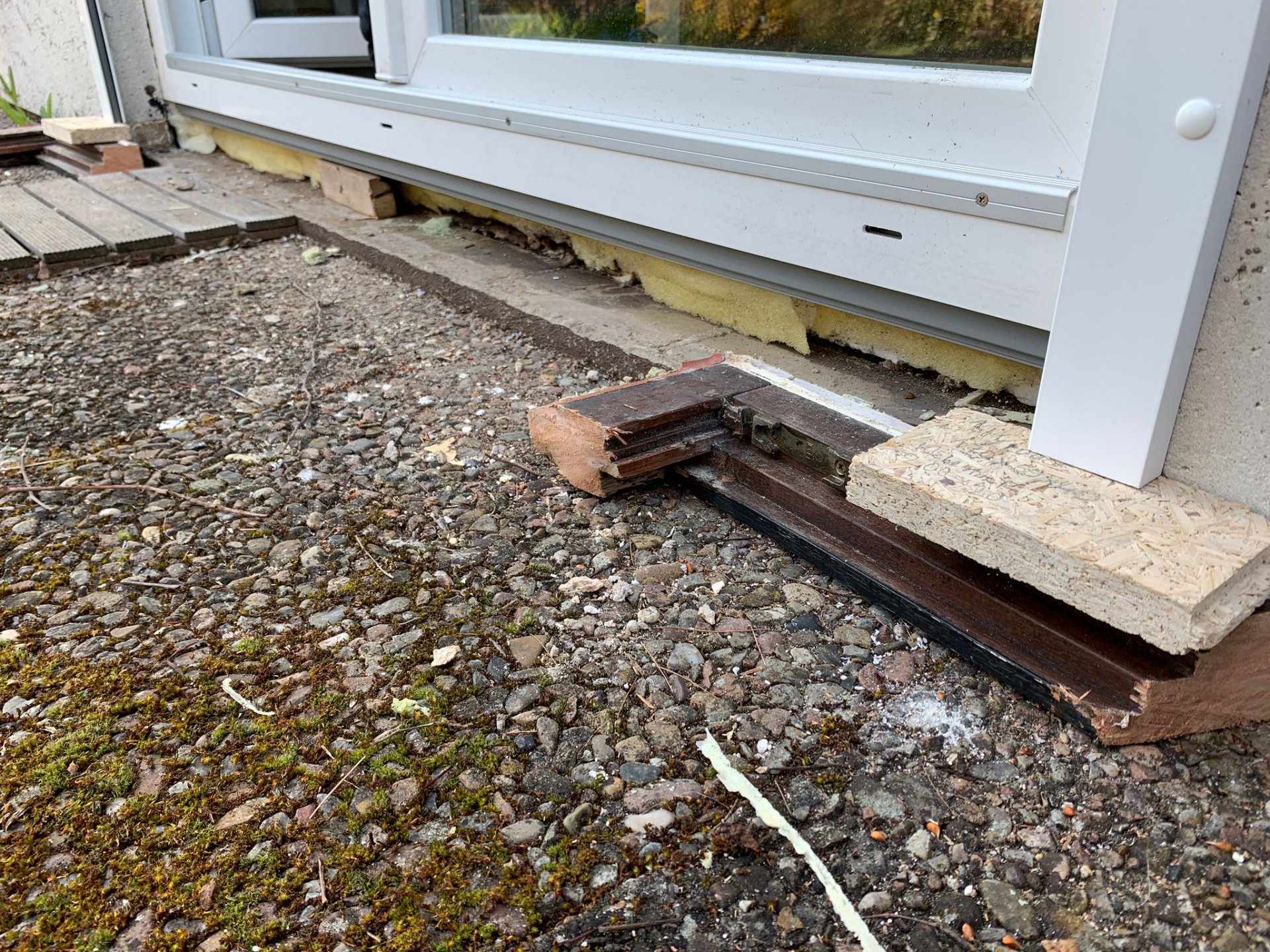

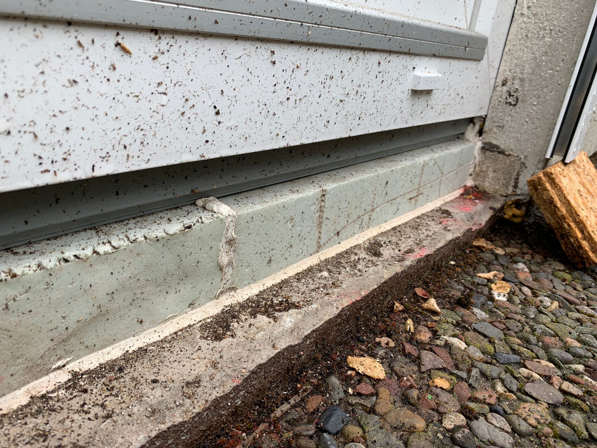

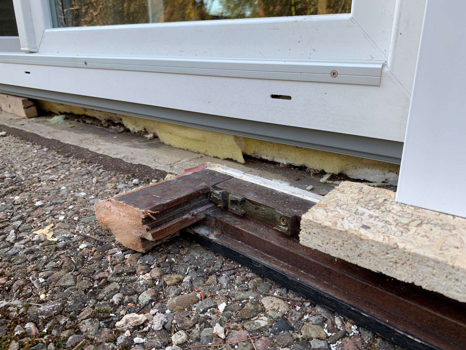

    wir haben aktuell ein Problem mit unserem Sockel (Bj. 1987 - Massivhaus).
    Unsere Terrassentür wurde durch einen Fachbetrieb ausgetauscht. Dabei ist der Sockel bis auf die Bodenplatte weggebrochen. Um das Ganze wieder abzudichten wurde vorsorglich von dem Betrieb eine Perimeterdämmung angebracht, den Rest sollen wir nun vollständig schließen.
    Wir würden gerne eine Stufe aus Feinsteinzeug aufsetzen.
    Gerne würde ich auch wissen, ob das soweit ordentlich vom Betrieb erledigt wurde, natürlich aber auch, wie wir nun weiter vorgehen müssen, um alles fachgerecht abzudichten bzw. zu schließen.

    Auweia! :yikes
    Wo ist denn da die Tragklotzung unter der Schwelle und wo ist die Befestigung der Schwelle zum Baukörper :confused:
    So werdet ihr mindestens 2x im Jahr den Pfuschler zum Nachjustieren der Tür holen müssen, weil sich der Rahmen immer schön verziehen wird.:mauer
    Wenn der Türenpfuscher seine Arbeit nachgebessert hat, solltet ihr außen eine Abdichtung anordnen, damit euch Schlagregen, Spritzwasser, Schneeschmelze und sowas nicht unter der Schwelle durch ins Haus läuft. Silikon und XPS ist keine dauerhafte Abdichtung.
