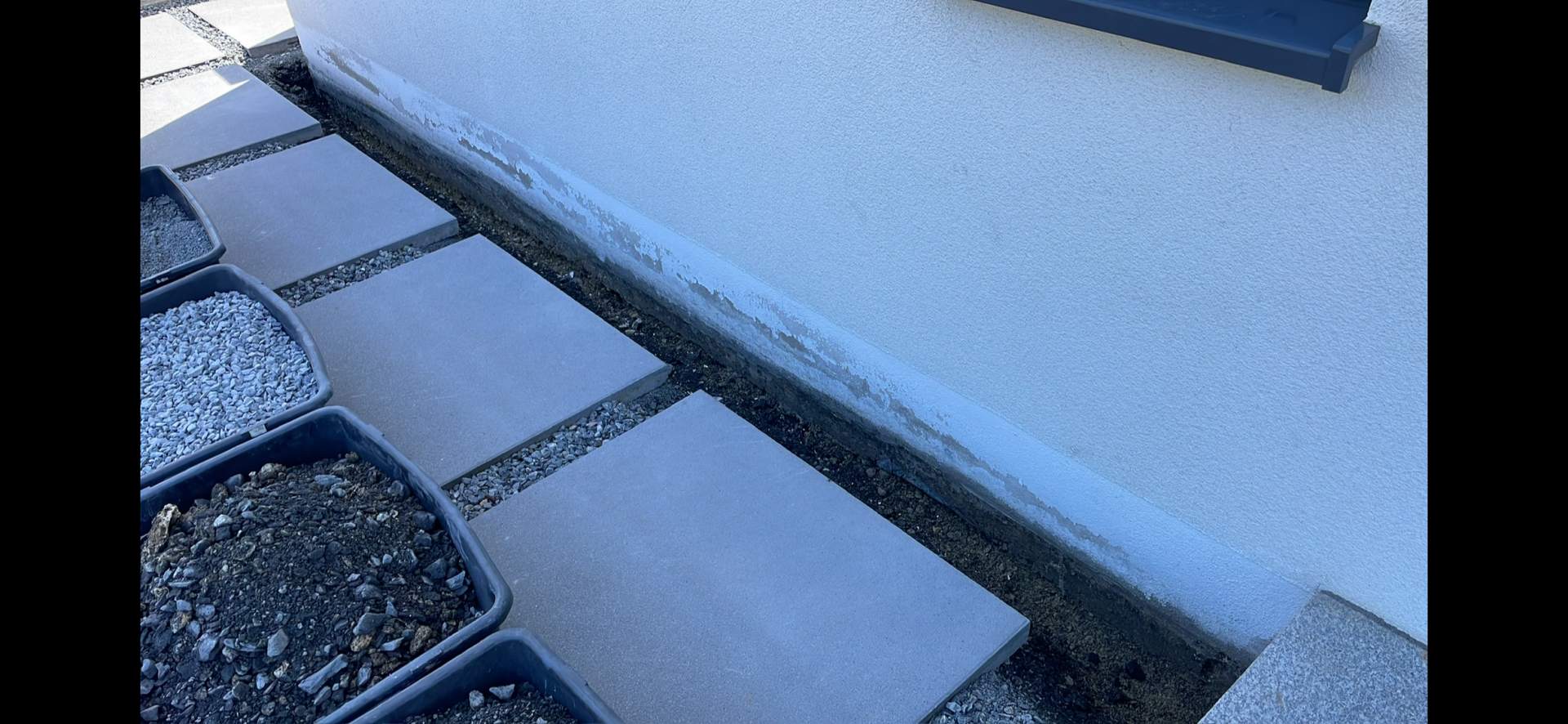

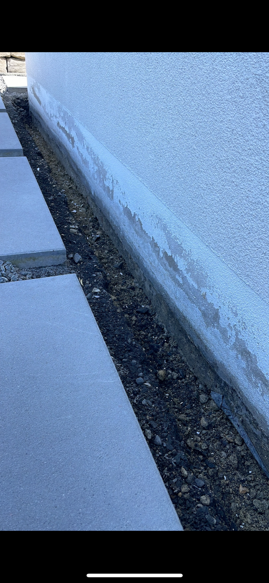

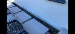

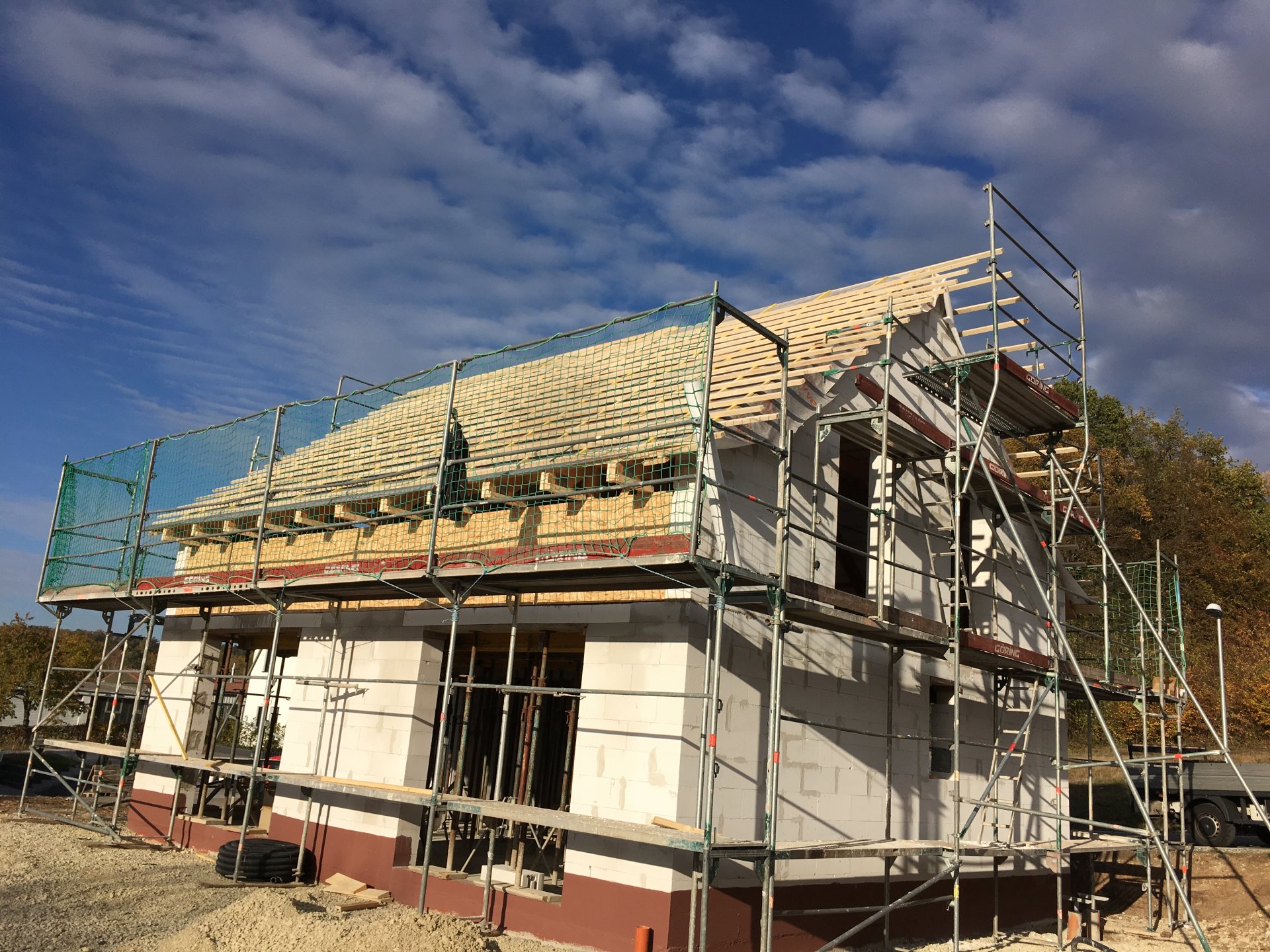

    Ich bin neu hier im Forum und habe wahrscheinlich ein bekanntes Promblem ;)
    Unser 2018 gebautes Haus hat immer wieder im Sockel das Problem das die Farbe Abblättert.

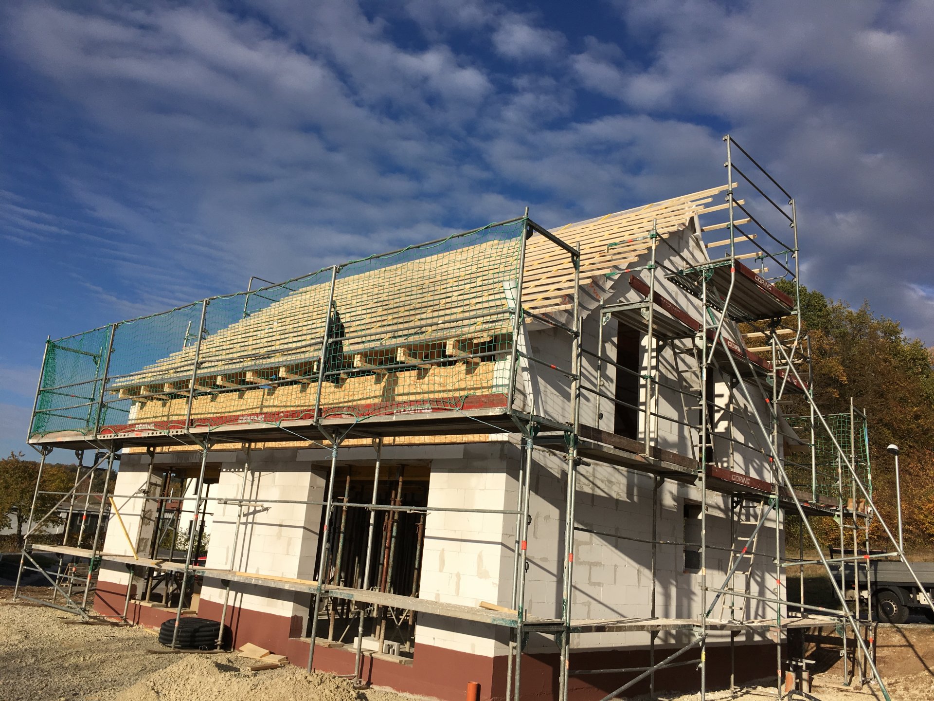

    Bei der Bauübergabe hat man mir damals gesagt ich müsste den Sockel nur noch Streichen in der Farbe die wir wollen.
    Abdichtung in Rot auf Bild wurde gemacht.
    Vor der Farbabstrich fanden aber damals noch Schotterarbeiten für Geweg und Rsndsteine statt.
    Der Schotter wurde ohne Noppenbahn oder zusätzliche Abdichtung bis ans die Fassade verdichtet.
    War damals bei den Arbeiten auf Dienstreise und konnte dann nicht mehr reagieren, sonst hätte ich wahrscheinlich zumindest eine Noppenbahn noch dazwischen gemacht.
    Naja ging paar Jahre gut aber jetzt hab ich jedes Jahr das Problem das die Farbe nicht hält (Sockelfarbe von Remmers).
    Habe jetzt alles ums Haus freigelegt bis zur zum ende der Bodenplatte und 2 Wochen trocknen lassen.
    Wie gehe ich jetzt weiter vor?
    Ich würde jetzt:
    -Lose Farbe abkratzten/Reinigen
    -Tiefengrund an ganzen Sockel
    -Dichtschlemme bis 5cm über Geweghöhe (welche Marke???)
    -Noppenbahn
    -Auffüllen mit Filterkies mit Drainagevlies
    -Sockel weiß streichen
    -Zierkies
    …ist das so richtig oder was sagen die Fachleute unter euch :)
    Keller haben wir natürlich nicht.
    Ich denke das Hauptproblem habe ich behoben das ständig der Nasse verdichtete Schotter direkt am Sockelputz lag.
    Da ich mir aber nur einmal jetzt die Arbeit machen möchte will ich nix falsch machen.
    Danke für euer Feedback
