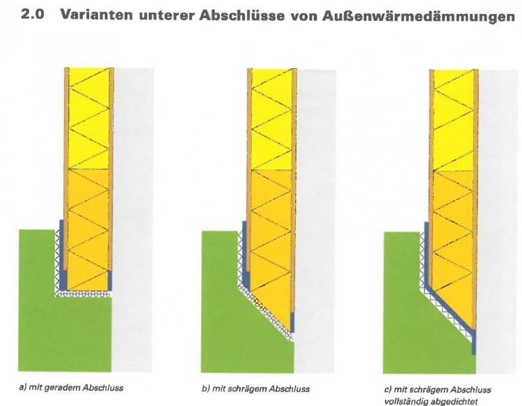

    Mein Haus ist Bj 1956 und wurde vor ca. 5 Jahren von einer Maler Firma gedämmt.
    Das Problem welches ich jetzt habe ist das die Sockelfarbe und auch der Sockelputz (Amierungsputz) sich anfängt abzulösen.
    Die Maler Firma gibt keine Gewährleistung mehr da zu lange her, sagen aber das es aufsteigende Feuchtigkeit sein könnte und das die Salze die Farbe aus dem Putz lösen.
    Ich soll auf buddeln und den Schwarzanstrich erneuern am Haus (Isolieranstrich).
    Meine Frage ist das wirklich so kann es daran liegen ? unterhalb der Pflastersteine ist die Farbe ok, des weiteren ist das die Nord Seite vom Haus (Keine Wetterseite) und das Dach hat auch noch ca. 20cm Überstand so das es bei regen immer von der Hauswand die ersten 15cm trocken bleibt.
    Bilder habe ich hier:
    https://goo.gl/photos/82AA8nan2KRnP5vA7
    Hoffe jemand weiß rat ?!?
    P.S: An der Wetterseite wurden im Sockelbereich "schwarze Dämmplatten" verwendet wenn ich mich recht erinnere auf der Seite wo das Problem anfängt ist die Platte "weiß" kann es damit zusammen hängen ?

    Das was die Malerfirma dir erzählt, dient wohl eher zum eigenen Schutz. Nach Durchsicht der Bilder wird klar, dass seitens der Malerfirma das Wärmedämmverbundsystem nicht ordnungsgemäß ausgeführt wurde. Der Amierungsputz hätte im erdangeschütteten Bereich mit einer Dichtschlämme abgedichtet werden müssen. Diese Dichtschlämme hätte bis ca. 5 cm ober Oberkante des Pflasters geführt werden müssen.
    Mögliche Anschlussvarianten sind in den Richtlinien für Fassadensockelputz / Außenanlagen festgelegt.
    Durch die Feuchtigkeit im Bereich des Pflasters, zieht sich ohne diese "Versiegelung" mit Dichtschlämme, die Feuchtigkeit in dem Amierungsputz hoch. Die Ausführung von Damals muss als Mangelhaft eingestuft werden.

    Danke schon mal für diese Antwort.
    Sehe ich das richtig das die Firma hier in der Haftung steht ?
    Wenn der Putz mit Dichtschlämme "versiegelt" wird kann diese Dichtschlämme dann mit Sockelfarbe übermalt werden ?
    Stelle mir das grade so vor das ca. 5cm über dem Pflaster die "schwarze Dichtschlämme" zu sehen ist was ja optisch dann nicht unbedingt das beste sein wird.

    Ja, die Firma hat auf jeden Fall einen Mangel verursacht. Die Dichtschlämmen sind überstreichbar.

    alles gut Firma macht das wieder in ordnung... ich buddel ein wenig auf die machen abdichtung streichen spachteln ect und ich mache wieder zu wenn alles trocken ist
