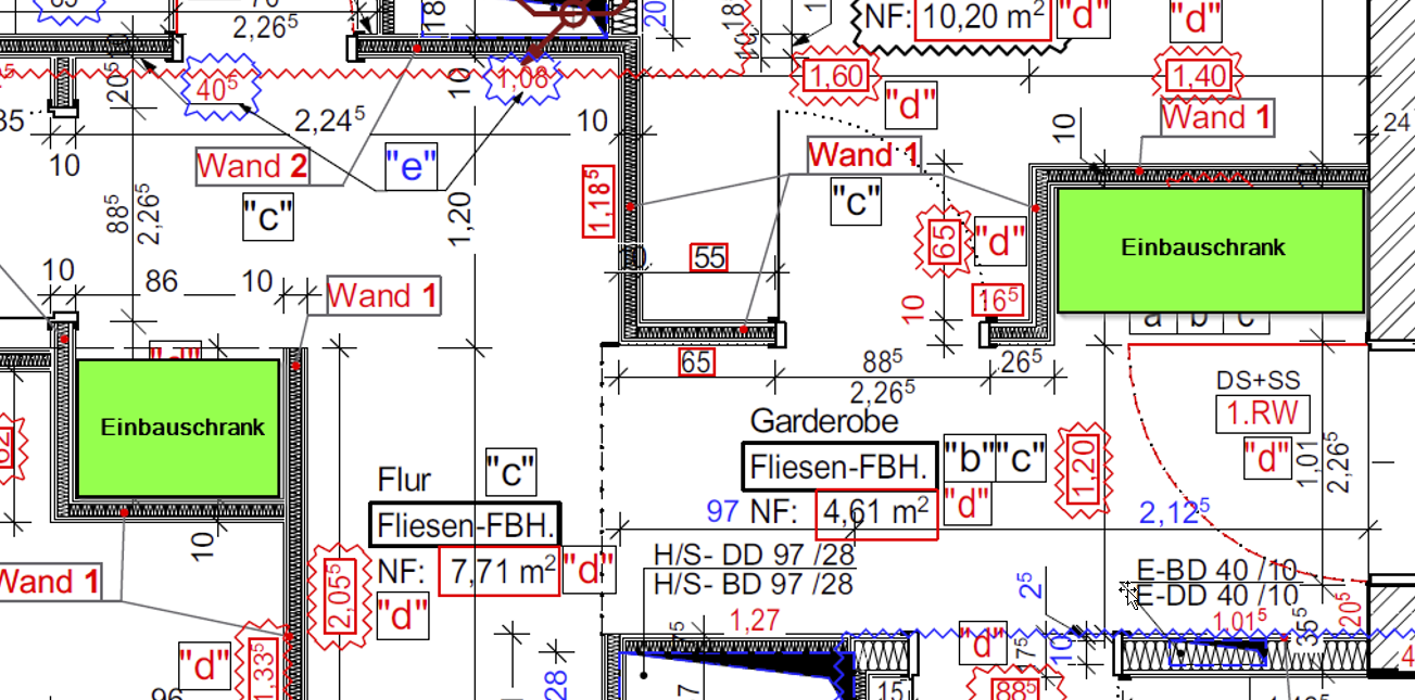

    ich zerbreche mir derweil den Kopf darüber, wie man den Sockel für Bodenfliesen in einer Nische planen sollte, wenn dort ein Einbauschrank geplant ist.
    Konkret geht es um zwei Einbauschränke im Flur, die die jeweiligen Nischen sehr wahrscheinlich komplett ausfüllen sollen.
    Hier ein Auszug aus dem Grundriss:
    Die Schränke wollte ich gerne auf Maß fertigen lassen und dann selber einbauen. Die wenigsten Anbieter bieten einen Schranksockel an, bei dem der Schrank trotz umlaufenden Fliesensockel seitlich bündig eingebaut werden kann.
    Lediglich einen Anbieter habe ich gefunden, der einen Schranksockel für Nischen mit umlaufenden Sockel und entsprechender Sockelausführung anbietet. Dort sieht es aber so aus, als würde der Schrank nur noch auf dem vorderen Schranksockel stehen und seitlich und hinten dann auf dem Fliesensockel und rückseitig an der Wand aufliegen.
    Gibt es noch andere Optionen als die Sockelfliesen einfach weg zu lassen?
    Wenn man sie weglässt, wie wird dann der Wandabschluss gemacht? Silikonfuge zw. Bodenfliese und Wand?
    Freue mich auf eure Ideen. :)

    Die Fliesensockel kann man doch Problemlos nach dem Schrankeinbau an den Schranksockel stoßen. Einbauschränke bleiben ja für gewöhnlich eine sehr lange Zeit.

    Der Schrank wird doch wie bei einer Küche auch, auf Stellfüße gestellt und dann kommt eine Sockelblende darunter
    Ansonsten würde ich aber auch die Sockelfliesen in der Niesche weglassen.
    Und es wäre ein Wunder, wenn der Schrank da mit Nulltoleranz reinpasst, also üblicherweise wird dann eine Schattenfuge gemacht.

    Hi zusammen,
    danke für eure Antworten. Damit habt ihr mich aus meiner simplen Gedankenwelt rausgeholt. Jetzt bin ich wahrscheinlich genau dort, damit die Planung weitergehen kann.
    Ich war da wahrscheinlich im ersten Schritt etwas blauäugig unterwegs und wollte den Schrank "perfekt" ohne Passung einpassen.
    Den Zahn habt ihr mir gezogen. ;) Ich werde nun wahrscheinlich mit Sockelfliesen planen und dann Schränke, die auf Füßen stehen, einpassen (lassen).
