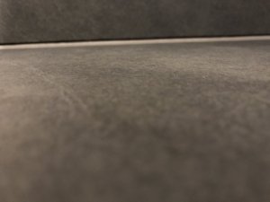

    Hallo an alle,
    ich bin vor 2 Jahren in meine neue Wohnung gezogen. Jetzt habe ich bemerkt dass ein Spalt zwischen Silikon und Sockelleiste entstanden ist. Ist das normal? Kommt das durch das setzen vom Bau?
    Optisch stört es nicht da man es beim stehen nicht sieht, kann man das so lassen?

    Was sich hier "setzt" ist der Estrich. Im Bad ist es ein Zementestrich. Diese schüsseln an den Rändern nach dem Einbau nach oben und
    die Schüsselung bildet sich dann langsam zurück.
    Wenn nun die Fuge vor dem "zurückstellen" verfüllt wurde, reißt sie bei dem Vorgang regelmäßig.
    Wobei hier eher ein anderes Problem sichtbar wird.
    Der Fliesenleger hat nicht geprimert. Er hat die Fliesen also nicht vorbehandelt, damit das Silikon auch gut anhaftet. Hätte er das getan, würde das
    Silikon in sich zerreisen und das Fugenbild wäre "wilder".
    Eigentlich ist eine Wartungsfuge und das ist es hier von der Gewährleistung ausgenommen. Diese müssen immer gewartet werden.
    Andererseits handelt es sich parallel offenbar um einen Ausführungsfehler des Fliesenlegers.
    Man müsste nun prüfen ob es eine Grundleistung ist zu primern. Laut Silikonhersteller sicherlich.
    Damit wäre es ein verdeckter Mangel.
    Theoretisch könnte man die Reparatur vielleicht durchboxen. Habe aber noch nie gehört ob das jemand versucht hat und es ihm gelungen ist.

    Als Ergänzung: Meist ist es eher die Dämmung, die sich setzt als der schüsselnde Estrich selbst ;).
    Ich hab übriges nur in der Dusche geprimert, ansonsten es normal gespritzt. Trotzdem ist es "richtig" gerissen. Das Primern ist zumindest bei meinem Hersteller (Otto) nicht zwingend vorgeschrieben.

    Erstmal gibt es den Begriff "verdeckter Mangel" im Gewährleistungsrecht nicht. Mangel ist Mangel und sonst nichts.
    Hier aber würde ich nichtmal einen Mangel sehen.
    Was hätte der TE gewonnen, hätte der Fliseur geprimert? Dann hätte er jetzt eine zerissene Silikonfuge mit an beiden Flanken festhaftenden Silikonresten, die nur schwer zu entfernen sind.
    Wenn es nicht stört, kann nicht viel passieren, solange nicht das Aquarium ausläuft und die Brühe unter den Estrich kommt.
