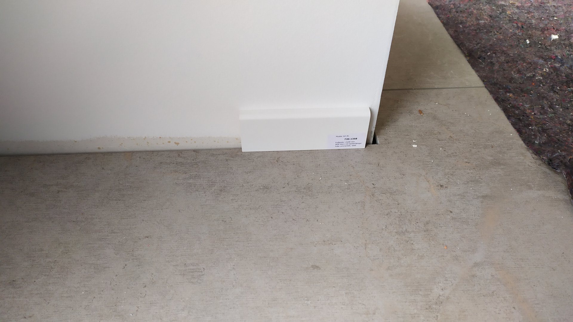

    Wir sind gerade dabei, die Sockelleisten zu verlegen. Standard ist ja, daß diese mit einer kleinen Bewegungs-Fuge zum Fliesenboden verlegt werden die dann mit Silikon geschlossen wird. Optisch würde es uns allerdings besser gefallen, wenn die Leisten bündig auf den Fliesen aufsitzen und wir ganz auf das Silikon verzichten könnten.
    Deshalb die Frage in die Runde. Wenn sich der schwimmende Estrich mit FBH im Winter aufheizt: Gibt es Bewegung in erster Linie horizontal in Richtung Wände oder gibt es diese ggf. genauso stark in vertikaler Richtung und der 2mm Abstand zwischen Boden und Sockelleiste ist unverzichtbar?? Könnte man nicht die Leisten – aus Holz - punktuell mit Silkon befestigen. Das würde dann ggf. auch etwas Spiel ermöglichen.Von professioneller Seite bekommt man in dem Kontext in der Regel die Aussage, daß ein Abstand für eine fachgerechte Verlegung eingehalten werden soll...
    Wie sieht das hier im Forum aus? Hat jemand schon Sockelleisten bei FBH bündig auf den Boden gesetzt?? Danke fürs Feedback. ;)

    So ist es auch correct.
    Immer in alle Koordinaten.
    Nee.
    Du hast diese Kombination mit diesen Holz Dingern :e_smiley_brille02:, privat kannste probieren, in der Regel sind die nicht so steif, bissel Bewegung gehen die schon mit, allerdings nur Silikon wird nicht dauerhaft- such dir, wenn bitte einen vernünftigen Kleber raus.

    Wenn der Estrich neu ist, dann wird er sich auch noch setzten. Wir haben unsere Sockelfließen Bündig gesetzt, aber am Anfang noch keine Silikonnaht gezogen. Nach einem Jahr ist dann zwischen Bodenfliese und Sockelfliese ein größerer Spalt gewesen, da sich der Estrich noch gesetzt hat. Den habe ich dann mit Silikon zugemacht.
    Wenn du deine Sockelfliesen selber schneidest, aus deinen Bodenfliesen ( Ich habe aus einer Bodenfliese, 2 Sockelfliesen geschnitten), dann hast du an einer Seite auch immer die Schnittkante, die man durch das Silikon dann nicht mehr sieht.
    Im Hauswirtschaftsraum haben wir auch solche Holzoptikleisten, wo die Halter in die Wand geschraubt werden. Man könnte die Halter etwas tiefer schreiben, als normal ( 0,5cm - 1cm), so kann man die Zierleisten noch nach unten drücken, wenn der Estrich sich später setzt.

    Um viel Grad Unterschied bei deinem Estrich, von Sommer zu Winter, reden wir denn?
    Damit erübrigt sich die Frage nach einer Ausdehnung....

    Daß er sich ausdehnt ist schon klar... Ich denke/hoffe aber, daß das eher eine Längsbewegung als eine Bewegung in die Höhe ist. Sollte logisch eigentlich auch so sein, wenn er in einer Achse zwischen 6 u. 12m Länge hat, in der anderen aber nur 4cm Höhe. Und ich wollte die neuen Leisten ja nur punktuell mit Silikonklecksen an die Wand heften. Da ist sicherlich dann auch eine gewisse Beweglichkeit gegeben.
    @SIL Werde doch lieber Silikon als einen Montagekleber nehmen. Die Leisten müssen ja gar nichts halten und sollen im Fall der Fälle ggf. dann auch nachgeben. ;) IMG_20191023_145752.jpg
