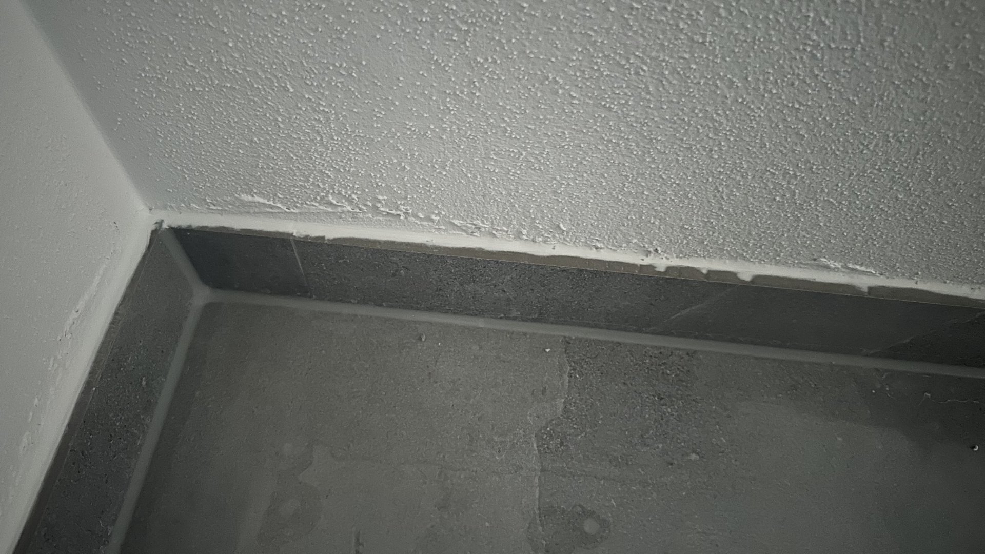

    Servus zusammen,
    bei uns ist derzeit der Fliesenleger am Werk und auch schon fast fertig. Etwas stutzig macht mich der Übergang von Sockelleiste Oberkante zur Wand, der mit Acryl realisiert wird.
    konkret schaut das ziemlich unsauber aus. Ich habe den Fliesenleger auch darauf angesprochen; seine Argumentation scheint mir schon schlüssig, wollte aber hier mal nachfragen, ob normal bzw. was man machen könnte, damit das etwas sauberer aussieht.
    Unsere Sockelleisten werden aus den Fliesen geschnitten. Die Erklärung des Fliesenlegers ist, dass dabei nur an den Randstücken einer ganzen Fliesen saubere Kanten entstehen. Aus den „innengeschnittenen“ Sockelleisten kommt es zu leicht welligen Bruchkanten. Da bleibt nunmal das Acryl in diesen Mulden „hängen“. Wenn wir das nicht hätten haben wollen, hätten wir uns fertige Sockelleisten kaufen müssen meinte der Fliesenleger. Ich kann der Argumentation folgen, zumal ja die Fuge zwischen Boden und Sockelleiste tadellos ist. Blöd dabei ist, dass der starke Kontrast von dunkler Sockelleiste und dem weißen Acryl diese Unsauberkeit sehr betont.
    Ist das was unser Fliesenleger erzählt korrekt bzw. was kann man da machen? Meine Idee ist, die obere Sockelleiste weiß zu steichen, da das Acryl ja überstreichbar ist.
    danke und lieber Gruß,

    Dann nimmt man auch nur diese Stücke, wenn man es sauber haben möchte.
    Nicht den Müll verarbeiten, den man sonst wegwerfen würde.
    Mehr Alternativen gibt es nicht. Außer, man tauscht die schlechten Stücke aus.

    Ja ich mache dem Fliesenleger auch keinen Vorwurf; wie gesagt seine Argumentation ist durchaus schlüssig und logisch.
    Uns hatte nur niemand darauf hingewiesen, dass es bei innenliegenden Sockelleisten zu unsauberen Fugen kommt. Wir sind nunmal keine Experten, sonst bräuchten wir keinen Fliesenleger..

    Hätte er auch nassschneiden können. Das ist Pfusch.

    Fliesen legen kann ich wirklich nicht. Aber meine Sockelfliesen sahen nicht im Ansatz so schlimm aus. Nass geschnitten (wenn man es kann vielleicht auch Flex) gibt das sehr saubere schnittkanten.

    Ich kenne niemanden der Mittelstücke an die Wand kleben würde. Aus einer Fliese bekommt man zwei Leisten raus. Fertig.
    Und auch ansonsten ist das Geschmier da auf dem Putz eine Katastrophe.

    Wenn man schon bei den Fliese pfuscht, dann klebt man den Rad eben ab und schmiert nicht Acryl da hin.

    Ihr solltet euch das Acryl patentieren lasen. Das sieht nach "Raufaseracryl" aus. War das kostenlos oder müßt ihr die arbeiten bezahlen? Für einen Praktikanten von der Sonderschule erste Arbeitstag nicht schlecht sonst abriss und von vorne bitte.
