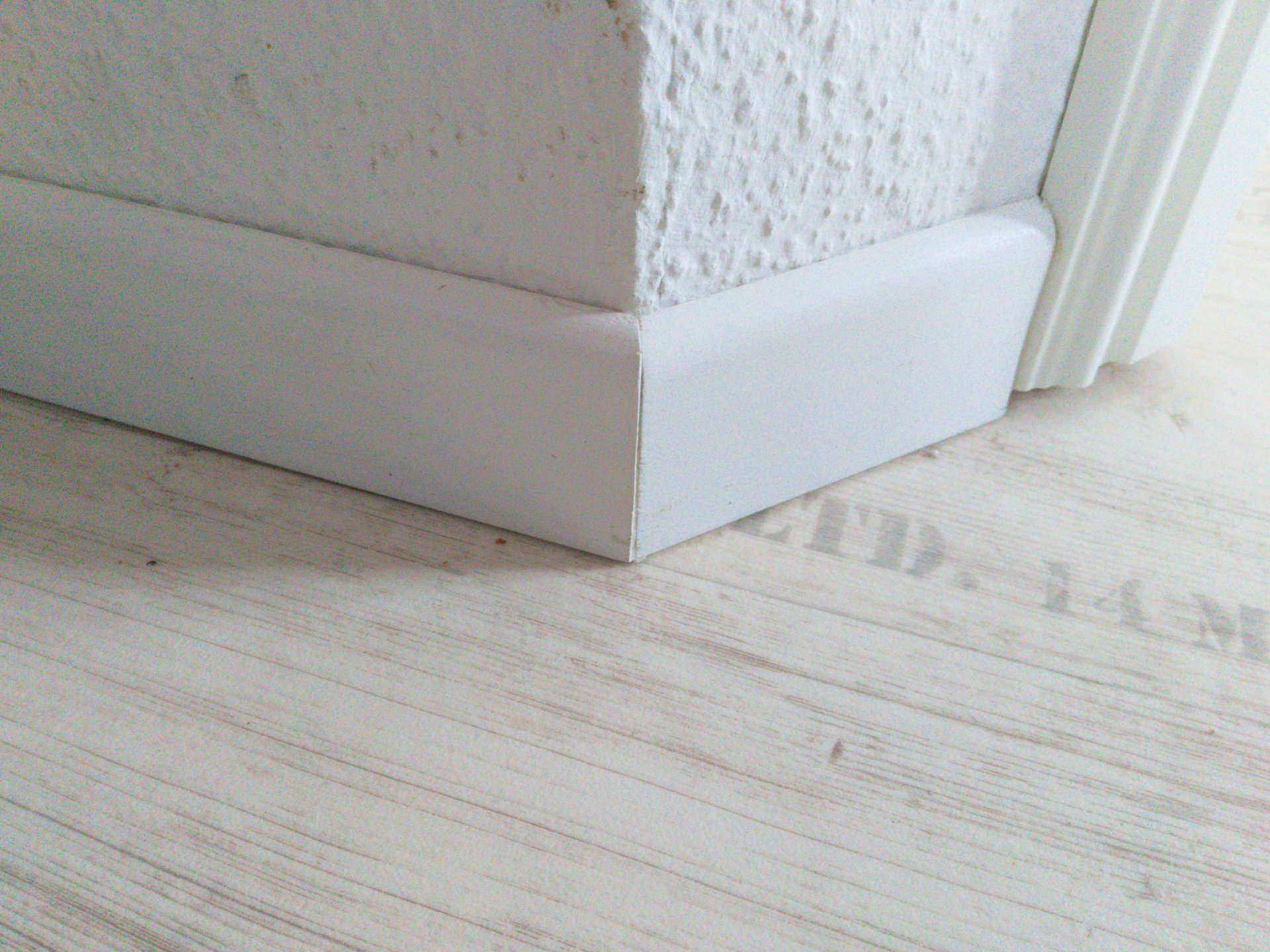

    Moin,

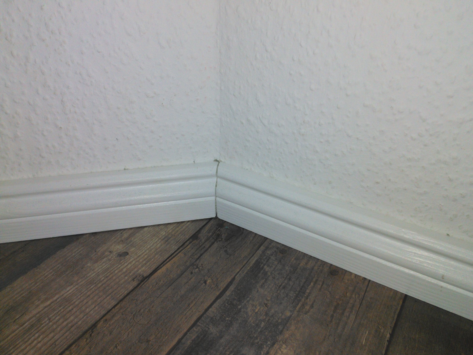

    habt ihr nen Tipp wie ich die Gehrung bei weißen Sockelleisten verschöner bzw. verschließen kann?
    Hab im Internet was von weißen Silikon gelesen, falls man das Standardmäßig nimmt, auf welche Marke sollte man da setzen damit es nicht vergilbt?
    vielen Dank für eure Hilfe!

    Sieht doch super aus - bis auf die Leisten zu hoch/früh gesetzt und die verputzte Wand ;)

    Finde ich auch super. Wenn du jetzt noch Silikon rein schmierst, bleibt dort nur der Staub hängen. Ohne Silikon kannst du den Staub einfach absaugen. Du wirst auch immer sehen, dass da eine Fuge ist, ob mit oder ohne Silikon.

    Man hätte die Leisten ja näher zusammenschieben kommen. Problem, es passt an den Aussenecken dann nicht. Zu kurz abgesägt.:D Und natürlich kannst du das sauber mit Silikon kaschieren.
    Ich frage mich, ob der Fox den Staub im Bad auf den Slikonfugen nicht wegmacht.
    Viel schlimmer ist aber die „zugeschmierte“ (Putz)Innenecke. Was ist da passiert?

    Ich würde es auch so lassen. Wird nur schlimmer
    Die Leisten schweben eh dreiseitig im raum.
    irgendeine Deko davor stellen ist am einfachsten

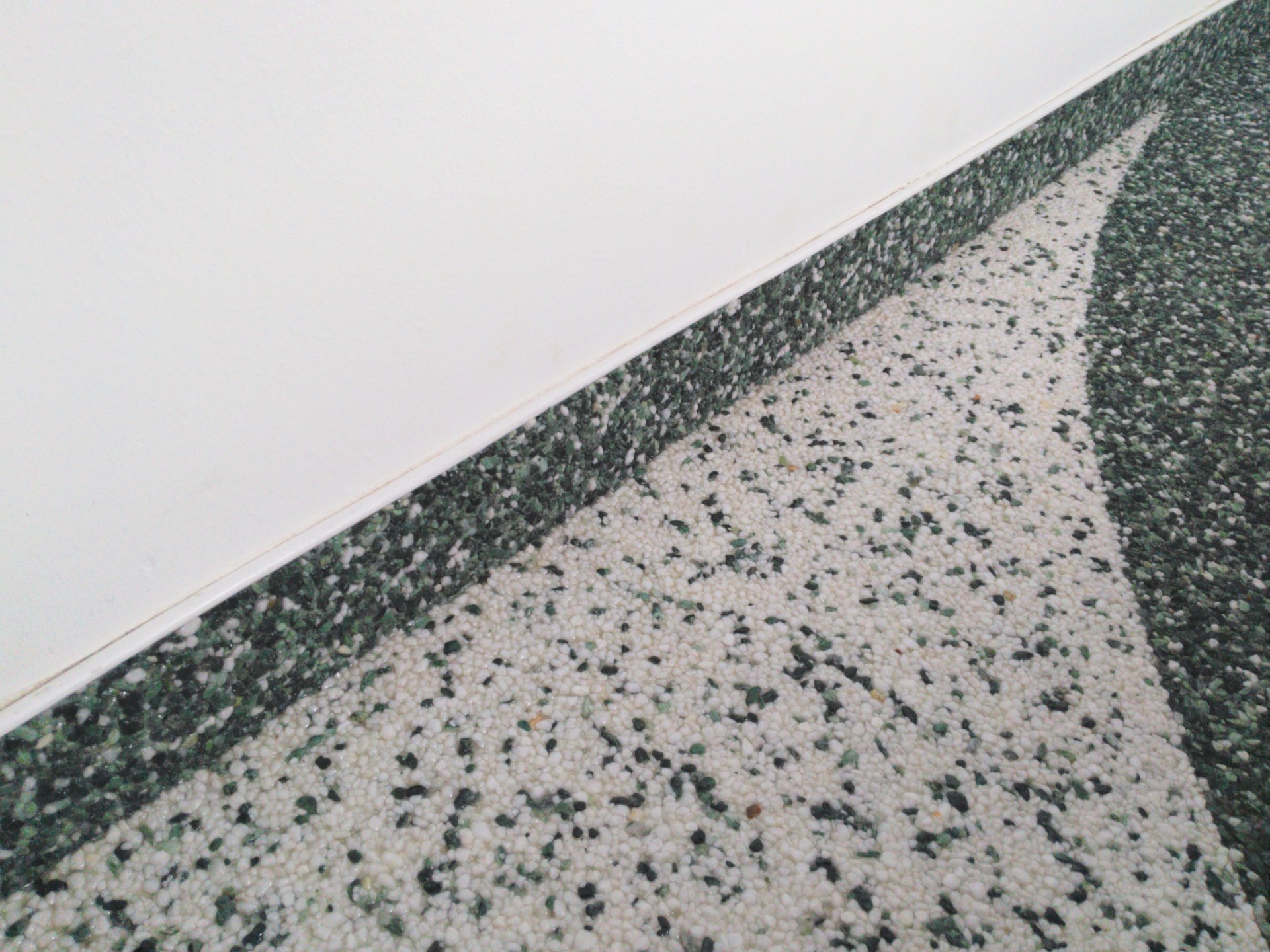

    Bad? Silikonfuge? Gibt es bei uns am Sockel nicht. Nur Senkrechte in den Ecken der Fliesen.
    Zu den Fußbodenleisten:
    Innenecke ohne Silikon.
    Außenecke auch ohne Silikon:
    Im Wohnzimmer habe ich die Silikonfuge im rechten Winkel abzogen. Daher ist dort das Silikon nur senkrecht.

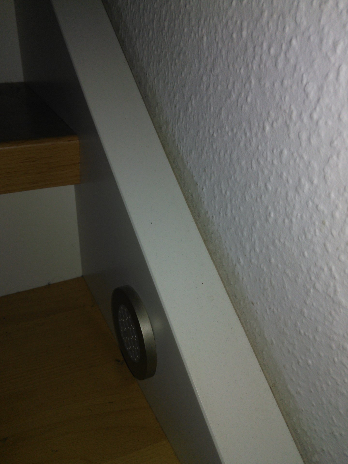

    Zum Vergleich. Hier hat der Treppenbauer mit Acryl gearbeitet, nachdem der Maler fertig war.
    Die Fuge ist vergilbt und lässt sich auch nicht mehr reinigen. Wird beim nächsten Malern dann mit überstrichen.
    Ein Deckleiste war hier schwierig möglich, da die Treppenwange geschwungen ist.

    Im Wohnzimmer habe ich mit PCI silikoniert. Flieserleger nehmen statt Silikon auch gern 1K Baukleber.
