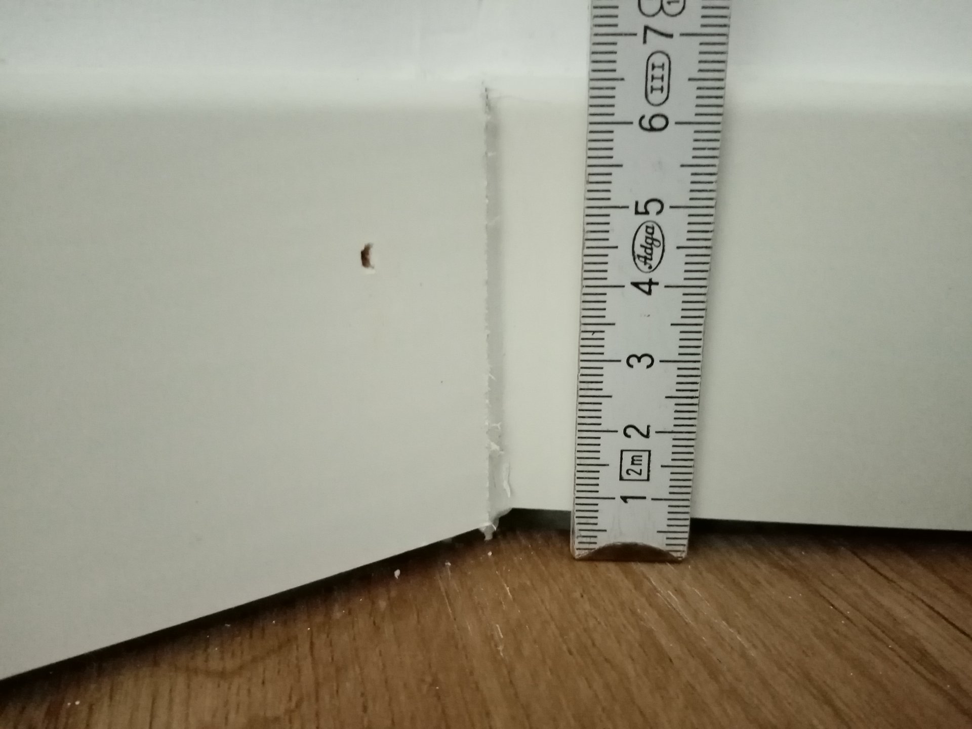

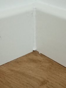

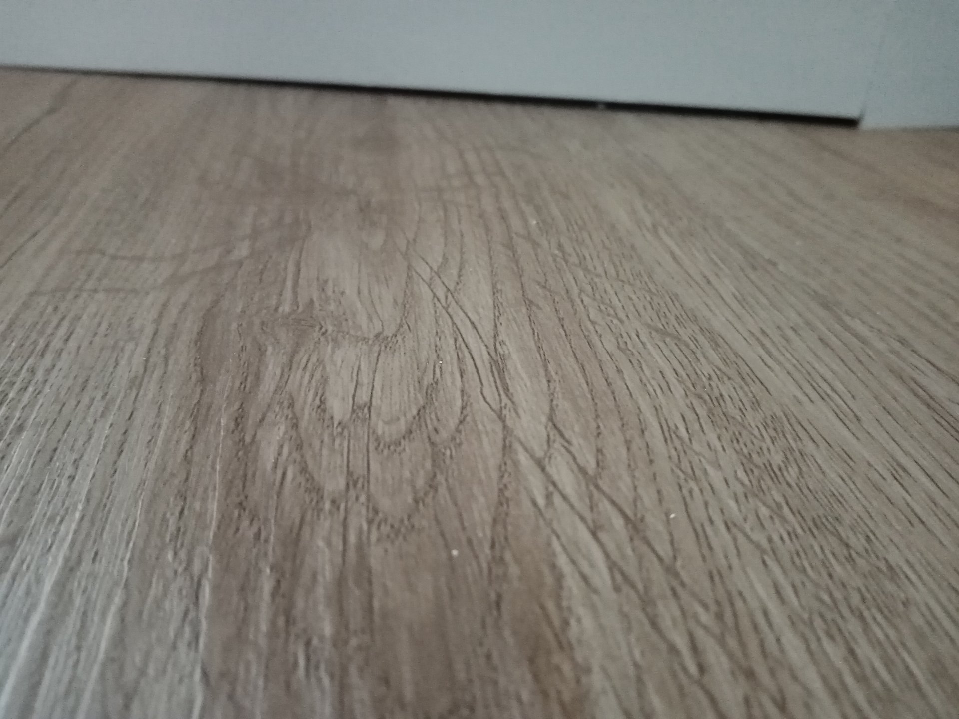

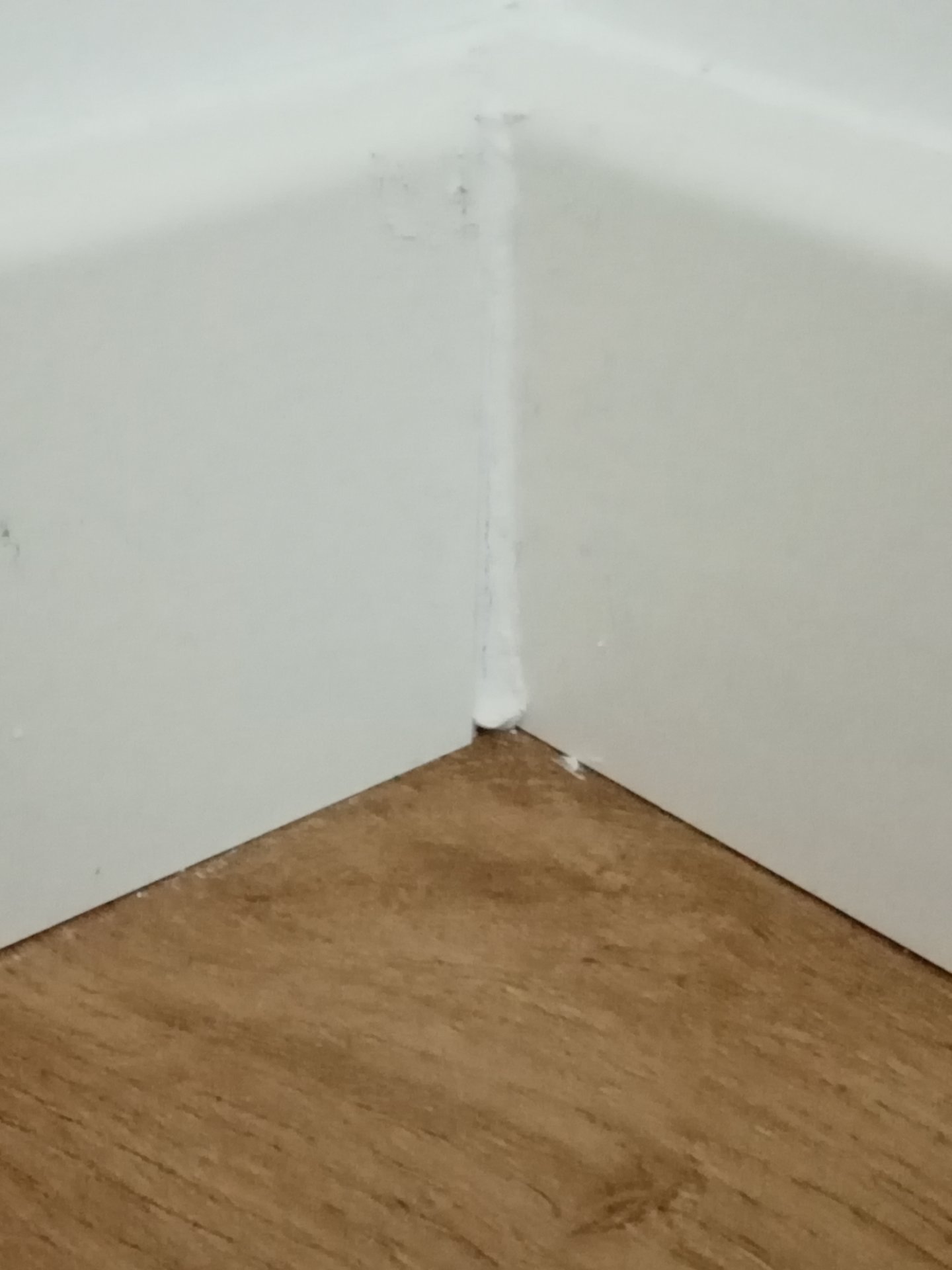

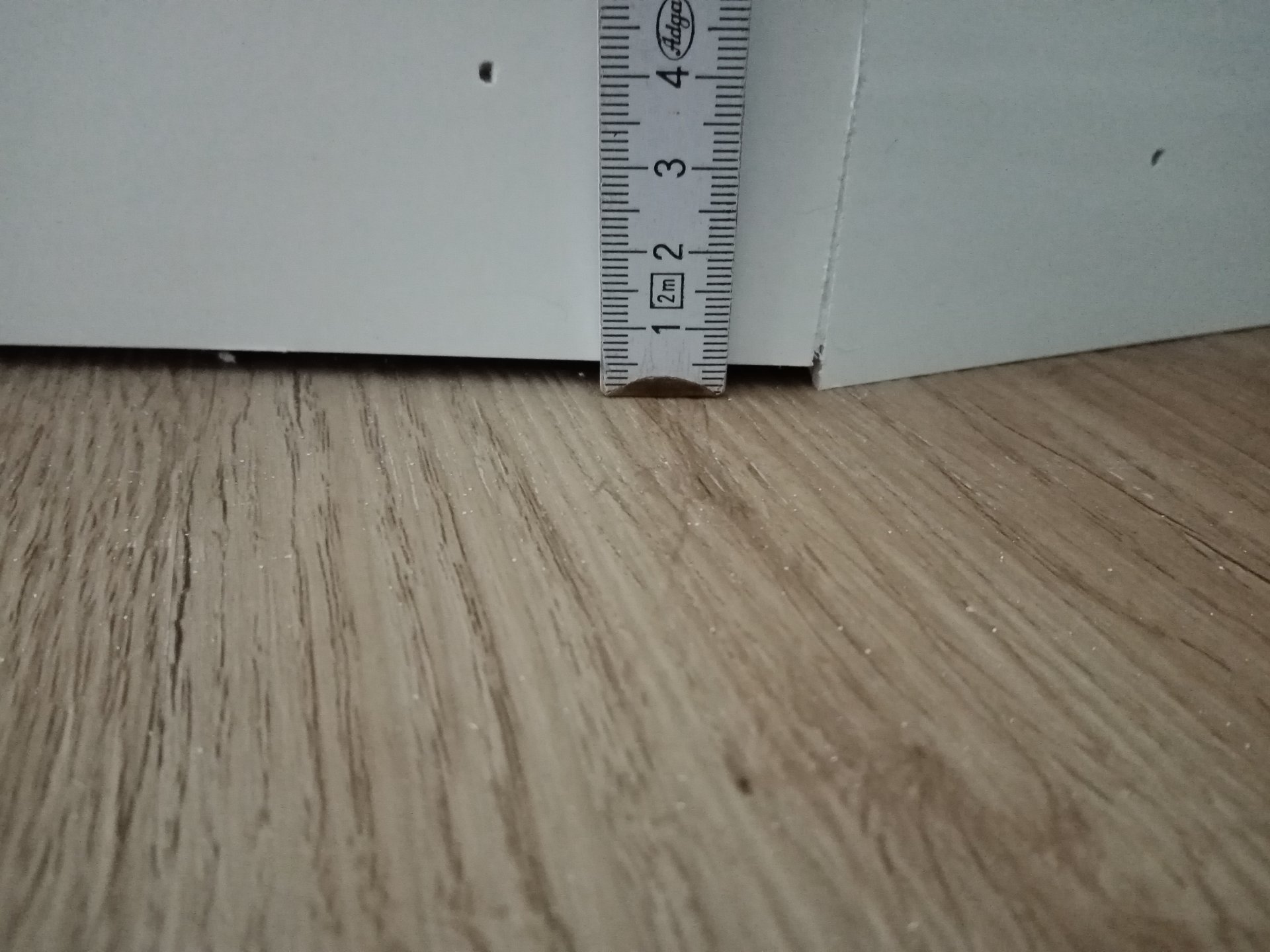

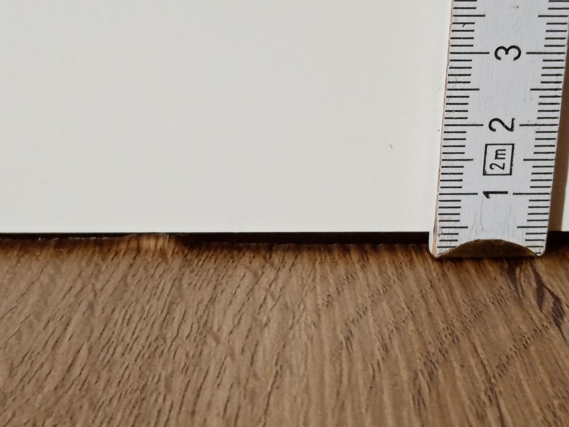

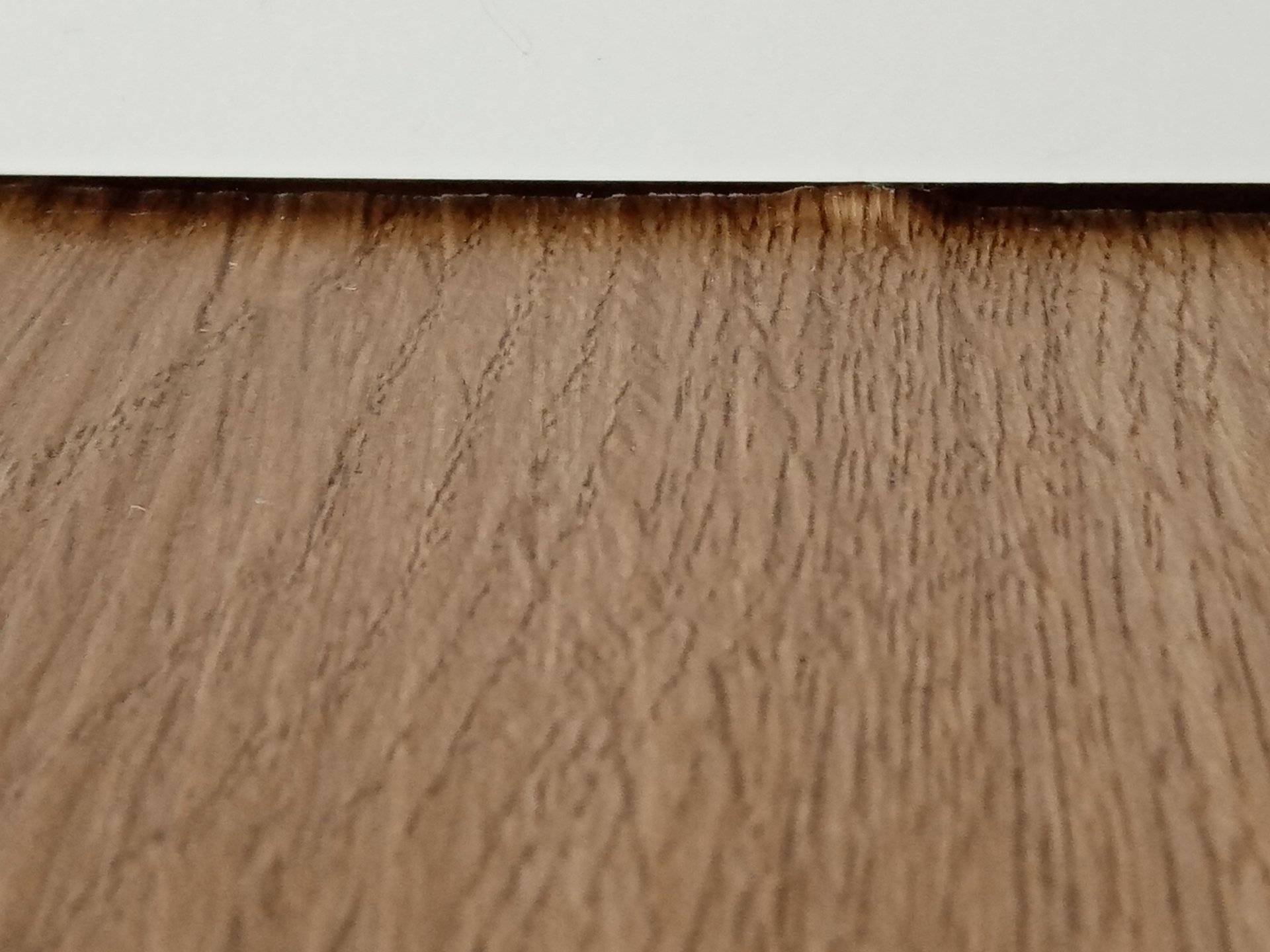

    Ich habe da mal eine Frage, wir haben einen neuen Vinylboden verlegen lassen. Unser Untergrund ist aber nicht eben, darauf wurde haben wir bereits bei Auftragserteilung hingewiesen. Er versprach zu schleifen und zu spachteln, steht allerdings so nicht im Auftrag. Jetzt liegt der Boden und die Sockelleisten weisen teilweise Differenzen bis zu 0,8 cm zum Boden auf, mal davon abgesehen, dass die Gehrungsschnitte nicht passgenau mit der Wand und die Gehrungsfugen nicht bis zum Boden ausgefugt sind. Er behauptet, dass das alles noch im DIN-Bereich liegt. Ich sehe das anders. Kann mir hier jemand sagen, wie viel Toleranz die Sockelleisten zum Boden nach DIN-Norm haben dürfen? IMG_20211003_173032.jpg IMG_20211003_180652.jpg IMG_20211003_180433.jpg IMG_20211003_172721.jpg IMG_20211003_172711.jpg IMG_20211003_180517.jpg

    Wenn der Boden nicht eben ist und Du nicht beauftragst, dass er komplett eben sein soll, bekommst Du die Sockelleisten eben mit Abständen zum Boden.

    Vinyl Boden schleifen, na dann viel Spaß !
    Ist der Untergrund scheiße, werden deine Sockelleisten scheiße
    egal wie du die Leisten anpassen wirst, man wird merken das es uneben ist.. außer du lässt einen Abstand zum Boden bei allen Sockelleisten und setzt eine Kautschuk Fuge z.b hiermit OTTOSEAL® Parkett - Die silikonfreie, plastische Parkettfugenmasse
    https://www.bbi-gutachter.de/0_uploads/bbi_gutachter/tipps_tricks/masstoleranzen.pdf
    oder die DIN 68771
    mal schlau machen

    Nicht der Vinylboden sollte geschliffen werden, sondern der Untergrund (Estrich) ist in zwei Zimmern uneben. Der beauftragte Bodenleger meinte bei Auftragserteilung, dass er es sichnoch einmal anschaut, wenn er die Baustelle anfängt. Er hat es sich aber nicht angegeschaut bzw. vor dem verlegen des Bodens nicht den Fußboden mal geprüft. Über eine extreme Stelle, die man auch mit den bloßen Augen erkennen und beim drüber laufen merken konnte, hat er einfach den Bodenbelag darüber verlegt, ohne dass er diese Stelle beseitigt hat. Erst nachdem er den Boden verlegt hat, und wir die "Luftblase" darunter beim Laufen mitbekamen, meinte er, dass ihm dies auch aufgefallen sei.

    Ganz einfach.
    1. Du bestellt Vinyl + Sockelleisten
    2. Du bestellt NICHT, dass der Boden topfeben egalisiert werden soll
    3. Der Handwerker macht, was Du beauftragt hast ==> nur Boden verlegen + Sockelleisten an die Wand bringen
    4. Du ärgerst Dich über Spalte zwischen Sockelleiste und Boden
    5. Du hast Pech, dass Du nicht "Boden schleifen und mit Ausgleichsmasse arbeiten" mit beauftragt hast

    Schriftlich im Auftrag verarbeitet? Alles andere ist leider nur ein laues Lüftchen...

    Da magst du recht haben, aber wozu beauftragt man dann einen Profi und weißt diesen auch noch auf den Umstand hin.
    Naja, da die Sockelleisten nicht unser einziger Mangel sind, werden wir noch ganz viel Spaß haben
