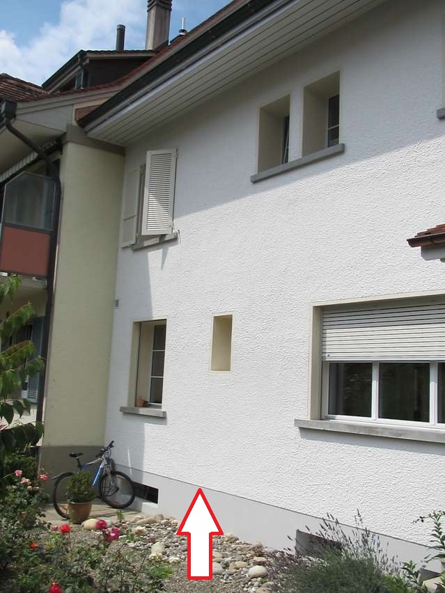

    Ich suche hier im Netz schon ne Weile die Abschlussleisten für den Putz. Nur leider habe ich Null Ahnung wie die heißen soll.
    Könnt ihr da weiter helfen?
    Ich möchte Rauputz aufbringen und zum Abschluss über den Boden eine Abschlussleiste anbringen.
    Danke

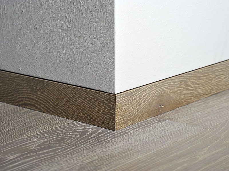

    Und warum willst Du das machen? Oder meinst Du sowas hier?

    Ich habe im Bild einen Pfeil eingezeichnet. Diese Leiste meine ich. Man kann sie wohl anschrauen oder Kleben.
    Sie erzeugt einen sauberen Abschluss nach unten zum Sockelputz.
    Ich weiss nur nicht wie sich diese Leisten nennen.
    Danke

    Wänn Wärmedämmung dann Sockelprofil, wenn nur Putz dann Putzabschlussprofil.
    Schau mal bei Protektor, die haben für alles die passende Schiene (gibt selbstverständlich auch andere Hersteller).
