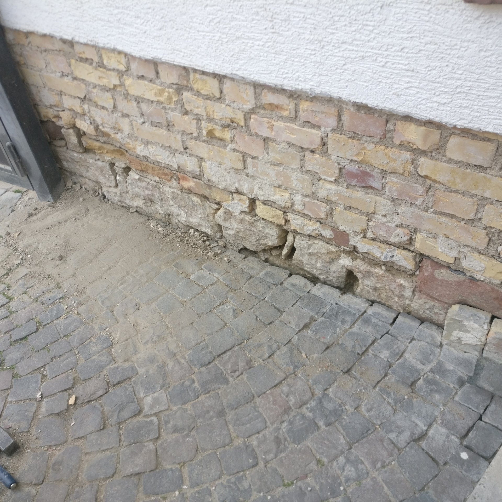

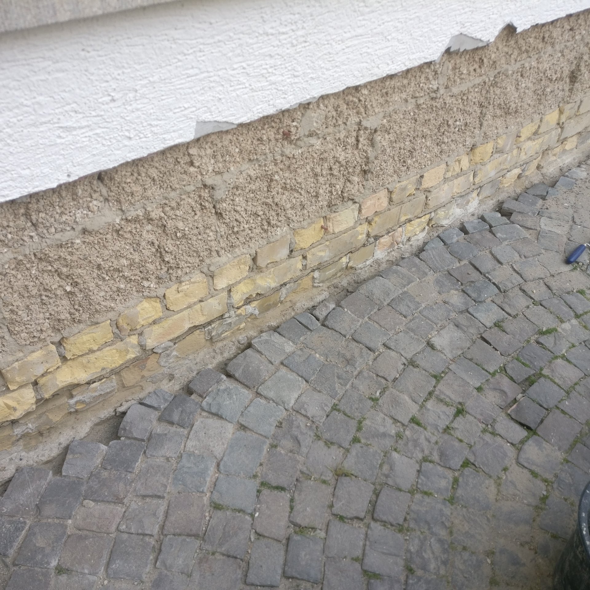

    Hallo Zusammen,
    wir haben einen alten, 130 Jahre alten kleinen Weinhof gekauft. Das Wohnhaus steht auf einem alten Weingewölbe Keller, der gut 1,5 Meter aus dem Boden ragt. Im Bereich des Innenhofes wurde der Sockel irgendwann mal mit Zement verputzt. Der wurde bereits von mir abgeschlagen. Bauartbedingt zieht immer ein wenig Feuchtigkeit durch das Mauerwerk nach oben. Plane jetzt nach Beratung einen Feuchtigkeitsregulierungsputz aufzubringen. Frage ist jetzt allerdings der Anschluss an den Boden. Es wurden Pflastersteine bis direkt an die Hauswand gelegt. Bin gerade etwas ratlos, eventuell hat ja hier jemand eine gute Idee.

    Na ja:
    Steine auf ca. 50 cm weg.
    Einfach 50 cm nach unten aufgraben: 50 cm
    Und klassisch mit DS und Sockelputz und DS aufarbeiten.
