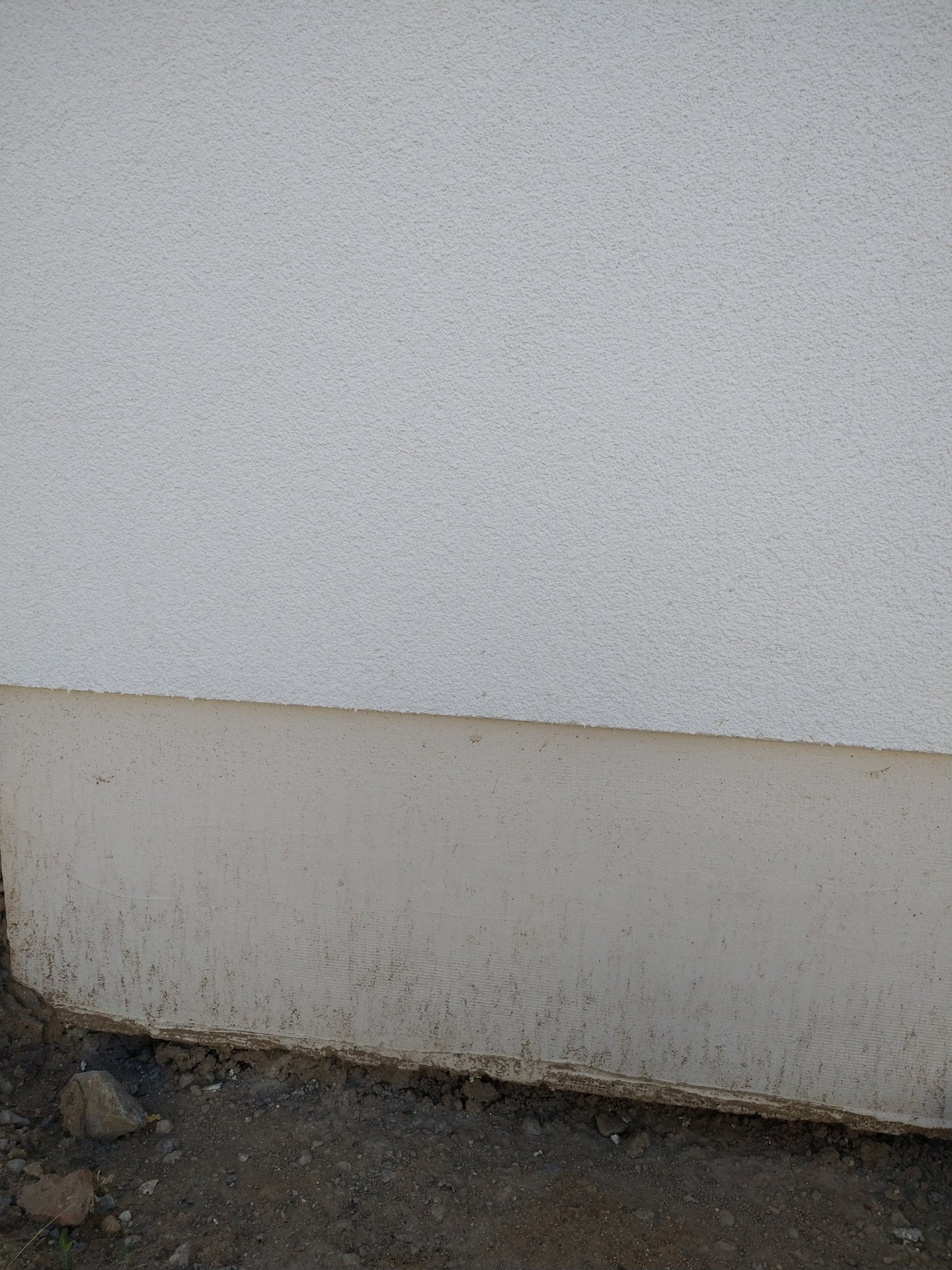

    Moin Moin,

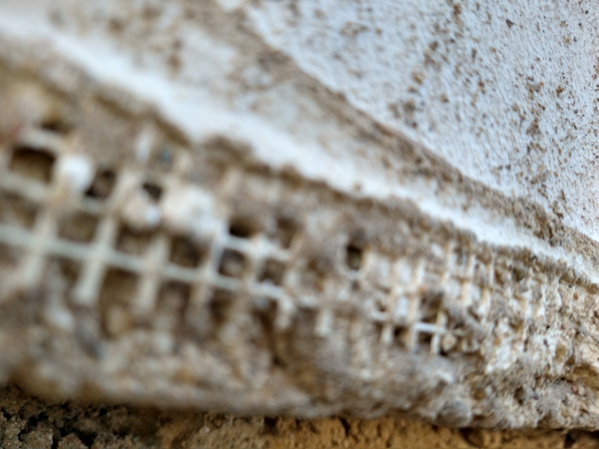

    bei meinem Haus soll nächste Woche der Sockelputz gemacht werden oder ich mache es selbst. Der Armierungsputz ist an manchen Stellen etwas beschädigt und das Gewebe schaut heraus.
    • Wie repariert man diese Stellen? Armierungsputz drüber und glatt schmieren? Oder muss man dort doch mehr Aufwand in Betracht ziehen?
    • Kommt auf den Armierungsputz die Dichtschwämme oder erst der Buntsteinputz? Ich hatte mich eingelesen und dort stand in der Regel immer erst Buntsteinputz und dann die Dichtschwämme 5 cm bis über Pflastersteine.
    Wenn man das allerdings so macht, dann sieht man hinterher nichts mehr vom Sockelputz. Kann man den Sockel dann nicht einfach nur mit Dichtschwämme behandeln und den Buntsteinputz weglassen?
    Herzlichen Dank!

    Ich sehe auch gar keine Sockelabdichtung hinter dem Putz?
    Aber sonst:
    Offenes Gewebe abbürsten und nachträglich in Armierputz einbetten.
    Unterlkante 45° schräg abziehen.
    Dichtschlämme von 5 cm über OKG bis unten 10 cm auf den Baukörper aufziehen.

    Vielen Dank. Die Sockelabdichtung ist hinter der Dämmung mit diesem schwarzen Zeug gemacht worden. Oder muss unter dem Amierungsputz auch noch was sein? Unser GU hat bisher nur gepfuscht, deswegen will ich hier sichergehen, das der Sockel in Ordnung ist.
    Bedeutet also:
    • Das Gewebe, welches offen ist gründlich sauber machen und erneut mit Amierungsputz ausbessern (z.B. dieser Sakret Sanierungsputz?)
    • Die Unterkante 45° Abziehen - Was bedeutet das? Den Armierungsputz schräg abziehen?
    • Sockel mit Dichtschlämme schützen
    • Sockel mit abschließendem Buntsteinputz verputzen
    Die OKG geht was bis fast ganz oben, also kann ich doch ruhig den kompletten Sockel dick mit Dichtschlämme einschmieren oder? Wird dann anschließend noch der Putz aufgetragen oder streicht man die Dichtschlämme in z.B. Anthrazit?
