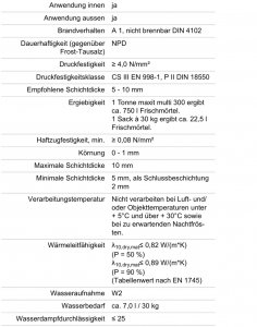

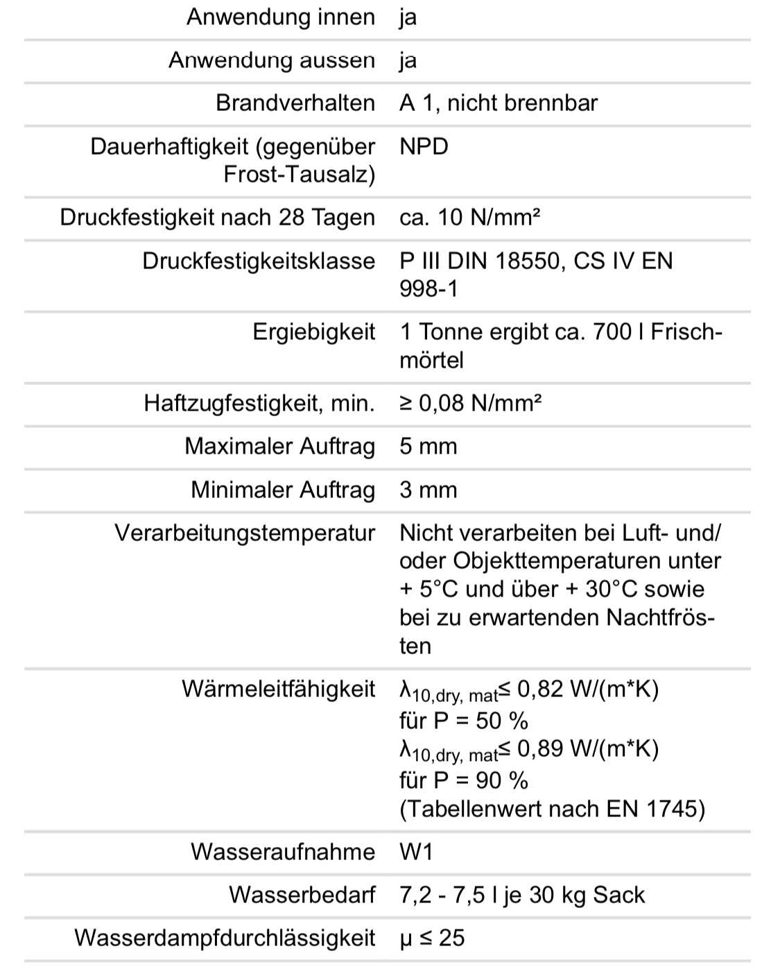

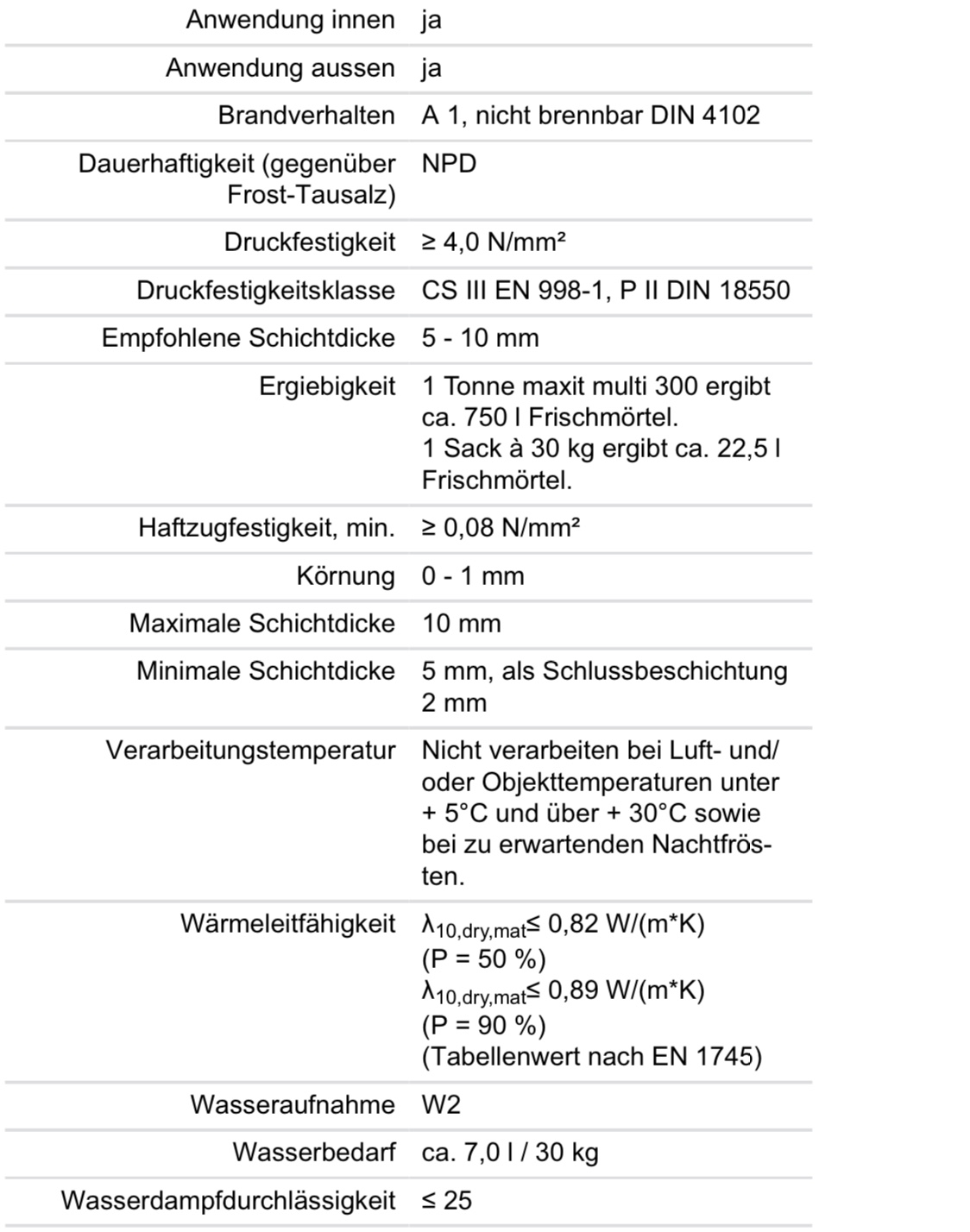

    auf das WDVS im Sockelbereich (wird jetzt wohl XPS) wurden uns die folgenden Putze gefilzt angeboten.
    Welcher ist da besser geeignet?
    Putz 1:
    Putz 2:
    Vielen Dank für eure Meinung.
