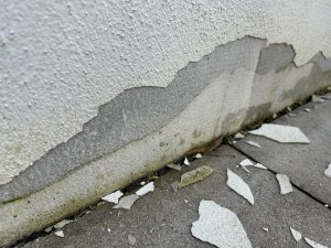

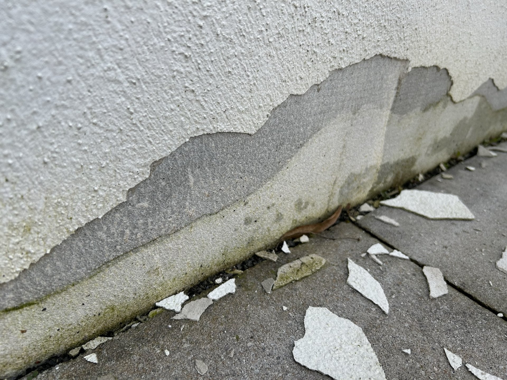

    leider ist mein Sockelputz an einigen Stellen aufgrund aufsteigender Feuchtigkeit abgeplatzt. Ich würde ihn nun gerne reparieren und vor allem auch nochmal einen Bitumenanstrich aufbringen. Betroffen ist nur die oberste Putzschicht, die darunter liegende Armierungsschicht scheint intakt.
    Dazu habe ich folgende Fragen:
    • Ist vor dem Aufbringen des Putzes eine Grundierung erforderlich?
    • Den losen Putz habe ich heute mit einem Spachtel entfernt (siehe Bild). Muss der Sockelputz vor der Erneuerung vollständig entfernt werden, also auch die Stellen ohne Abplatzungen, die noch vollkommen fest sind?
    • Gibt es bestimmte Produkte, die Ihr empfehlen könnt?
    Besten Dank vorab für Eure Hilfe!

    Den festen Putz musst nicht mit Brachialgewalt abschlagen, das macht nur wenig Sinn, das was dran bleibt sollte aber halt auch wirklich noch fest sein...
    Dein Problem ist da eher die Abdichtung. Das Wasser zieht da wohl von unten hoch und damit das aufhört müsste man auch unten Abdichten, also ringsum "aufbuddeln".
    Wenn du da nur oben Abdichtung draufschmierst, dann hast das Wasser das von unten kommt plötzlich hinter der Abdichtung und dann zerbröselt der "neue" Putz in Rekordzeit... Da besserst du den Putz dann lieber nur alle paar Jahre mal aus und machst gar keine Abdichtung drauf. Da kannst es dir mE nur aussuchen, buddeln oder alle paar Jahre wieder...

    Schau dir mal die Sockeldetails zum Thema "Sockelputz-Richtlinie" an. Der erdberührte Sockelputz braucht eine zusätzliche Abdichtung.

    Ich will auch den Bodenbelag hochnehmen, zumindest das Splittbett entfernen und ggf. auch die Tragschicht in dem Bereich ausgraben, um bis auf OK Bodenbelag Bitumen auf den neuen Putz streichen zu können. Hätte ich vielleicht dazu schreiben sollen... ;)
