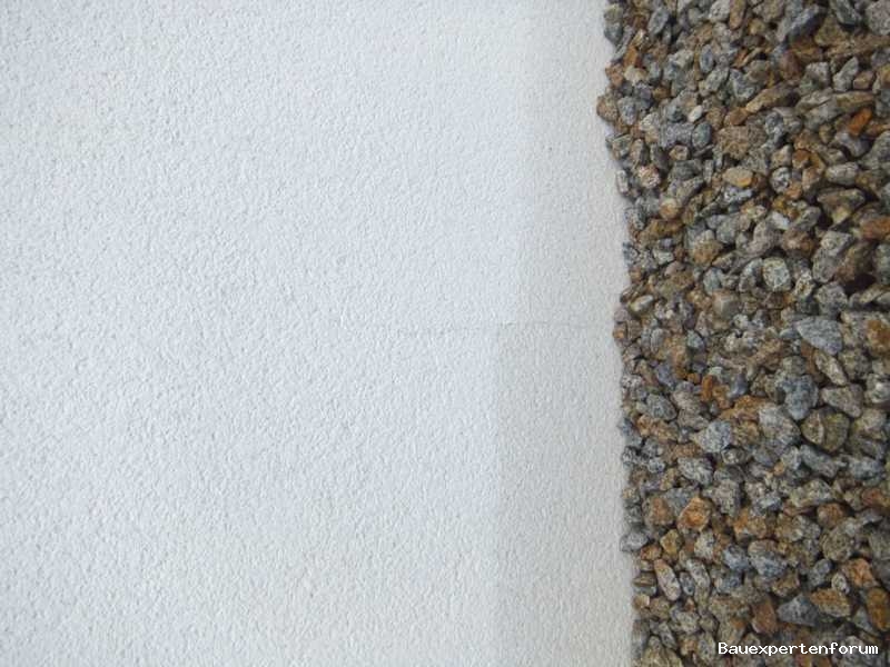

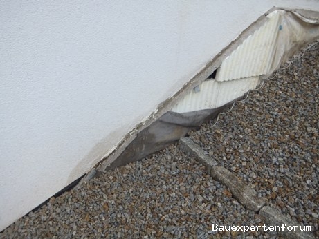

    wahrscheinlich wurde dieses Thema schon häufig behandelt, leider habe ich aber auf mein Problem noch nicht die passende Antwort gefunden.
    Wir haben 2010 ein Holzhaus mit Keller am Hang gebaut. Der Keller liegt folglich nicht komplett in der Erde. Leider wurde der normale Außenputz bis zur Geländeoberkante gezogen und kein Sockel geputzt. Der Putz nimmt das Wasser (Regen, Schnee) von unten auf (s. Fotos) und wird somit feucht, es haben sich bereits einige Risse (s. Foto) bebildet. Der Kellerbauer hat unsere Beschwerde zurückgewiesen, da vertraglich kein Sockel vereinbart war. Zudem meinte er, der Putz müsse noch gestrichen werden, dann wäre er wasserdichter. Dies halten wir für unwahrscheinlich, da die Feuchtigkeit von unten in den Putz gezogen wird. An einer Stelle liegt die Kellerabdichtung frei (s. Foto), genau dort zieht das Wasser in den Putz. Weiterhin meinte er, die Risse wären normal und müssten nicht ausgebessert werden bzw. sie wären ebenfalls durch den fehlenden Anstrich entstanden.
    Nun meine Fragen:
    Ist diese Ausführung zulässig und wenn nicht, wo steht das genau? Evtl. könnte DIN V 18550 Aufschluss geben, leider habe ich aber keinen Zugang dazu.
    Muss der Sockel tatsächlich vereinbart werden oder reicht es für eine Mängelanzeige, wenn die Funktion nicht erfüllt wird?
    Für Zitate aus entsprechenden DINs wäre ich dankbar, da wir dem Kellerbauer mit gesundem Menschenverstand (funktioniert so nicht, Mauer wird nass) nicht beikommen.
    Vielen Dank schon jetzt für alle Hinweise und Tipps!
