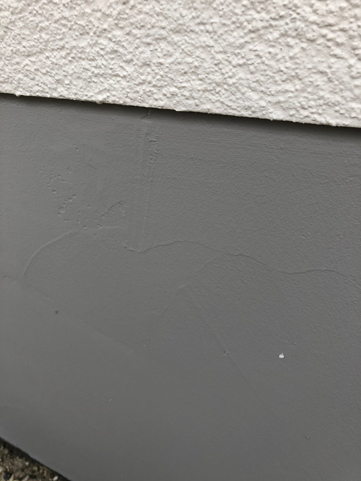

    Hallo Forum,
    wir bauen aktuell unser EFH. Dabei ist uns aufgefallen, dass unser Sockel, auch im Sichtbaren Bereich, leider nicht schön eben ist, sondern etliche Kanten und "schlieren" aufweist. Besonders sichtbar, nachdem der Maler da war...
    Wie seht ihr dies? Wie ist dies bei euch? Ist der Sockelputz schön "glatt" oder hat auch viel Struktur, wie bei uns?
    Das Foto zeigt einen kleinen Ausschnitt - so sieht es aber 360° ums Haus herum aus...
    Schöne Grüße

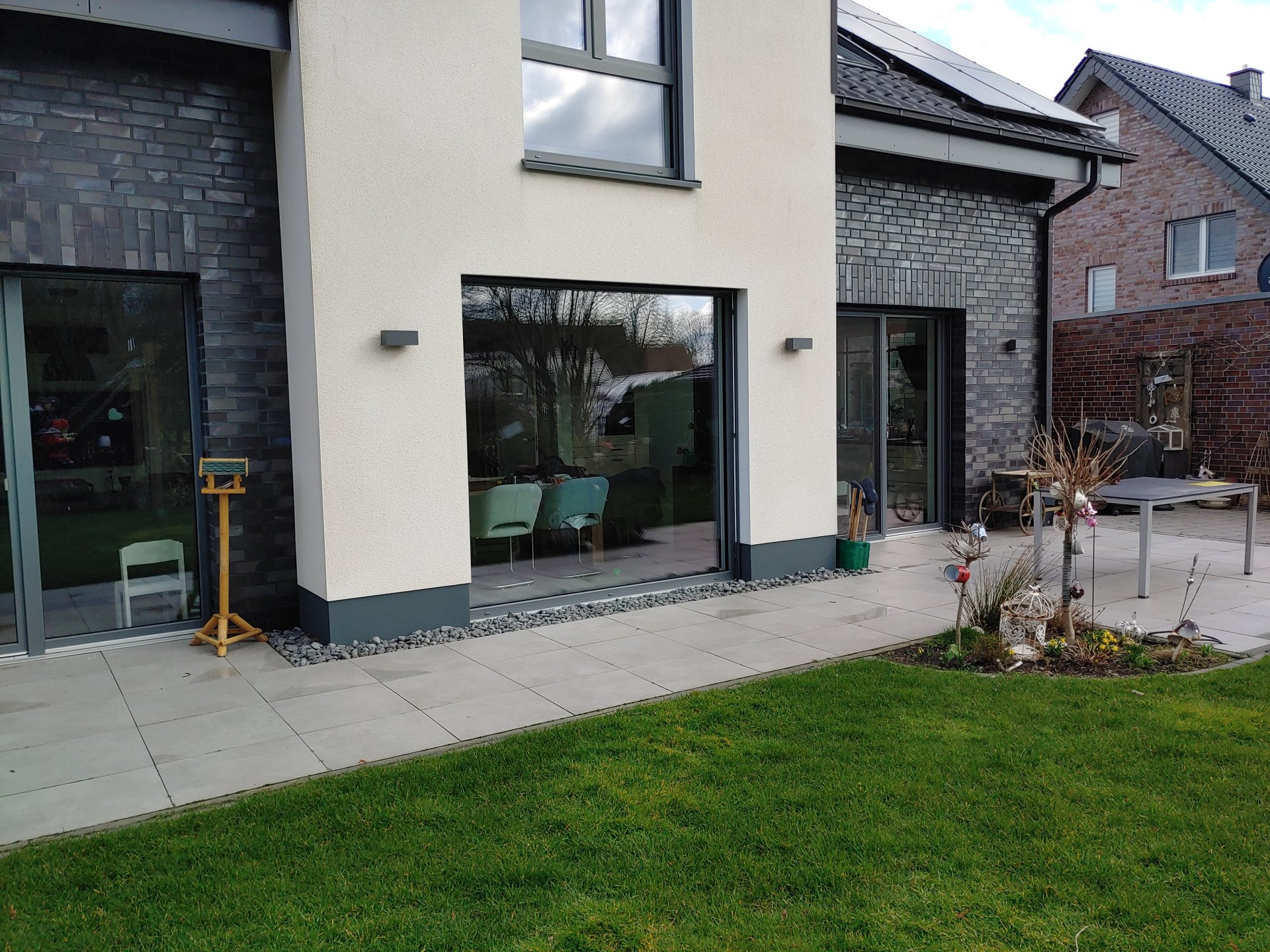

    Ganz so schlimm ist es bei uns nicht, aber ich hatte damals mit Dichtschlämme (Marmorit) gespachtelt und das sah nachher schon etas bescheiden aus, weil man es eben nicht schön glattgeschliffen hinbekommen hat.
    Natürlich am Eingang...
    Hinten zum Garten hab ich (nicht DIN-konform) Dickbeschichtung auf den Sockel aufgebracht - bis kurz unter der Schottterkante. SOmit ist oben der schöne Sockelputz pur zu sehen und das hält auch nach 2 Jahren noch.
    Vorne muss ich mal schauen, ob ich das mal anders hin bekomme (weiß aber bis heute nicht wie außer komplett runterschleifen udn neu verputzen).

    Hätt man statt der grauen Farbe Buntsteinputz aufgekämmt würde kein Hahn danach krähen.
    Warum muss eigentlich immer alles glatt wie eine Badezimmerfliese sein?
    Armierputz mit einem Größtkorn <1mm ganz ohne Traufelschläge abglätten?
    Das wär bei Innenputz dann schon mindestens Q3!
    Sowas muss doch als besonders hohe Ebenheitsanforderung extra vereinbart und extra vergütet werden, oder?

    Wer spricht denn von Glatt wie Badezimmerfliese? Es sieht einfach so scheisse aus, weil nicht einheitlich...
    Wenn das da oben echt der reine Sockelputz ist, würde ich mich als Handwerker schämen. Ich hab gar nix vereinbart und das sieht echt super aus. Kann gerne mal nen Bild einstellen - auch von vorne, wo ich optisch scheisse gebaut habe (fachlich dafür 1A).

    Danke für die Rückantworten. Es muss nicht alles glatt, wie eine Fliese sein. Aber ich denke, dass eine einheitliche Verarbeitung über die gesamte Kantenlänge des Sockels schon erwarten kann. Es sind überall Kanten und Unebenheiten.
    Wie sehen denn eure Sockel aus?
