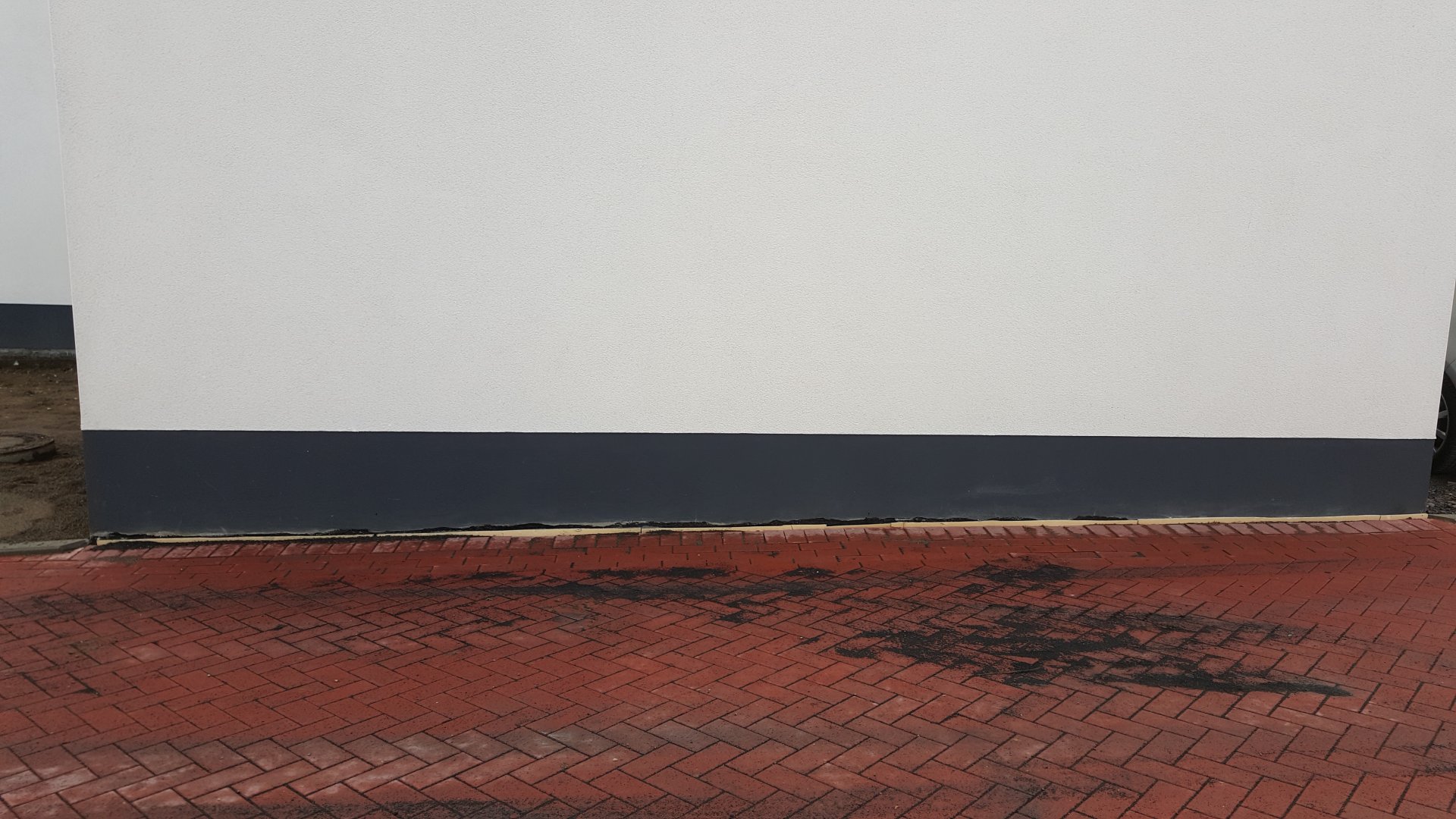

    Hallo zusammen.
    Unser Neubau wurde vor vier Jahren verputzt. Die Einfahrt können wir erst jetzt pflastern, weil die Straße gerade im Endausbau ist und ich durch die gesetzten Randsteine nun die exakte Höhe habe.
    Nun habe ich in meiner Einfahrt Schnüre gespannt, um die genaue Höhe OK-Pflaster zu ermitteln.
    Links entlang der Einfahrt verläuft die Hauswand und ich möchte gerne bis auf 2cm an die Wand heranpflastern.
    Nun musste ich feststellen, dass wenn ich dieses tue, der Sockelputz auf der ganzen Länge(etwa 6m) etwa 20cm über der fertigen Einfahrtshöhe endet. ich hatte schon damals beim Verputzen meine Bedenken dies bezüglich geäußert, aber es hieß wie immer "das wird schon passen und wenn nicht meldest dich nochmal".
    Habe nun meinen Stukateur kontaktiert und dieser ist der Meinung, dass er sowieso nur bis zur OK Bodenplatte(ich komme etwas tiefer) verputzen muss und nicht in der Pflicht ist, den Sockel jetzt beizuputzen. Hätte er meine Bedenken damals ernst genommen, hätte er meiner Meinung nach die Dichtschlämme und den Sockelputz sofort bis unten hin ziehen können.
    Wer von uns hat denn nun Recht? Wie verhält es sich mit der Gewehrleistung, da die Arbeit meiner Meinung nach nicht korrekt beendet wurde?

    Hautfrage: Wieso hast Du das Abgenommen wenn es nicht korrekt beendet wurde?
    Da sind mir noch viel zu viele lose enden um dazu was sagen zu können. Wer hat die Höhe festgelegt, was steht in dem Schreiben mit dem die Bedenken angezeigt wurden, usw...
    Wie auch immer, dass er der Meinung ist er müsse generell nur bis zur OK der Stirnseite irgendeiner Betonplatte verputzen ist nicht richtig, das bildet er sich nur ein.

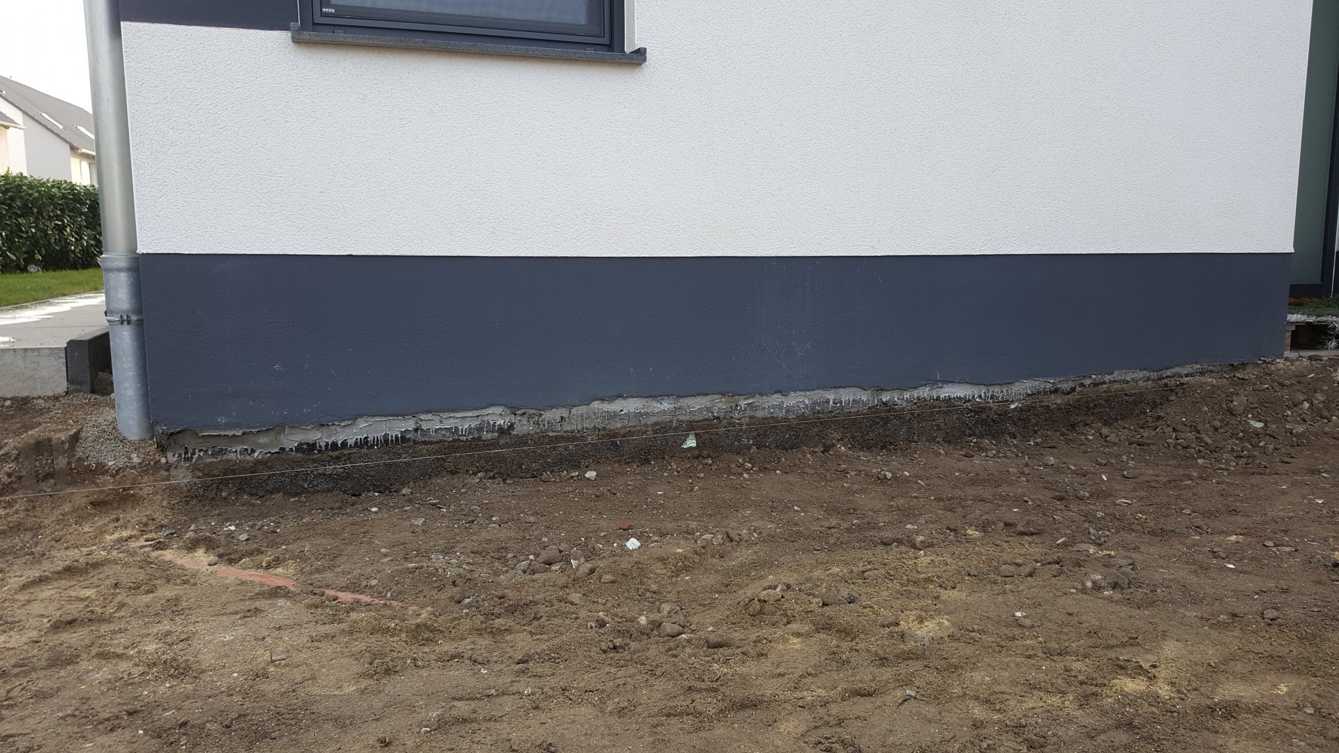

    Ein Schreiben gab es nicht. Die Bedenken habe ich mündlich geäußert und diese waren eher so ein Bauchgefühl. Wenn man den ganzen Bau über nur Theater hatte, ist man es auch irgendwann leid über alles zu diskutieren und ist froh wenn man einfach fertig wird. Was zugegeben im Nachhinein etwas naiv ist. Ich hab dann auch einfach mal auf das Wort vertraut, dass nachgebessert wird, wenn's nicht passt.
    Die Höhe, bzw Tiefe bis wohin der Sockel geht, hat der Stukateur selbst festgelegt. Und da ich zu dem Zeitpunkt auch keine fertige Einfahrthöhe ermitteln konnte,hatte ich ja quasi auch keine Grundlage, ihm zu sagen, wie tief er zu gehen hat.
    Anbei noch ein Bild der ganzen Situation. Die gezogene Schnur zeigt fertige Pflasterhöhe.

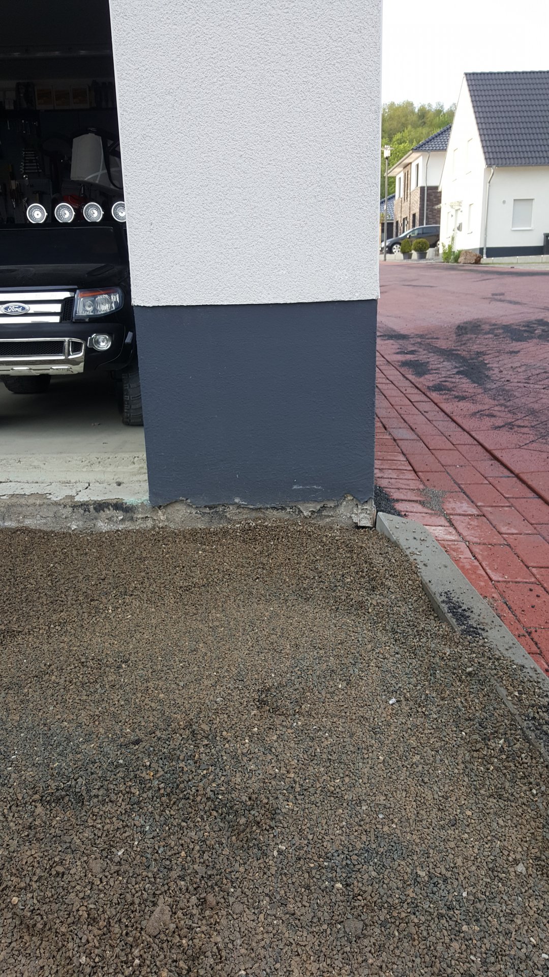

    Hier sieht man noch wie der Putz neben dem Garagentor ebenfalls teilweise zu hoch ist, wenn Pflasterhöhe=Bodenplatte OK ist.
    Auf dem anderen Bild erkennt man, dass selbst an der seitlichen Garagenwand bei fertig erstellter Straße der Sockelputz zu hoch endet.

    Er ist auch recht weit bis unten gegangen, an der Garage unter die Bodenplatte und am Eingang unter die Höhe FFB innen. Also, dass er garnix dabei gedacht hat, das werfe ich ihm da erstmal nicht vor. Ich glaube das will er mit seiner „Bodenplatten-Theorie“ auch mitteilen. Dass es deshalb automatisch richtig ist, das bedeutet es aber halt auch nicht.
    Du kannst dich da mal von einem Anwalt beraten lassen, aber mir fehlt es da gerade an der konkreten Anweisung oder auch dem schriftlichen Bedenken. Dass Du da den Anspruch auf „kostenloses Ergänzen“ hast drängt sich mir aber irgendwie nicht auf.

    Sieht für mich so aus, als ob das ganze Haus zu hoch geplant oder ausgeführt wurde.
    Oder wurde die endgültige Straße nun anders als geplant ausgeführt?
  7. #7 Fabian Weber, 29.04.2019
    16.299
    6.461
    Gibt es eine Schnittzeichnung von Haus? Da ist meistens das Gelände mit drauf.
    Wenn so ausgeführt wie geplant, dann erstmal kein Mangel beim Putzer.
    Eventuell aber Planungsfehler, kommt aber auf den damals bekannten Bezugspunkt an.

    Ne, Du hast mich nicht richtig verstanden - es ist alles so tief, allerdings hat der Putzer auch tief runtergeputzt - und trotzdem hast Du da noch irre Lücken. Sieht man ja auch sehr gut am Fallrohr - wo soll das denn noch angeschlossen werden :)?

    Das Fallrohr ist doch schon angeschlossen - oder? Auf dem ersten Foto sieht man das KG-Rohr im Dreck liegen. Das sollte ja am Ende auch eine gewisse Überdeckung haben.

    Das Fallrohr und KG-Rohr sind angeschlossen.
    Das KG-Rohr werde ich aber noch tiefer legen müssen. Zwischen Rohr und Stein wären nur 3cm Splitt.
    Also meint ihr der Stukateur ist da nicht in der Pflicht beizuputzen?
    Ich frage mich einfach warum er es nicht von Anfang an gemacht. Der Platz war ja da

    Auch von mir, was war beauftragt?
    Bei uns z.B. war der Putzt nur bis UK Bodenplatte im Preis. Ich wußte aber schon, dass wir um's Haus noch 30cm Schotter in Eigenleistung abtragen. Damit später der Sockel homogen ist, habe ich die Putzer den Sockel gar nicht erst machen lassen. Naja, und jetzt wo der Schotter weg ist, wird unser GU auch nicht die Kosten übernehmen, damit bis -30cm UK noch geputzt wird.
    Dann haben wir, zwei kleine Restputzarbeiten (10x30cm) am Gibel (ca.15m²). Unser Maler meinte gleich, das wird nicht schön. Er würde den ganze Giebel nochmal machen. Zumal unter dem Restputz keine Gewebe ist.
    So auch bei dir. Du hast ja keine Gewebe bis runter. Daher wird es da unter immer reißen.
    Die sauberste Option wäre daher, den ganzen Sockel noch einmal komplett machen zu lassen - Gewebe + Putz.
