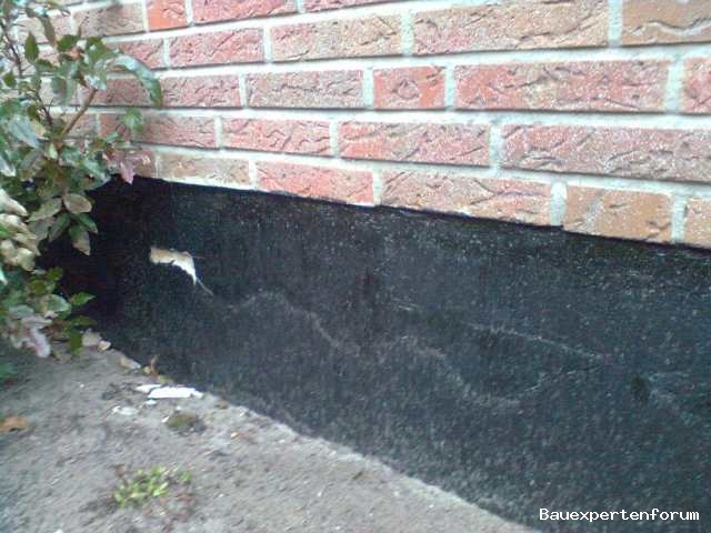

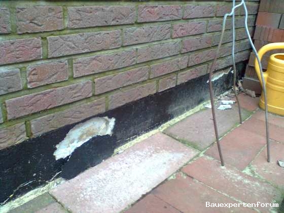

    An unseren Einfamilienhaus BJ 1980, 1/2 Unterkellert, Keller gegossene Wanne, blätter immer wieder der Sockelputz ab.
    Und zwar nur an den Stellen die nicht unterkellert sind !
    - Das erste Jahr habe ich selber mit Mörtel aus dem Baumarkt die beschädigten Stellen wieder aufgeputzt. Hat 2 Jahre gehalten.
    - Beim zweiten Versuch habe ich Fachleute rangelassen. Ein Maurer hat die beschädigten Stellen abgeschlagen, einen Primer aufgetragen und Kalk Putz aufgetragen. Hat wieder zwei Jahre gehalten.
    - Der 3te Versuch wurde auch vom Maurer ausgeführt. Es wurde geprüft ob der Sockel im Erdreich noch tragfähig ist. Also wurde stellenweise 1 Meter freigegraben und der Putz im Erdreich untersucht. Da hier seltsamerweise auch direkt unter den betroffenen Stellen nichts locker war teilte man mir mit das keine Feuchtigkeit von unten in den Sockel zieht. Es wurde Salz in der Wand vermutet. Das ganze wurde mit einem Haftgrund der Firma PCI behandelt und dann auch mit Putz für versalzte Untergründe (PCI) wieder aufgeputzt.
    Dieser bislang teurste und umfangreichste Versuch hat nur 1 Jahr gehalten.
    Da die betroffenen Stellen jedes mal grossflächig abgeschlagen werden, wird natürlich auch das Schadensbild immer grösser.
    Der Maurer weiss momentan keinen Rat mehr.
    Diesbezüglich wende ich mich mit meinen Problem an dieses Forum in der Hoffnung Tips für das weitere Vorgehen erhalten zu können.

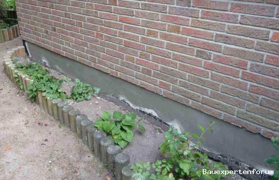

    Hier Bilder vom frisch verputzten 3ten Versuch:

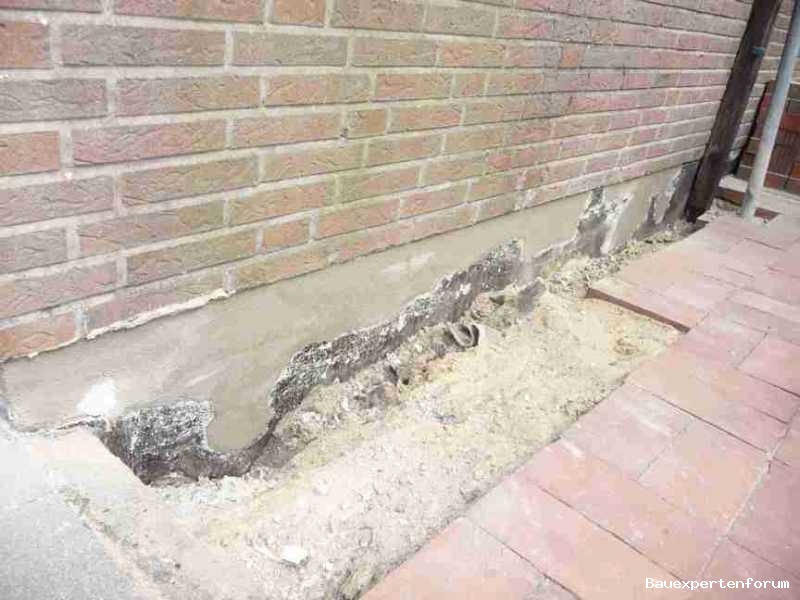

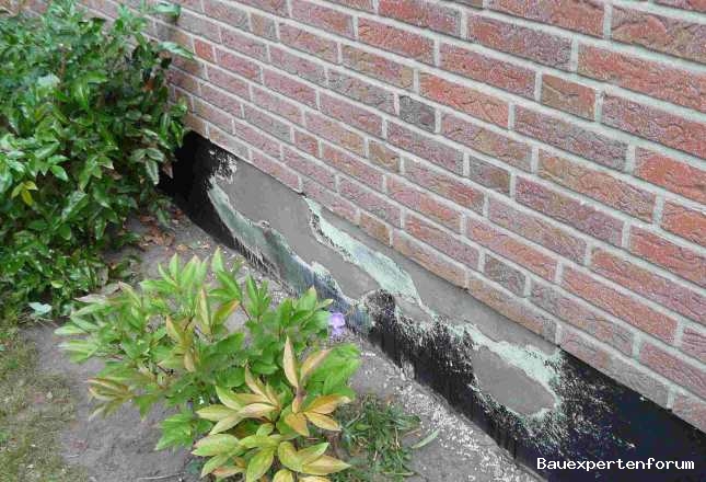

    Und hier Bilder vom aktuellen Schaden:

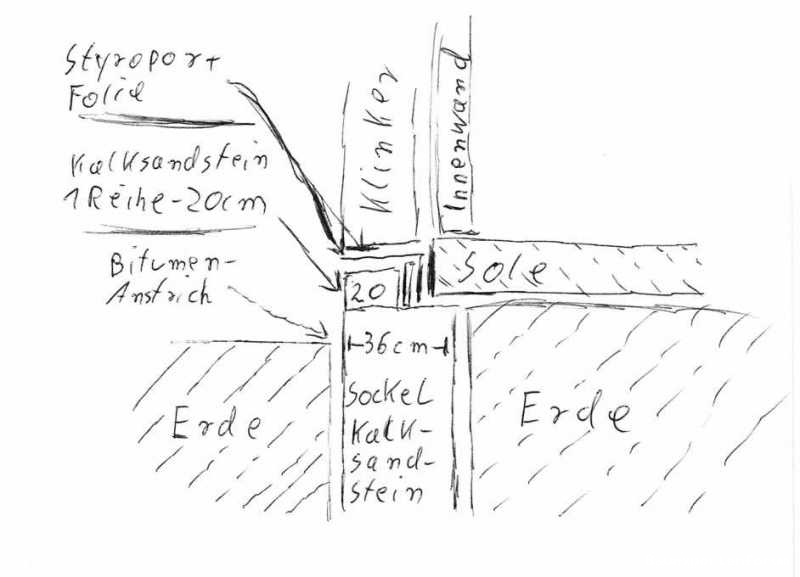

    An meinem Sockelaufbau ist wohl Auffällig das auf dem 36cm Kalksandstein noch ein 20 cm Kalksandstein gemauert wurde. Scheinbar um sich beim giessen der Sole die Verschalung zu sparen ?!?
    Hinter dem 20er Stein kommt eine ca. 10mm dicke Styropor Schicht und dann eine Folie. Die Vermutung geht dahin das im Styropor Wasser hochzieht und dann nach aussen drückt. Das würde auch erklären warum immer der oberste Bereich vom Sockel abplatzt.

    und wenn ich dann noch in der skizze "bitumenanstrich" sehe :mauer.
    da hat der putz gar keine andere möglichkeit als abzuplatzen.
    wenn es nach oben keine probleme mit der feuchtigkeit gibt, solltest du auf den kalkzementputz eine silikatfarbe auftragen, aber keine mit nano oder son quatsch, sondern eine richtige (keine baumarkt-) farbe. die verkieselt mit dem putz und lässt die feuchtigkeit wieder raus die von innen oder unten kommt.
    wenn das nix hilft, gibts teuere rückinjektionsmöglichkeiten (ergebnis fraglich) oder einfach eine offene verkleidung mit hinterlüftung auf den kalksandstein. dann isser halt feucht, zusammenbrechen wird er deswegen in den nächsten 50 jahren nicht.
