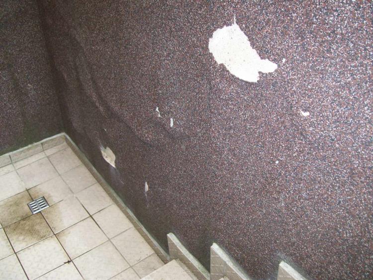

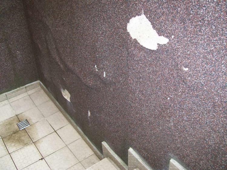

    Rolf-Richtig ich wollte nur zeigen das dieser Putz eben auch Feuchtigkeit zieht und abgedichtet werden muß....
    Julius- Auch Richtig, nur was bringts wenn der Grundputz abgedichtet ist und dann zwischen Deck- und Grundputz die Feuchtigkeit eindringt?

    Typischer Kellerabgang mit patschnasser Wand. Wird auf der gegenüberliegenden Seite (zum Garten hin) maximal schwarz angemalt (weil untergeodnetes Bauteil) und schon gibt es große Augen, wenn der Putz herunterfällt. Hat nix mit Putz abdichten zu tun.
    Ganz besonders gefällt mir der Ablauf, der ins häusliche Bad gehört und nicht in eine frei bewitterte Fläche. Wer soll den denn sauber halten (Laub etc)?

    Warum sollte der jetzt ins Bad? Sieht mir nach nem ganz normalen Gully aus für Balkon oder Terasse aus. Wenn sich darunter natürlich kein Sieb befindet ist es kacke. Da gebe ich dir Recht.

    Ich bin halt kein Freund von solchen "Modellbauteilen", weil ich schon etliche Wasserschäden im Keller gesehen habe, wo eben solche Kleinteile verbaut worden sind. Wenn die Regenspende nicht aufgenommen wird/werden kann, landet das Wasser im Keller, sofern keine Stufe vorhanden ist.
    Auf die Frage nach regelmäßiger Reinigung kommt meist "der ist doch eingeputzt bzw. mit Silikon eingedichtet". Noch Fragen?
