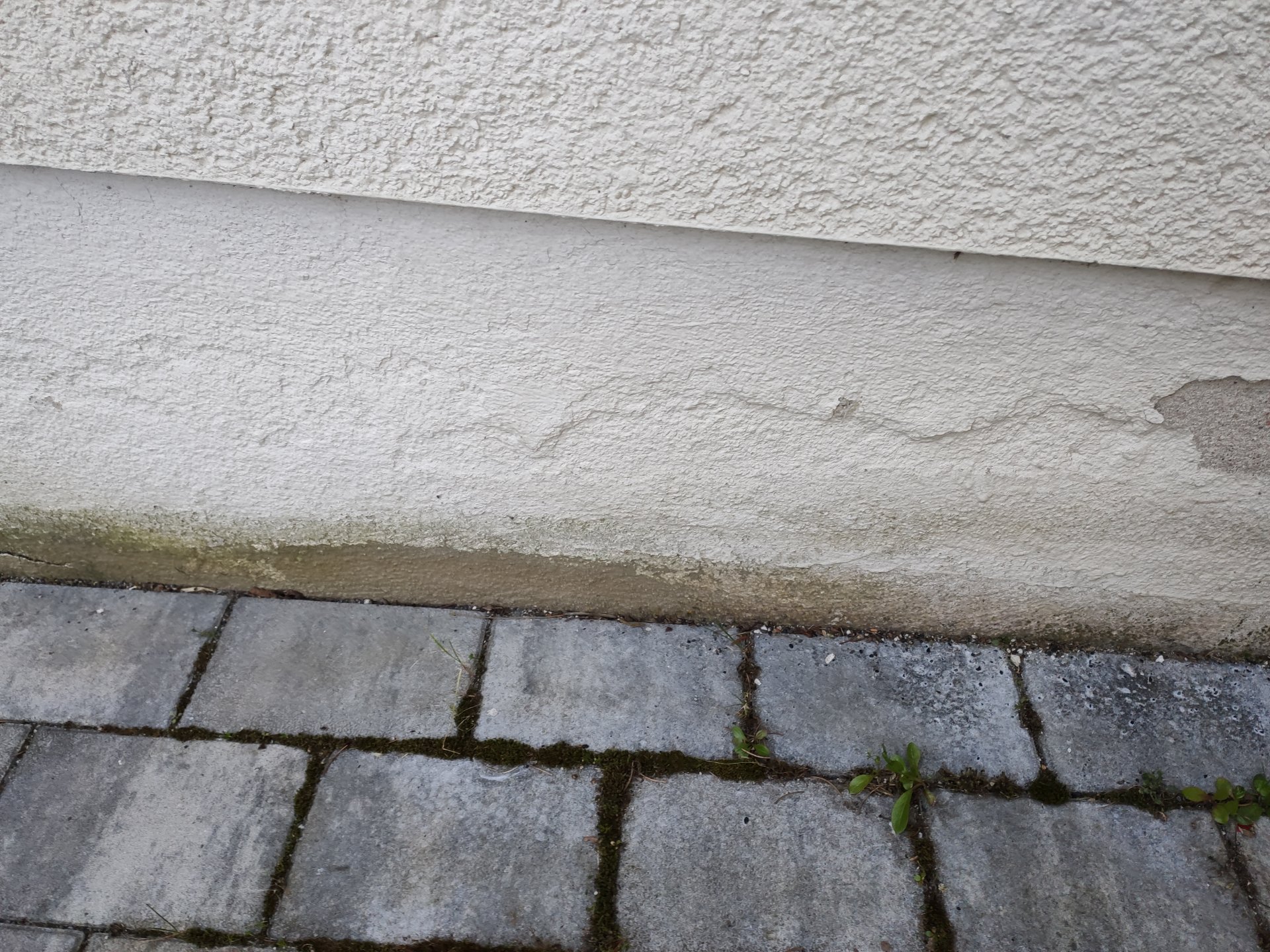

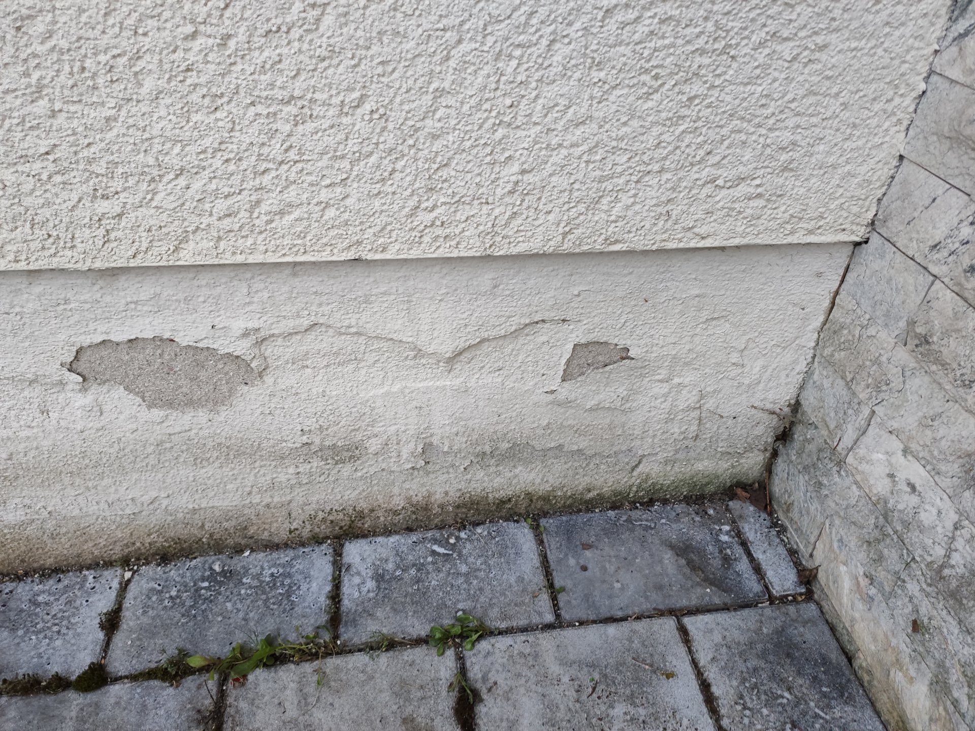

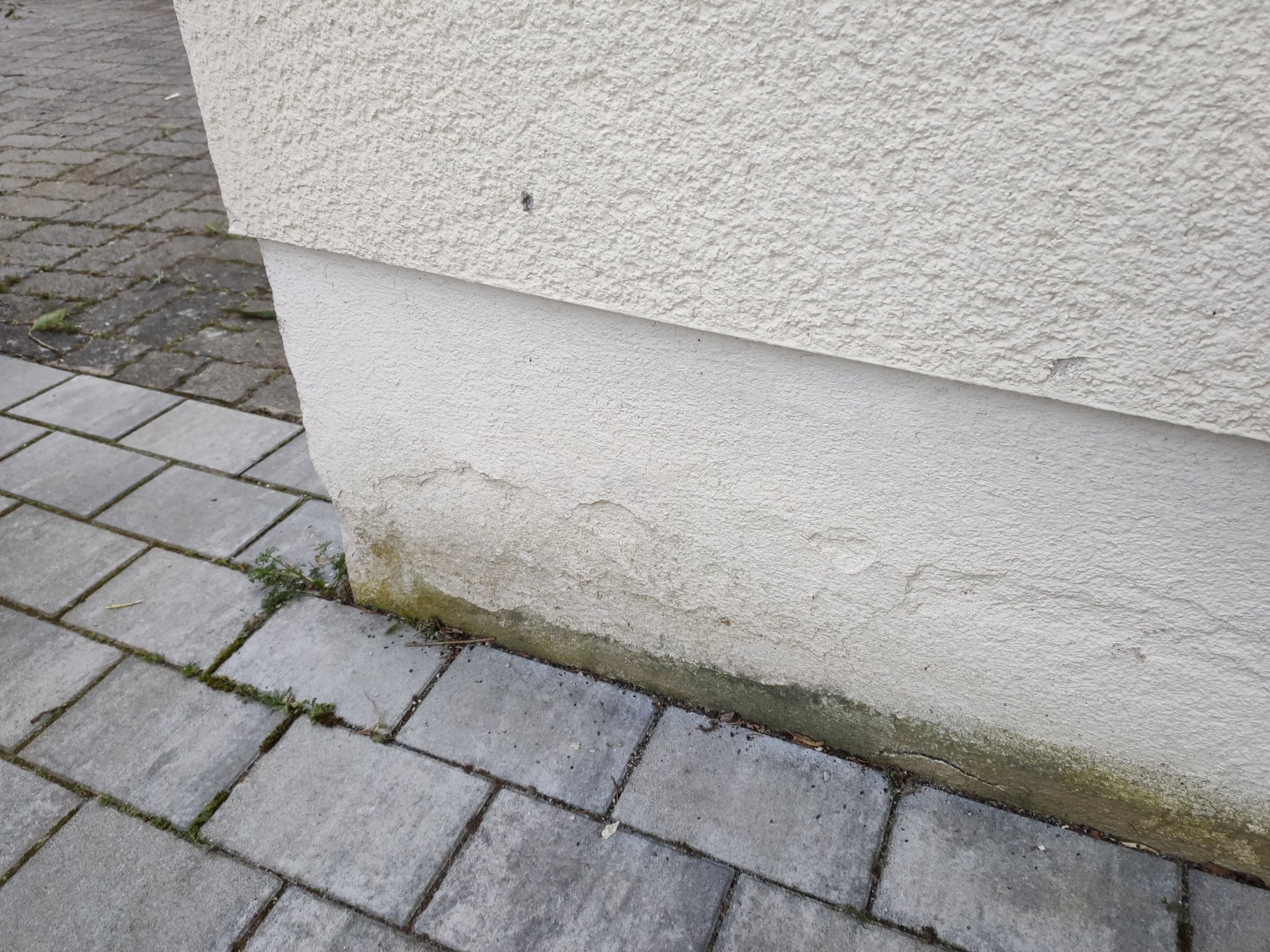

    Hallo .
    Habe schon gegoogelt aber komme nicht so richtig zu einer Eindeutigen Lösung .
    Es geht um den Sockel der Garage und einer Mauer . An der einen wurde erde längere Zeit gelagert und bei dem anderen sockel ist bisschen was abgeplatzt . Denke es ist Feuchtigkeit hochgezogen älterbedingt . Aktuell ist es trocken . Es ist auch nichts hohl.
    Wie saniere ich so etwas ?
    Dampfstrahlen , Putzgrund und dann sanierputz oder sockelputz drüber ziehen ? Ist das möglich ?
    Grüsse
    Chris

    Wie siehts im Erdreich aus? Keller ja/ nein?
    Wenn ohne Keller, dann runterschachten bis UK BoPla und den Bereich bis OK Sockelputz abdichten, z.B. mit 2-K Reaktivabdichtung. Der Sichtbare Bereich kann danach wieder mit normalem Sockelputz oder auch mit einem Anstrich versehen werden.

    Vielen Dank für deine Antwort .
    Ich weiss das es so am optimalsten wäre aber es ist unterhalb schon abgedichtet . Der sockelputz hat einfach nur wenige abplatzungen und die Farbe blättert wollte einfach Mal für die nächsten 3-4 Jahre Ruhe und das es schön aussieht . Deswegen wollte ich wissen mit welchem Putz ich über den alten gehen kann und ob ich vorher Putzgrund auftragen kann .

    Wenn die Farbe so abplatzt, dann liegt es in den meisten Fällen daran, dass es unter der Farbe feucht ist. Von daher bringt das ganze überputzen nichts. Erst die Ursache beseitigen, danach erst wieder schön machen.

    Habe ja geschrieben an dem einen Sockel würde würde gelagert und an dem anderen würde schon im Erdreich abgedichtet und es ist alles trocken . Nun geht es darum den Sockel zu sanieren . Der alte Sockel ist noch gut erhalten bis eben auf paar Stellen . Aber man darf keinen sanierputz oder sockelputz über den anderen ziehen oder ?

    Alles lose und nicht tragfähige beseitigen, dann den Spritzwasserbereich bis ca 30 cm Höhe zB mit MB 2K o.ä. lt techn. Merkblatt verspachteln und weiter behandeln

    Super danke . Dann kann ich Putzgrund streichen und sockelputz überziehen .
