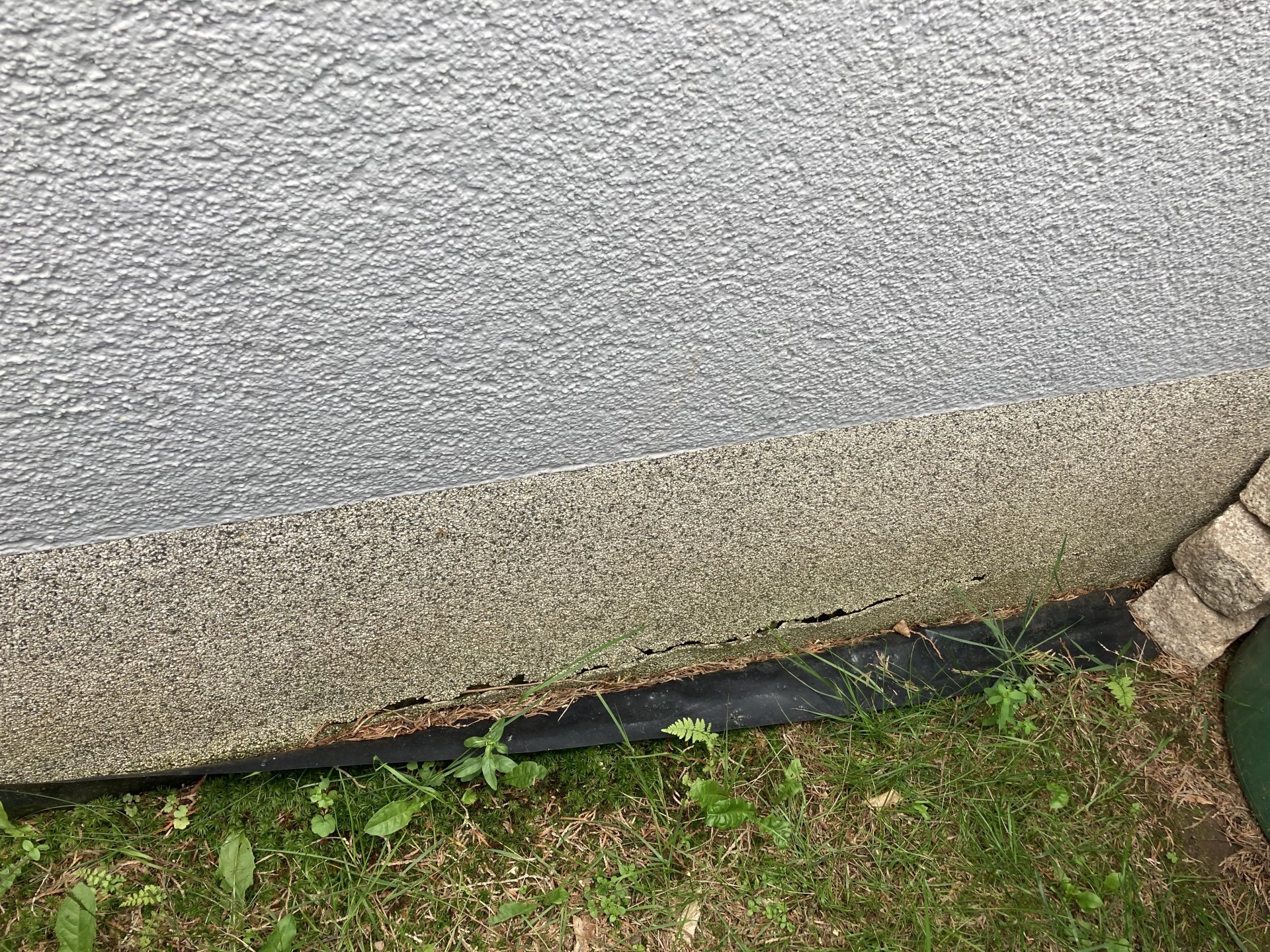

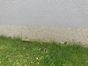

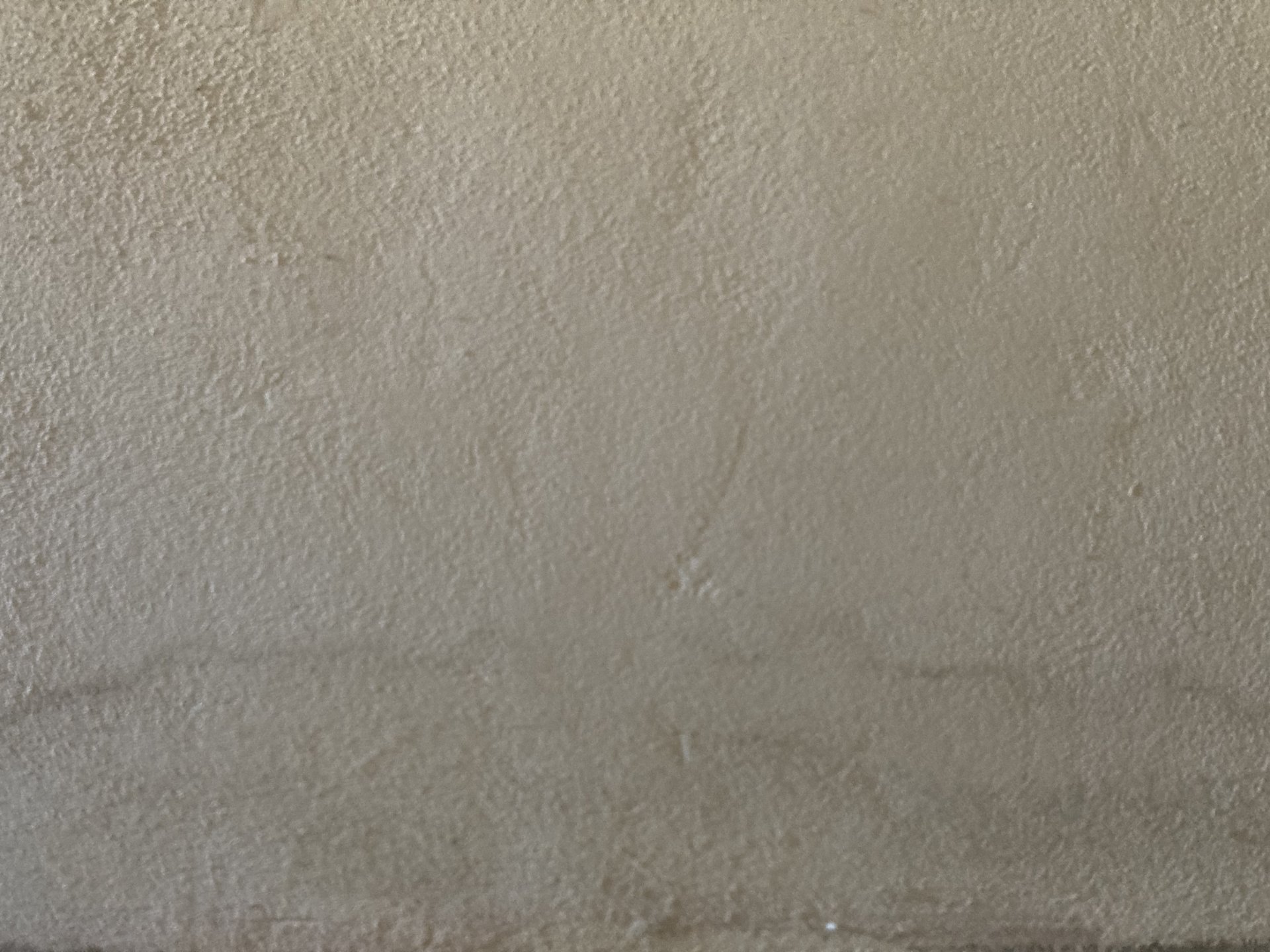

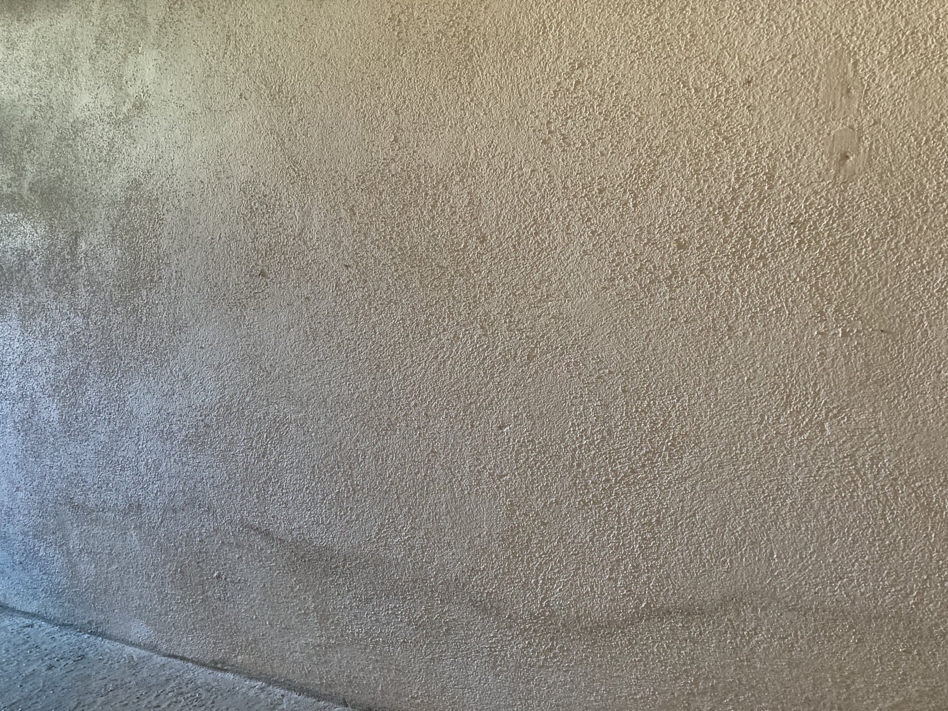

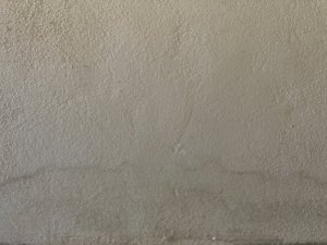

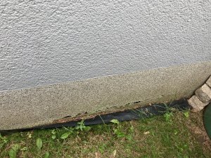

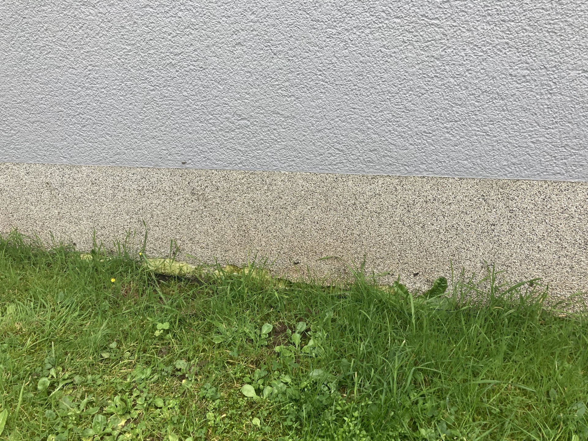

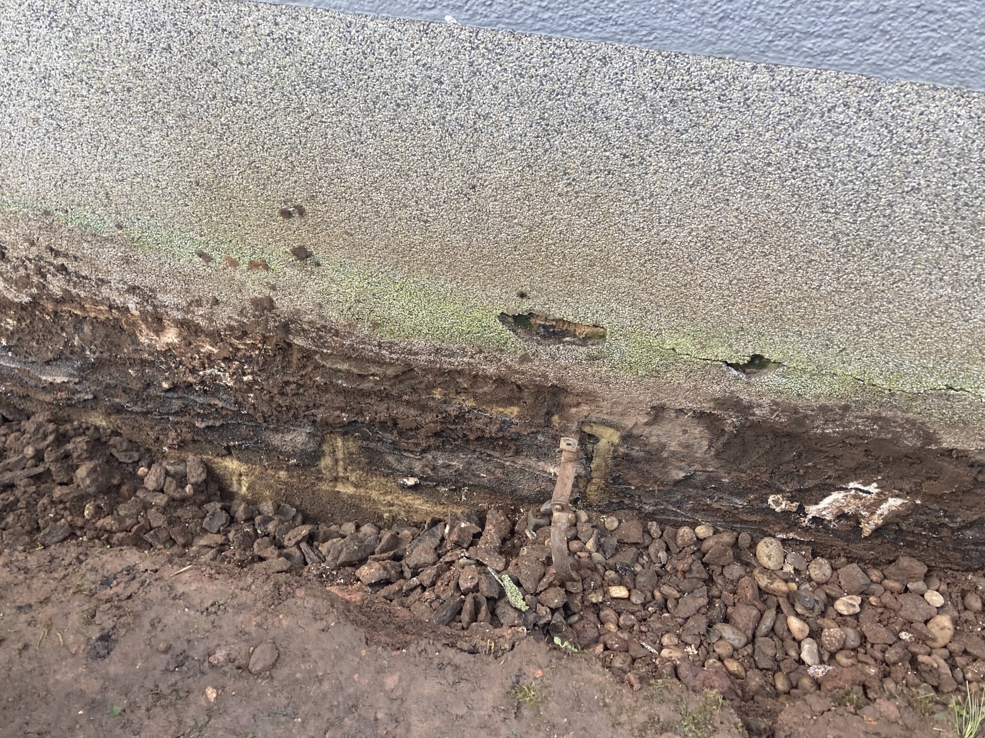

    Wir haben momentan das Problem, dass uns Feuchtigkeit in den Sockel unserer angebauten Garage zieht (BJ 1998). Dies macht sich mittlerweile durch sichtbare aufsteigende Feuchtigkeit an der Innenwand und am Sockelputz bemerkbar. Ich wollte nun den Sockelputz inkl. Abdichtung (mit Reaktivabdichtung) erneuern, allerdings ist mir beim freigraben aufgefallen, dass die Bitumenschicht nur bis ca 30cm unterhalb Bodenniveau gezogen wurde. Darunter beginnt sozusagen das nackte Mauerwerk. Ich bin jetzt nun etwas ratlos darüber, weshalb die Abdichtung nicht tiefer geführt wurde. Ist dies evtl. wegen der Horizontalabdichtung nicht notwendig? Wäre über Euren Rat sehr dankbar.
  2. #2 SeppMaja, 20.10.2021
    SeppMaja
    SeppMaja
    25.02.2019

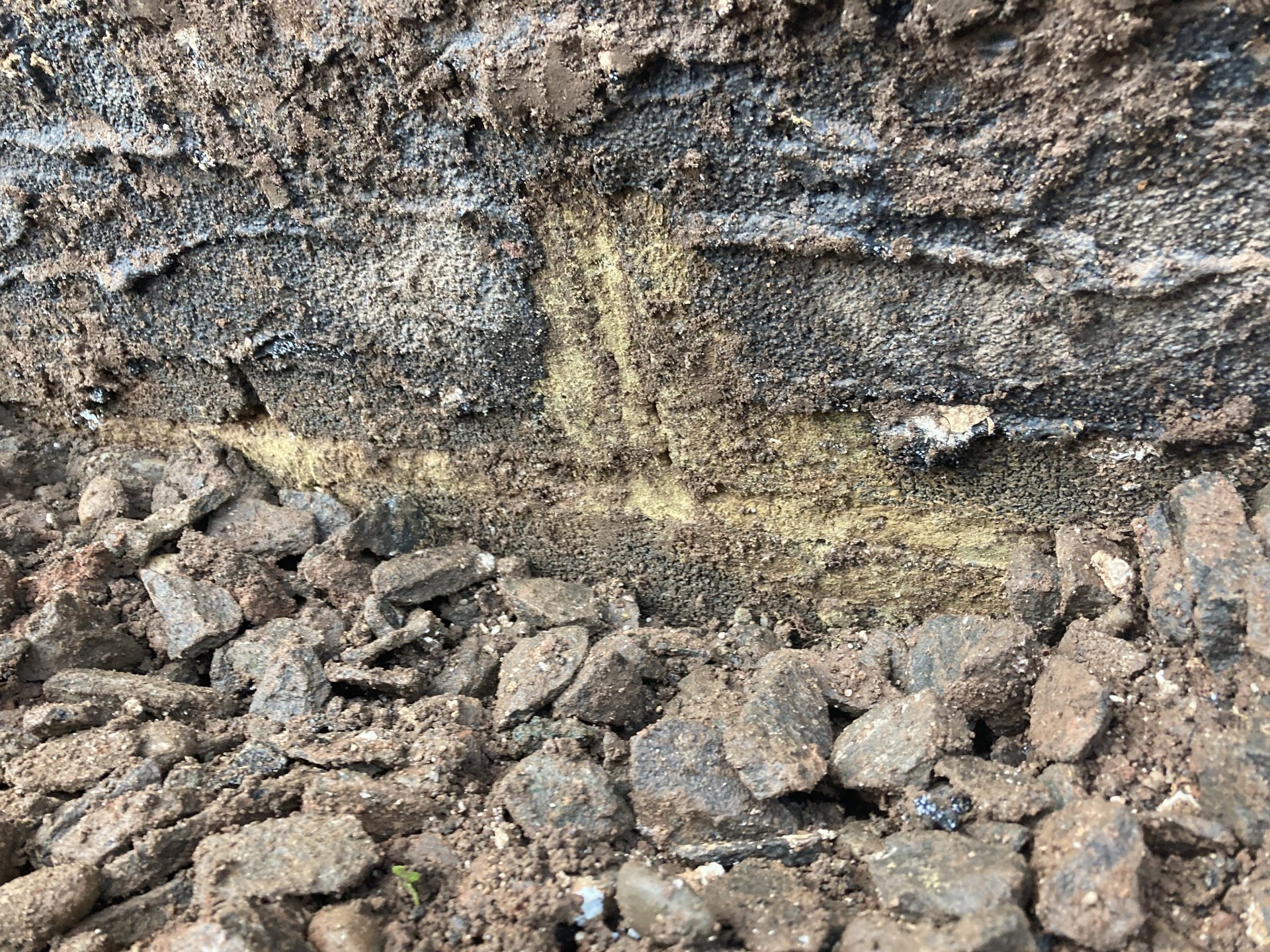

    Ich habe nun mittlerweile anhand alger Bau und Statikunterlagen herausgefunden, dass die Fundamente der Garage aufgemauert wurden. Die Horizontalsperre liegt wohl auf Höhe des RFB. Die Vertikalabdichtung wurde bis 30cm unter die Horizontalsperre geführt, der Sockelputz aber offensichtlich nicht mit Dichtschlämme abgedichtet.
    Ich habe nun vor den Sockel bis auf das Mauerwerk zurückzubauen und eine Vertikalabdichtung mit Weber.tec D24 herzustellen. Hierzu ist meine Frage, ob es genügt die Reaktivabdichtung bis 30cm unter die Horizontalsperre zu führen?
