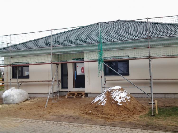

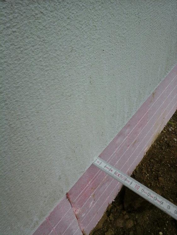

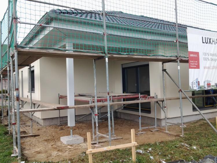

    wir sind gerade dabei, ein Fertigteilhaus bauen zu lassen.
    Unsere Bodenplatte haben wir von einer anderen Firma setzen lassen. Und diese haben sich dann auch um die Dämmung der Bodenplatte gekümmert.

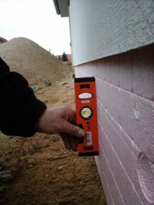

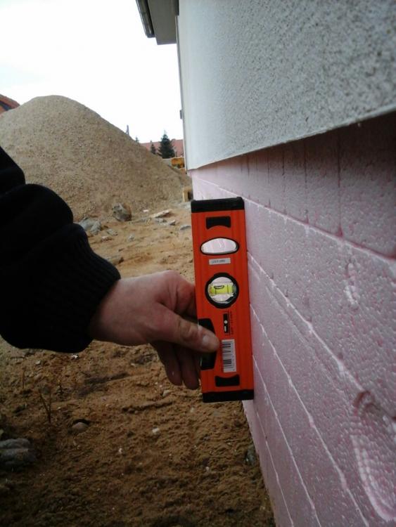

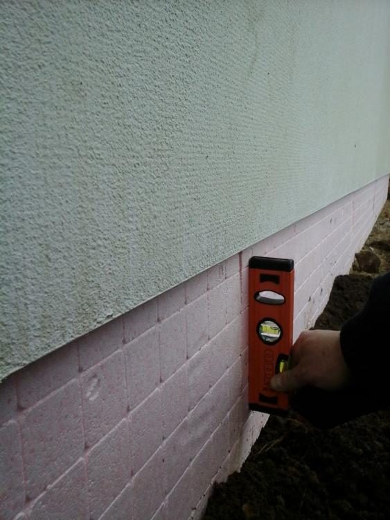

    Bei genauerer Betrachtung dieser Dämmung ist uns aufgefallen, dass diese unserer Meinung nicht korrekt angebracht ist.
    - sie ist nicht in Waage
    - wölbt sich nach außen
    - teilweise unterscheidet sich die Stärke um mehrere Zentimeter
    Ich habe, um das Problem zu verdeutlichen, Fotos gemacht.
    Ich habe bereits in der letzten Woche den Mangel bei der Firma angezeigt. Nur leider habe ich noch keine Antwort dazu.
    Nun würde ich gerne Fachmeinungen dazu haben.

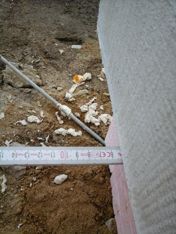

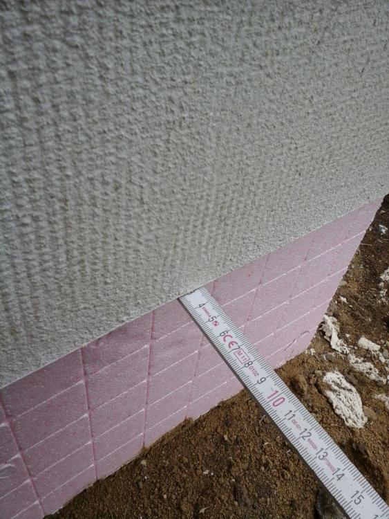

    habe das Foto mit fast 6cm überstand nicht gesehen, dann wären es fast 4cm zum ausgleichen... wird schwierig mit Putz.
    Wenn die BoPa nicht von Subunternehmen kommt, sondern wie du schreibst, von euch beauftragter firma, werden die Firmen auf anderen schieben, bis man Ursache feststellt.
    Habt ihr die BoPa schon nachgemessen (lassen)? (Mit einem Lasermessgerät könnte man es machen, Toleranz ca. 1mm)
    bis zu welcher Höhe wird es noch aufgefüllt?

    Nach den Fotos steht die Dämmung Haus unterschiedlich über... (rosa = BoPla/hellgrau = Haus)
    aus diesen unterschiedlichen Überständen leitet SusanM wohl unterschiedlich Stärken der BoPla Dämmung ab.

    wieviel Dämmung ist denn da außen an der Stirseite der BoPla drauf?
    Anhand des vorletzten Bildes, auf dem man einen Anschnitt der Dämmung sehen kann, vermute ich 6-8cm. Zusammen mit den gemessenen 5cm sind das schon mindestens 11cm Überstand der Haus-Außenkante über die tragende Außenkante der BoPla hinweg.
    Die wenigsten Konstruktionen verkraften das statisch bzw. es ist zumindest hinterfragenswürdig...

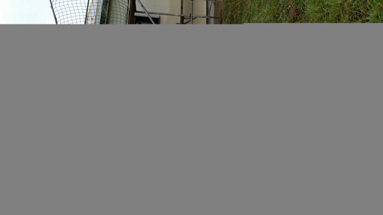

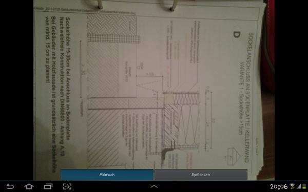

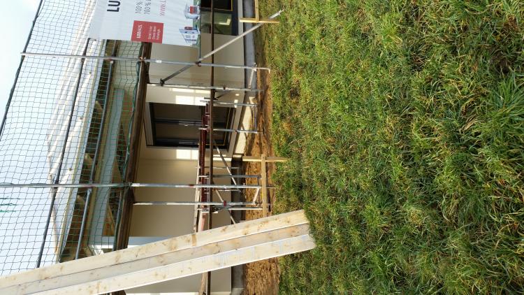

    Hallo, ich habe mir mal das Angebot der BoPla-Firma angesehen, unter dem Punkt Sockelranddämmumg steht dort Folgendes: Sockelranddämmumg d=80mm, ohne dübeln
    Mehr steht dort nicht. Zum Thema Überstand kann ich nichts weiter sagen, vielleicht hilft die angehängte Zeichnung dabei. Was an der Sache am meisten stört, ist dass die Dämmung vermutlich schräg angebracht wurde. Am Boden ist sie nahezu bündig mit dem Hausüberstand, und oben wurde sie vermutlich richtig dran gedrückt, so dass dort die 2-6 cm Abstand zur Hauskante sind. Wenn man jetzt also die Gage und den Putz aufbringen würde, kann es sein, dass die Bodenplatte unten über die Hauskante ragt, und das soll ja so nicht sein.
    Ich hoffe ich konnte mich einigermaßen verständlich ausdrücken, ansonsten einfach nochmal nachfragen.
    Im der Anlage sind noch ein paar Fotos ohne Dämmung.
    Danke schonmal für eure Meinungen.

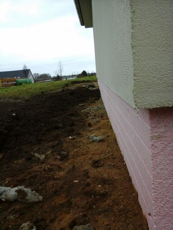

    Aus den Fernbilder kann man leider keine Rückschlüsse ziehen, sind keine Detailbilder.
    Bild 5 aus deinem ersten Post, zeigt sicherlich eine Blitzschutz-Fahne ( Anschluss )?
    Die sollte im erdberührten Bereich geschützt sein...
    Wenn Ihr Blitzschutz auf dem Dach habt, gibt's da auch Planung / Nachweis / Bilder über den Einbau in der BoPla?

    könnte man die Zeichnung (Bild 4: "Screenshot_2015-03-10-20-06-04") bitte noch etwas größer haben, damit man was erkennt?
