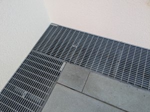

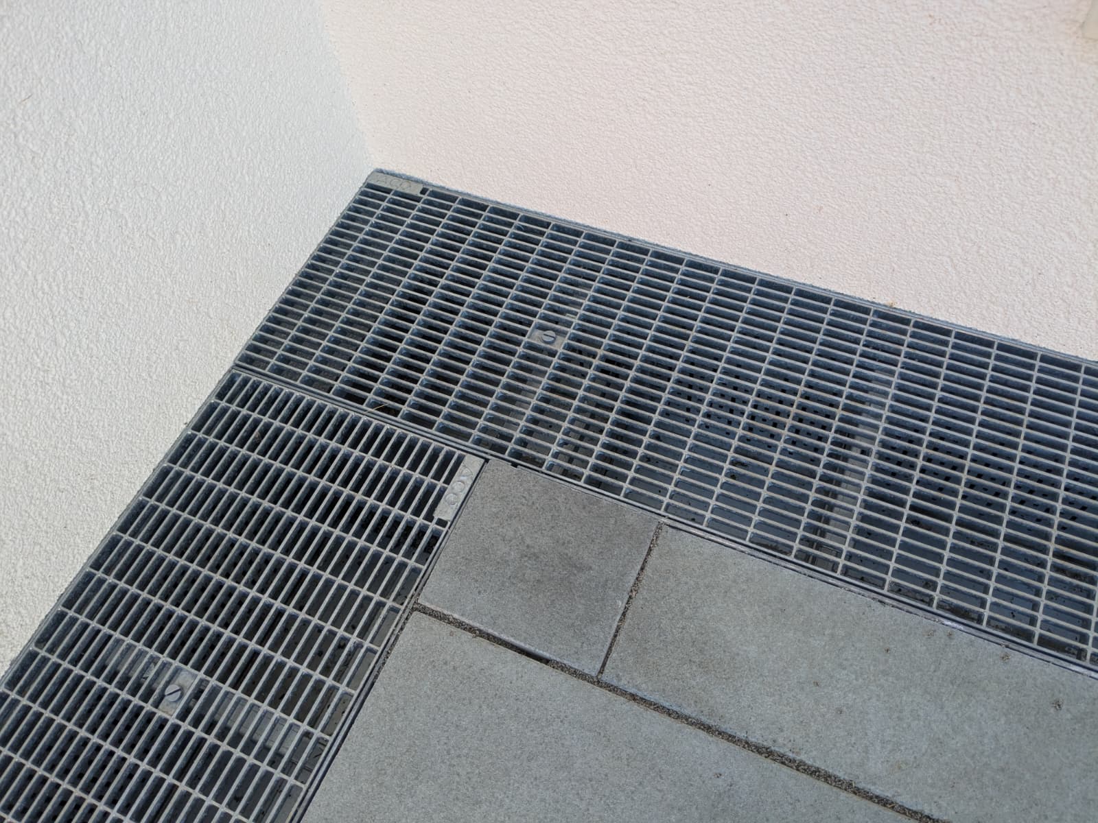

    Hallo!
    Unser Landschaftsgärtner hat bei der Anlage unserer Terrasse wie vom Fertighaushersteller gefordert eine ACO Sockelrinne verbaut (ACO Profiline, 30 cm hoch und 25 cm breit). Leider hat er dabei keine Abstandshalter gesetzt, sondern die Sockelrinne direkt an die Wand gesetzt (die obersten Schichten sind Putz und WDVS).
    Teilweise sind noch 1-2 mm Luft zwischen Rinne und Wand. Teilweise liegt die Rinne aber auch bündig an der Wand an.
    Wie kritisch schätzt ihr das ein, dass die Sockelrinne nun den Erddruck, den die Terrasse auf der einen Seite ausübt, auf die Hauswand überträgt und diese dadurch beschädigt wird? Bisher ist nichts passiert, die Rinne ist nun auch schon seit einigen Monaten so montiert.
    Ein vollständiges nachträgliches Einbauen von Abstandshaltern ist leider ohne teilweisen Rückbau der Terrasse nicht möglich. Einen Rückbau der Terrasse möchten wir vermeiden, wenn nicht unbedingt erforderlich, da wir vorallem die Sorge haben, dass der Landschaftsgärtner dabei wieder neue Fehler macht...
    Im Bereich der bodengleichen Eingänge könnte man eventuell den Belag entfernen und provisorische Abstandshalter nachrüsten. Dazu würden wir versuchen, die Rinne mit einem (Gummi-)Hammer ein paar Millimeter von der Wand wegzubekommen und dann provisorische Abstandshalter montieren.
    Wie schätzt ihr die Lage ein und wie würdet ihr vorgehen? Anbei ein Foto.
