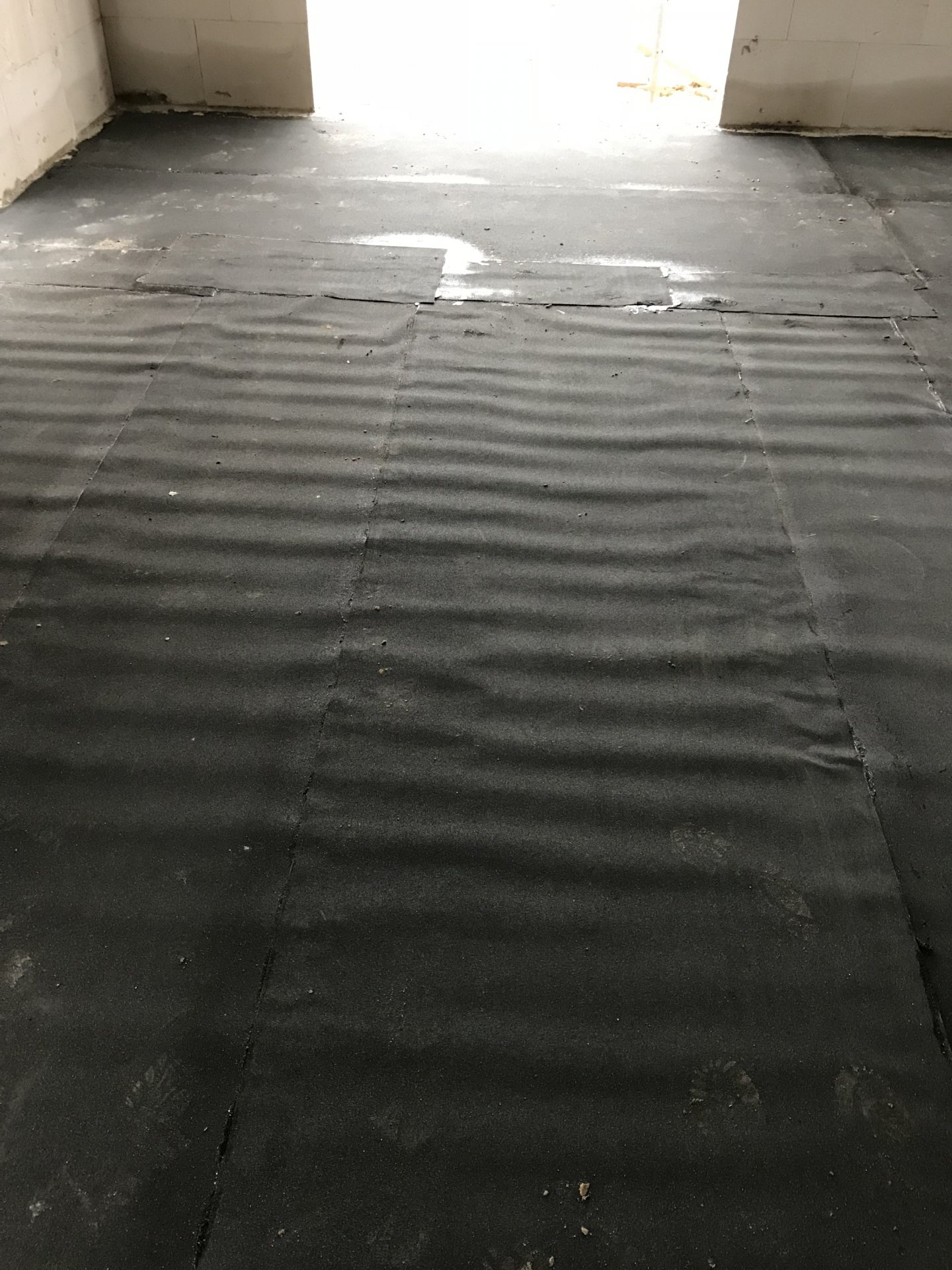

    bei uns wurde letzte Woche die Sohle abgeklebt. Nun sind an einigen Stellen hässliche Wellen drin (siehe Foto)
    Kann das Auswirkungen haben für z. B den späteren Fußbodenaufbau/-höhe? Sollte man das als Mängel deklarieren beim Bauleiter?

    das "Muster" ist sehr künstlerisch...
    ob der das schon mal gemacht hat ??
    alles noch mal , aber mit einen gelernten Dachdecker!!!

    schön ist anders, aber ein Problem kann ich darin nicht sehen.
    Wie ist der Übergang bei den aufgehenden Wände gelöst ?
    Ist das gleiche Material unter den Wänden und die Bitumenbahn ist darauf aufgeklebt?

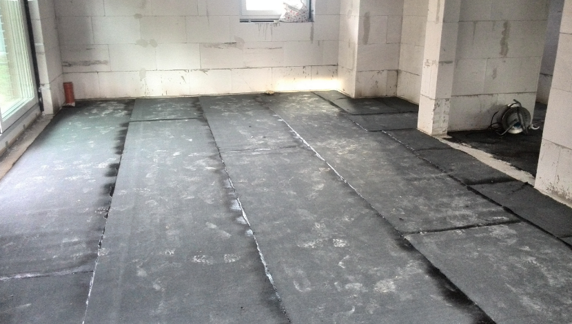

    "aber ein Problem kann ich darin nicht sehen."....
    Ich schon, absolut fast alle Nähte undicht , wenn man solche Arbeiten
    als ok durchgehen lässt, naja....
    so sollte es aussehen

    und woran erkennst du ob die Nähte undicht sind?
    Die Wellen gehen über die Nähte durch.

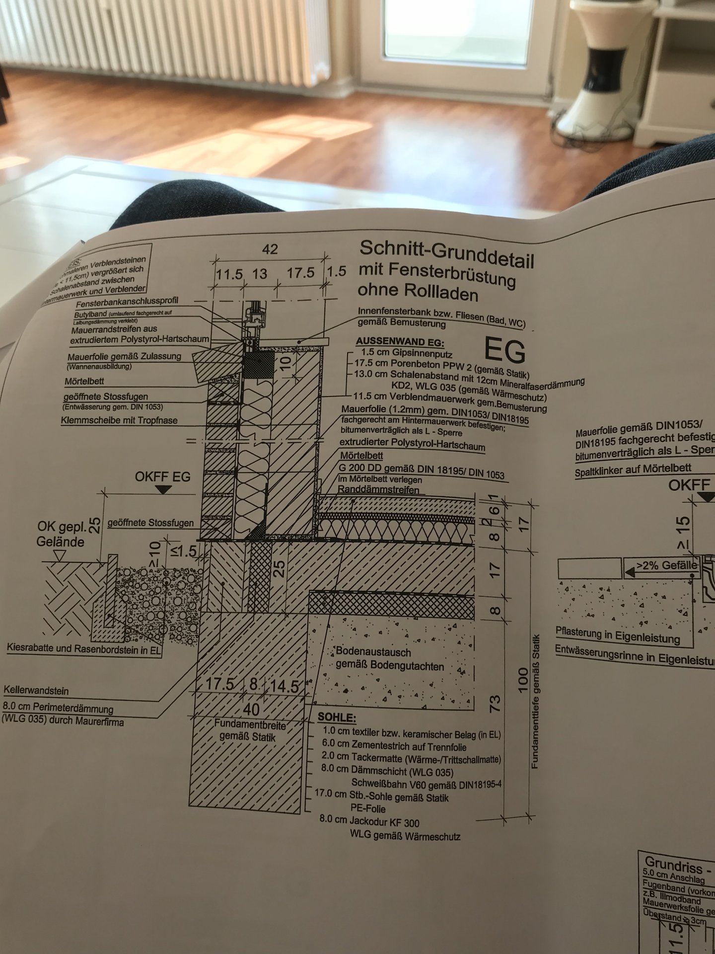

    Unter den Wänden wurde durch die Maurer Firma vor dem mauern G200 DD im Mörtelbett verlegt mir Ca. 10cm Überstand. Anschließend wurde dann gemauert.
    Letzte Woche wurde dann durch die Firma, welche auch später die Dämung und den Estrich verlegt die Sohle abgeklebt mit Schweißbahn v60
    Mich haben die Wellen stutzig gemacht, weil die Fußbodenhöhe sich dadurch erhöhen könnte.

    wie ist denn der geplante Fußbodenaufbau

    Hier auf drm Bild sieht man das ganz gut.

    Die vollflächige Haftung der Bahnen mit dem Untergrund ist nicht gegeben.
    Fehlt da ein Voranstrich?
    War der Untergrund feucht, als die Bahnen verlegt wurden?

    Leider kann ich nichts dazu sagen, warum die volle Fläche nicht geklebt wurde.
    'Ich weiß noch nicht einmal, ob die volle Fläche überhaupt geklebt sein muss.
    Vielleicht reicht es aus, dass Sie in sich und am Rand geklebt ist.

    Also lt. dem Bauleiter stellt das kein Mangel dar. Die Wellen würden sich durch den späteren Fußbodenaufbau(Gewicht) platt drücken. Mein Baubegleiter meint jedoch das die Anwendung nicht nach den Regeln der Technik entspricht.

    Ich würde erstmal prüfen ob die Wellen auch in der Bodenplatte so vorhanden sind , dann kann nämlich der Verleger nichts für das so aussehende Ergebniss.
    Sollten die Bahnen Hohl liegen dann würde ich die erneuern lassen . Eine vollflächige verklebung ist wohl nicht erforderlich , aber eine Dichte und geschweißte Naht . Wie soll das bei dieser Berg und Tal Verlegung dauerhaft funktionieren ?
    Die Bahn könnte auch brechen / Knicken unter der Last des Bodenaufbaues .

    Soweit ich das beurteilen kann, waren in der Bodenplatte keine Wellen.
    Die Bitumenschweißbahnen wurde an den enden und ecken sauber verschweißt. Es sind halt diese blöden wellen die stören.
