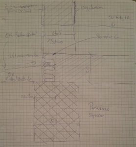

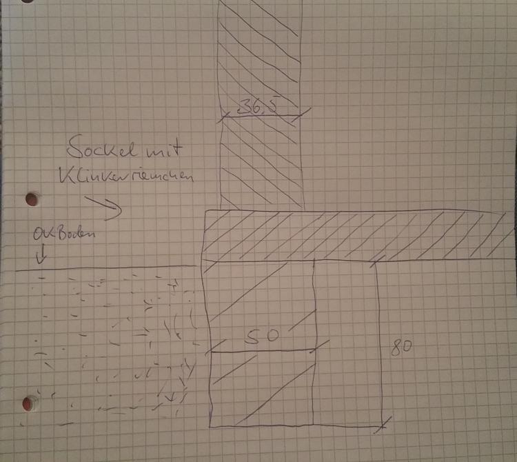

    der BU der uns die Bodenplatte erstellen soll, hatte heute eine Frage an mich, bei der ich absolut nicht weiß wie, vllt. ihr?
    Ausgangssituation:
    - wir haben ein 50cm breites bewehrtes Streifenfundament, vom heutigen Bodenniveau ausgehend endet das Streifenfundament mit der heutigem Boden OK
    - auf dem Streifenfundament liegt vollflächig die 20 cm Sohlplatte (quasi wird diese auf den heutige Wiese gelegt, Bodenaustausch erfolgt natürlich)
    - auf die Sohlplatte wird das Außenmauerwerk (36,5cm) gestellt, dieses steht mittig auf dem Streifenfundament, bedeutet dass von der Außenkante Sohlplatte bis zur Wand 6,75cm sind und von der Innenkante des Streifenfundaments ebenso.
    Jetzt zum Problem:
    - wir wollen unseren Sockel mit Klinkerriemchen bekleiden da, die Sohlplatte jetzt aber schon mal 6,75cm übersteht ergibt sich da eine Stufe was nicht geht, habt ihr evtl. eine Idee wie man das lösen kann?
    Ein Bild sagt mehr als 1000 Worte, daher siehe Bild Ausgangssituation.
    Wie kann ich dieses Problem lösen?
    Ich muss ja auch noch eine Sockeldämmung aufbringen, die verschlechtert ja nochmal meinen Fall.
    Wer hat einen Rat?
    Gruß Michi
    P.S. Einfacher wäre es natürlich wenn man eine WDVS hätte, dann würde sich automatisch eine Sockelkante ergeben, aber leider haben wir das hier ja nicht. :(

    Jetzt tu mal nicht so geheimnisvoll! Außen- und oberseitig des Streifenfundaments fehlt jegliche Wärmedämmung, wie hat Dein Architekt denn daran die Riemchen befestigt?

    Wenn ich alles korrekt verstanden habe dann sieht es so aus.
    Der FB Aufbau innen ist folgender
    OBEN
    - 1,5cm Belag
    - 6,5cm Estrich
    - 3cm Systemplatte für Flächenhz.
    - 1Lage PE Folie
    - 12cm WLG 25
    - 1cm Bitumenbahn
    SOHLPLATTE
    Außen am Streifenfunament kann ich in den Plänen keine Dämmung finden.
    Die Dämmung ist dort mit Bitumendickbeschichtung befestigt

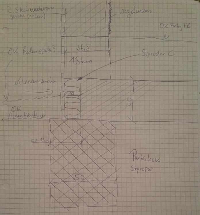

    Ja da steht Parkdeck Styropor das ist nur eine Randnotiz von mir, damit meinte er die 10cm Dämmung vorn an der Sohlplatte.
    Dort wo "ca.19cm" muss auch eine Dämmung ran?
    Was ist mit der Stufe im Streifenfundament??

    Ach da wo Parkdeckstyropor steht ist das Füllsandbett.
    Da unten ist keine Dämmung geplant. Dumme Frage von mir, warum muss man da dämmen, innen ist doch nur Kies.
    Bodenplatte wir innen gedämmt, hier nochmal der Aufbau von OK Sohle bis Innenraum.

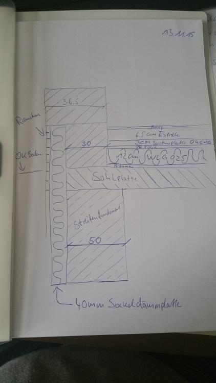

    Nein, bei dem Bodenaufbau muss man dann nicht unterseitig der Bodenplatte gedämmt werden. Nach Deiner Beschriftung hatte ich den Eindruck, dort sei ein ungedämmter kalter Aussenraum. Das ist aber nicht der Fall.
    Jetzt verrate doch bitte den Lösungsansatz Deines Architekten für den vorderen Rand der Bodenplatte, damit wir den kommentieren können, denn in den NUB steht:

    Mein 2. Bild, war sein Lösungsvorschlag, das habe ich am Telefon mit gezeichnet (die mit dem "Parkdeckstyropor") aber diese Lösung sagt mir nicht zu.
