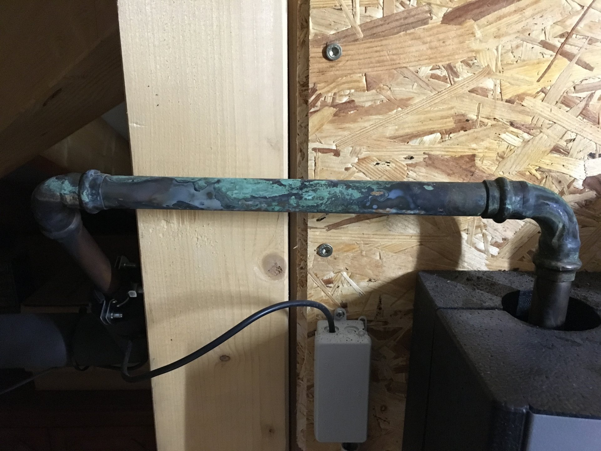

    Wir haben ein Riesen Problem! Gestern haben wir festgestellt, dass Flüssigkeit aus der Solaranlagensteuerung ausgelaufen ist...
    Wir haben dann den Erbauer gerufen, welcher nach langem hin und her auch kam. Er stellte fest das ein Teil in der Steuerung durchgeschmort ist und er bei Vissmann das auf Garantie machen will.
    Heute dann der Anruf, es gebe keine Garantie, da diese abgelaufen ist und er schon die Schuld auf uns da zu wenig Flüssigkeit auf der Anlage wäre. Dabei hatten wir ihn mehrmals darauf angesprochen hatten, dass die Anlage ich richtig laufen würde ä und ob da genug Flüssigkeit drauf wäre. Dabei ist er der Meister.
    Verstehe auch nicht wie die Röhre so oxidieren können...

    Die Hydraulik einer STA ist ein geschlossenes System, da dürfte bei normalem Betrieb kein Flüssigkeitsverlust auftreten.
    Wenn doch, ist es ein Ausführungs-, Fabrikations- und/oder Planungsfehler.
    Falls die Anlage allerdings in Stagnation gelaufen ist, dürften die Sicherheitseinrichtungen aktivv geworden sein, was zum Verlust von Solarflüssigkeit an den dafür vorgesehenen Stellen führen kann.
    Dieser ist dann selbstverständlich zu ergänzen. Durch Wen das zu erfolgen hat, regelt der jeweilige Vertrag.

    wir hatten vor kurzen auch das Problem das unsere Anlage Flüssigkeit verloren hat. Festgestellt habe ich das durch das der Druck abgefallen ist bzw. die Pumpe zwar lief aber nicht mehr gefördert hat. Wir haben so erstmal eine Sichtprüfung gemacht und anschließend die Ausdehnungsgefäße überprüft. Die waren aber soweit in Ordnung. Letztendlich war auf dem Dach eine Gummidichtung vergammelt und da tropfte es raus. Die Anlage wurde gespült und wieder neu befüllt.
    Soweit ich weiß ist eine schwarze flüssigkeit nicht schlimm. Schlimmer ist es wenn sie vercrackt. Aber das passiert nicht so schnell. Es wäre auch interessant zu wissen welchen PH und Frostschutz die Flüssigkeit hat.
    Wie alt ist denn deine Anlage?
    Ist die Steuerung kaputt oder ist die Rohrleitung undicht?
    Wie lange ist die Anlage schon durchgebrannt?
    Wenn die Garantie sowieso abgelaufen ist, such dir einen neuen Heizungsbauer und lass die Anlage wieder fit machen. Viele Möglichkeiten hast du ja nicht.

  14. #14 Leser112, 13.10.2017
    Leser112
    Leser112
    23.12.2016
    1.843
    254
    Dipl.-Ing., TGA Planer
    Berlin-Brandenburg
    Energieeffizienzexperte
    Dann bekommt der Installateur sicherlich ein Problem! ;-) Die Farbe des Rohres im Bild deutet auf Stagnation.

    wieviel Druck ist denn auf deiner Anlage? Bei mir liegt er im kalten zustand bei 3 Bar und bei Hitze ca 3,5 Bar.
    Unter 1 Bar hat meine Anlage nichts mehr gefördert, die Pumpe hat es nicht mehr geschafft die Flüssigkeit vom Keller auf das Dach zu fördern.
    Ich würde wie folgt vorghen, wenn du die Anlage behalten willst.
    1) schau ob da irgendwo Flüssigkeit raustropft
    2) Schau dir dein Druck an
    3) Bestell dir erstmal einen Monteuer, der sich gut mit Solar auskennt.
    4) wenn du kein Ausdehnungsgefäß hast, lass dir eins installieren, so teuer ist das nicht
    5) Lass die Flüssigkeit überprüfen ob die noch in Ordnung ist
    6) Lass die Anlage einmal spülen und auffüllen
    Alles weitere wird der Monteuer finden. Ich glaube nicht das die Anlage vercrackt ist. Mein Monteuer sagte das geht nicht so schnell. Hat die Anlage denn mal richtig gefördert und wenn ja seit wann nicht mehr richtig?
