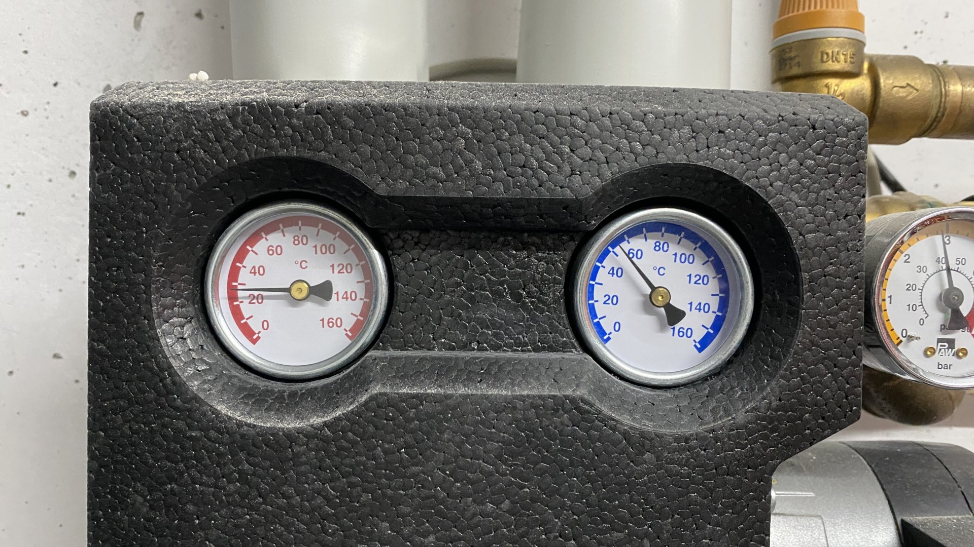

    Ich hab da ein kleines Problem mit meiner Solaranlage, die seit 10 Jahren auf dem Dach ist und bisher immer einwandfrei funktioniert hat. Aber seit diesem Sommer ist etwas Seltsames passiert.
    Früher haben die analogen Temperaturanzeigen im Keller gezeigt, dass das kalte Wasser (blaue Anzeige), das auf das Dach fließt, zwischen 20 und 30 Grad lag, während das warme Wasser (rote Anzeige), das vom Dach zurückkam und in den Pufferspeicher ging, über 60 Grad hatte.
    Aber jetzt ist es genau umgekehrt (s. Foto). Die Pumpe läuft, und auf der blauen Anzeige werden die hohen Temperaturen angezeigt, während die rote Anzeige die niedrigen Temperaturen anzeigt. Wenn ich in der Heizung auf der Installateurebene den KVLF und den KSPF auslese, stimmt es. KVLF liegt bei etwa 110 Grad und KSPF bei 55 Grad.
    Ich mache mir Sorgen, dass möglicherweise kaltes Wasser in den Puffer gepumpt wird, was erklären könnte, warum die Heizung im Sommer ab und zu wieder anspringt.
    Gestern war der Heizungsbauer da. Er meinte, man könne sich nicht auf die analogen Anzeigen verlassen, das einzige, was zählt, seien die Fühlerwerte, die ja seiner Meinung nach stimmen. Aber er hatte keine Erklärung dafür, warum es in den letzten 10 Jahren richtig lief und sich jetzt plötzlich umgekehrt hat.
    Habt Ihr eine Idee? DANKE für Euren Support !!!!!!

    Ich würde ja eher dem mechanischen Meßgerät vertrauen. Dass gleich zwei davon plötzlich gleichzeitig und gegensinnig falsch anzeigen, halte ich für sehr unwahrscheinlich. Deshalb würde ich den Fehler zuerst in der Steuerung suchen.

    Danke für deine schnelle Antwort. Das sehe ich genauso. Noch dazu die Anzeige von dem analogen Messgeräten mit der Temperatur an den isolierten Rohren zusammenpassen. Das blaue Rohr ist deutlich wärmer als das rote. Könnte es sein, dass die Pumpe einfach verkehrt rumläuft? Wenn ja, dürfte es ja keinen Einfluss auf die Funktionsweise des Gesamtsystemshaben, oder?

    Das Wechselstrompumpen plötzlich verkehrt herum laufen ist eher selten. Könnte man testen, indem man die Pumpe abschaltet und die Temperaturen eine Zeitlang beobachtet (also bei Sonne ...).
    Ist im Solarkreis eine Schwerkraftbremse verbaut? Eventuell hängt diese fest - ansonsten kann es damit eigentlich keine Rückwärtsströmung geben.

    Dämmung an den Rohren bisschen auf die Seite und den Finger drauf, dann merkste gleich, wo''s knapp 30° oder 55° hat.

    Ob eine schwerkraftbremse verbaut ist, weiß ich leider nicht. Ich bin bei dem Thema absolut kein Experte. Die Anlage ist wie gesagt bereits zehn Jahre alt,…
    Die analoge Messung stimmen. Wenn ich die Rohre berühre, merkt man eindeutig, dass beim blauen Rohr die höhere Temperatur anliegt, als beim roten, also nach meiner Logik genau falsch, aber stimmig zu den analogen Messinstrumenten.
