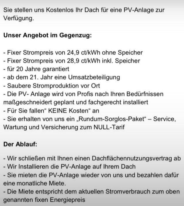

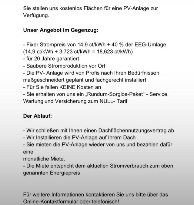

    Habe eine Anfrage bekommen über die Vermietung einer Solaranlage auf meinem Dach.
    Klingt interessant...
    Hat jemand hier wissen und evtl Erfahrungen damit u d möchte dazu Rat geben?

    Ich hab da in den letzten Jahren ein halbes Dutzend Verträge dazu gesehen und ich hätte nicht einen davon unterschrieben…
    Um was geht es denn da genau? Es gibt da die verschiedensten Modelle? Nur Vermietung der Dachflächen? Irgendwelche Vorschußpflichten und dafür dann Stromlieferung (mit/ohne Fixpreise)? Der Kauf dubioser Anteile irgendwelcher Unternehmen/Genossenschaften/etc. die zur Nachschusspflicht führen können? Was passiert bei Insolvenz des Vertragspartners? Etc…

    Oh da kennt sich jemand aus :cool:
    Ja die Dach Fläche mieten...

    Und was ist da interessant? Du zahlst da 18ct oder 25ct (was gilt denn da?) für Strom von deinem Dach den Du selbst für unter 8ct produzieren könntest…? Und dann wird dir der PV-Strom für 18/25ct reingedrückt (der Netzbetreiber würde derzeit Max. 6,83ct bezahlen) und was machst du mit dem Strom den du nicht sofort verbrauchst? Komm hör uff…
    Was da im Insolvenzfall alles kommen könnte sprengt den Rahmen hier bei weitem, aber soviel, es ist nix gutes dabei…

    Es gibt da diese Argumentation die geht so: „Ich kann die PV selbst niemals finanzieren und daher gehe ich das Angebot mit den 25ct ein.“
    Aber in den Verträgen steckt oft soviel verstecktes Risiko, dass eben Leute die sich die PV nicht leisten können die Finger davon lassen sollten.
    In dem Fall hier kommt dazu, da gibt’s ja wohl keinen echten „Stromliefervertrag“ bei dem man den Strom verbrauchen kann wann man will, da mietet man die PV auf dem eigenen Dach und muss den Strom „abnehmen“ so wie er produziert wird. Das ist selbst mit Batteriespeicher nur schwer zufriedenstellend hinzubekommen, da wird man einerseits permanent mit nutzlosem (aber teurem) Strom geliefert und andererseits muss man permanent noch Strom aus dem Netz zukaufen.
    Die einzige „Chance“ die es da gibt sind extrem steigende Preise für „Netzstrom“, nur so kommt man da in einen „plausiblen“ Bereich. Das Insolvenzrisiko gibt’s aber auch hier.
    Für mich wäre das nix…

    Was heißt „Alternativen“. Der Stromanbieter hat mE. wenig mit der PV zu tun. Ich glaube bei der PV halt nicht, dass es schlau ist die PV Anlage auf dem eigenen Dach zu mieten und dann 25ct für den Strom zu bezahlen den man selbst mit der eigenen PV auch für 8ct haben könnte…
