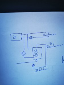

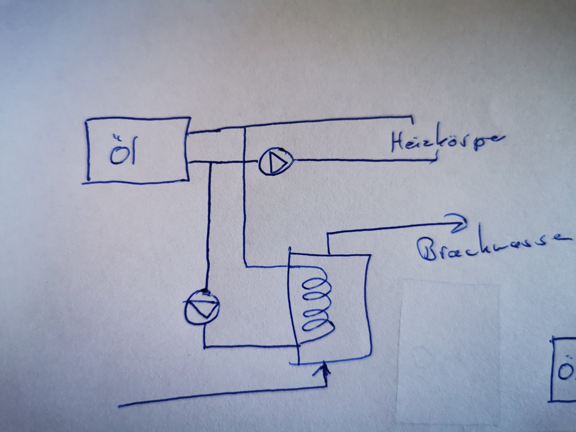

    Also Aktuell Weisshaupt Ölheizung BJ 2000, Witterungsgeführt.
    Schema siehe Anhang.
    Sehr einfach ausgeführt....
    Ich zeichne mal ein Schema für die Anlage auf wie ich mir das vorstelle, ihr könnt mir ja dann sagen ob das realistisch ist...

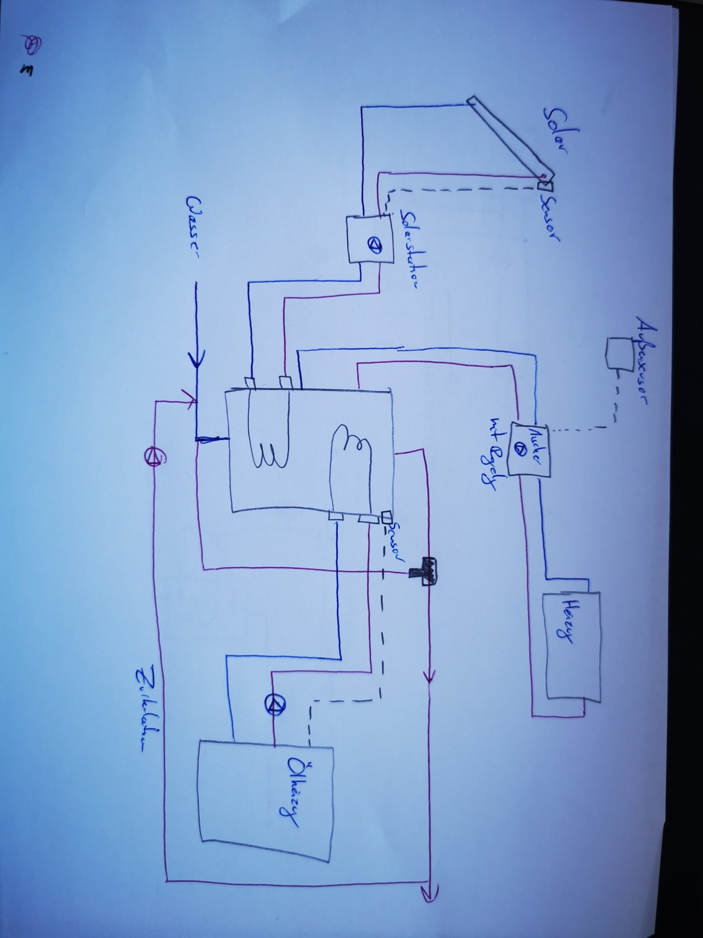

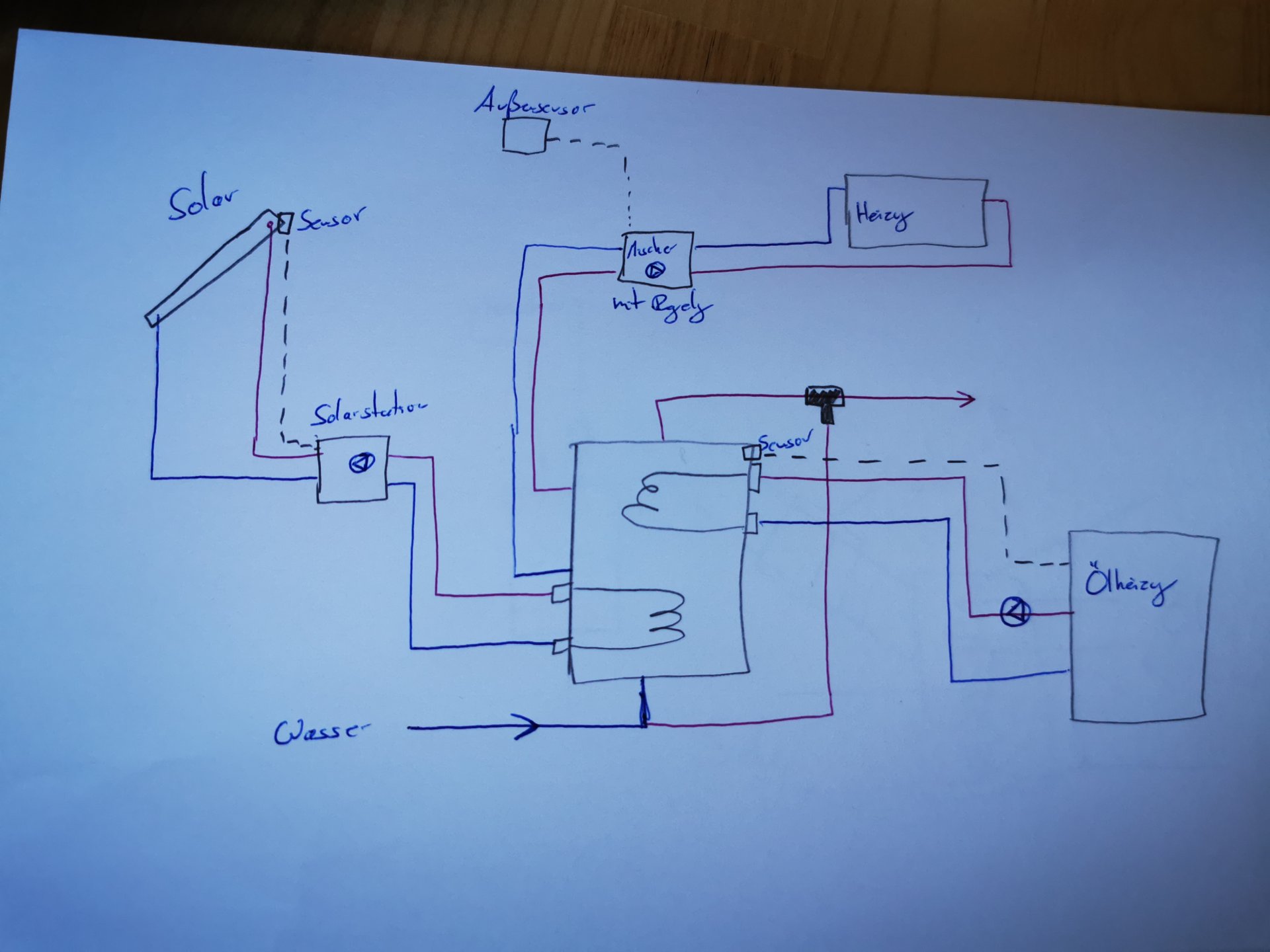

    So stelle ich mir das vor. Da ich am Puffer 2 Wedel habe würde ich an dem oberen die Ölheizung anschließen. kann aber auch direkt an den Pufferspeicher angeschlossen werden...
  12. #12 Fred Astair, 28.02.2021
    12.834
    6.688
    Hast Du im zweiten Satz etwas vergessen?
    So wie in Deinem Schema, wird der untere Speicherbereich nur an wenigen Stunden im Jahr auf mind. 60°C aufgeheizt und murkelt bei excellenten Vermehrungstemperaturen rum. Die Regelung hätte den Spagat zwischen Hygiene und Optimierung zu lösen und der wäre für Kleinanlagen unlösbar.

    Ist mir dass denn beim Heizungswasser nicht egal?
    Wie würde denn dann eine Alternative aussehen?

    Ist es nicht egal, dass ich im unteren Bereich evtl. Nicht die 60 grad schaffe bzw. Nur selten im Jahr, da es ja nur Heizungswasser ist?
    Wie wäre es denn, wenn du mir mal n Schema aufzeichnest so wie es sein soll?

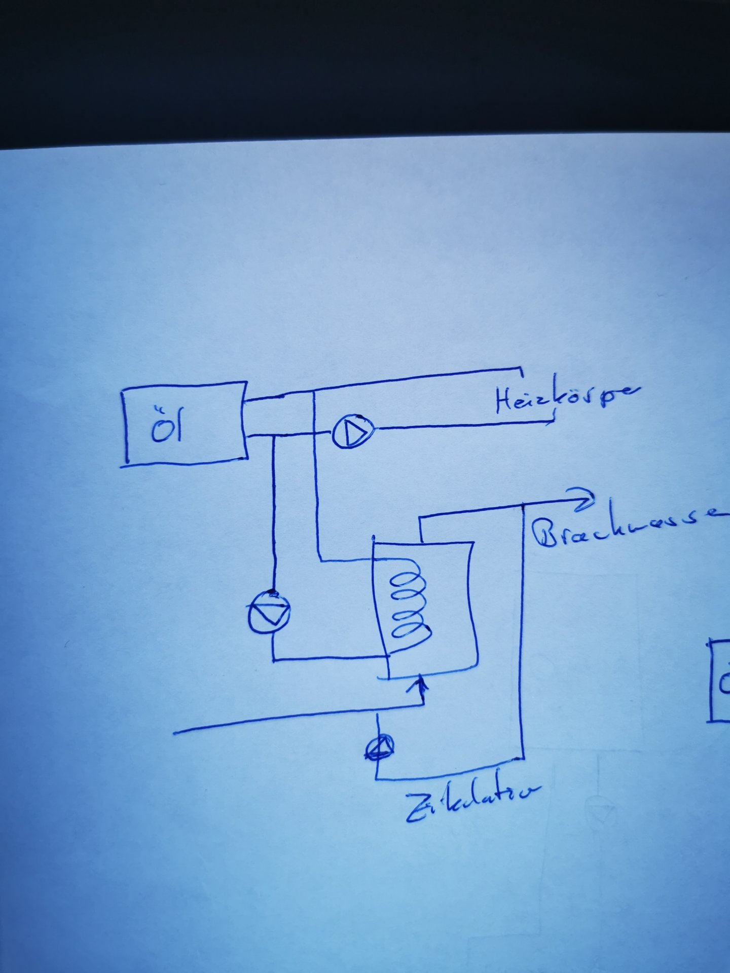

    Ja vergessen. Sorry. Zirkulation vom Bad zum jetzigen ww speicher
  18. GRF
    GRF
    07.03.2020
    20
    Jetzt mit Zirkulation....
  19. #19 Fred Astair, 28.02.2021
    12.834
    6.688
    So wie Du gemalt hast ist es eben nicht Heizungs- sondern Trinkwasser, was da im Speicher vor sich hingammelt.
    Das werde ich nicht tun, weil es die hygienisch funktionierende Lösung nicht gibt.
