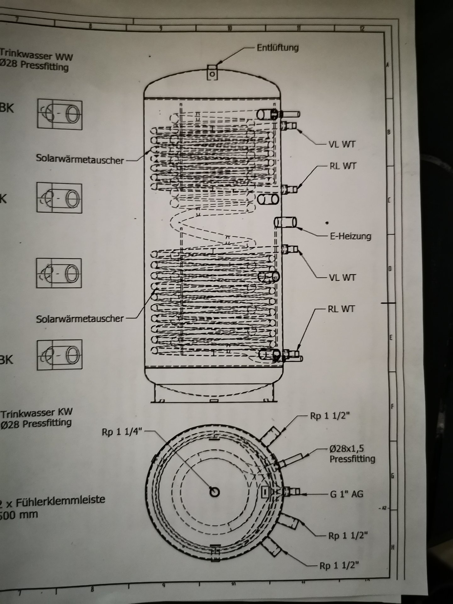

Diskutiere Solaranlage mit Heizungsunterstützung anschließen. im Regenerative Energien Forum im Bereich Haustechnik; Nein, der gesamte Speicher enthält Trinkwasser und in den Wendeln befindet sich Heizungswasser bzw. Solarflüssigkeit.
  2. GRF
    GRF
    07.03.2020
    20
    Na das wäre ja kriminell ;)
    Der 800L Speicher hat insgesamt 3 Wedel.
    Oben und unten außen Solar
    Und in der Mitte von oben nach unten Trinkwasser.
  3. #23 Fred Astair, 28.02.2021
    12.892
    6.723
    Aha, also ein Durchlauferhitzer, der Dein Badewasser lauwarm macht?
    Schick doch mal die genaue Bezeichnung und den Hersteller rüber.
  4. GRF
    GRF
    07.03.2020
    20
    Huch Wks-2G.
  5. #25 Fred Astair, 28.02.2021
    12.892
    6.723
    Muss ich mir morgen im Büro mal ansehen. Dad ist mir am Handy zu fummelig.
