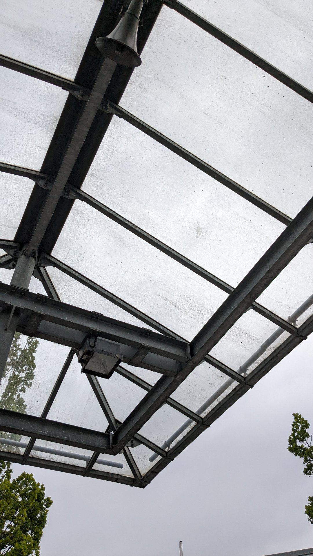

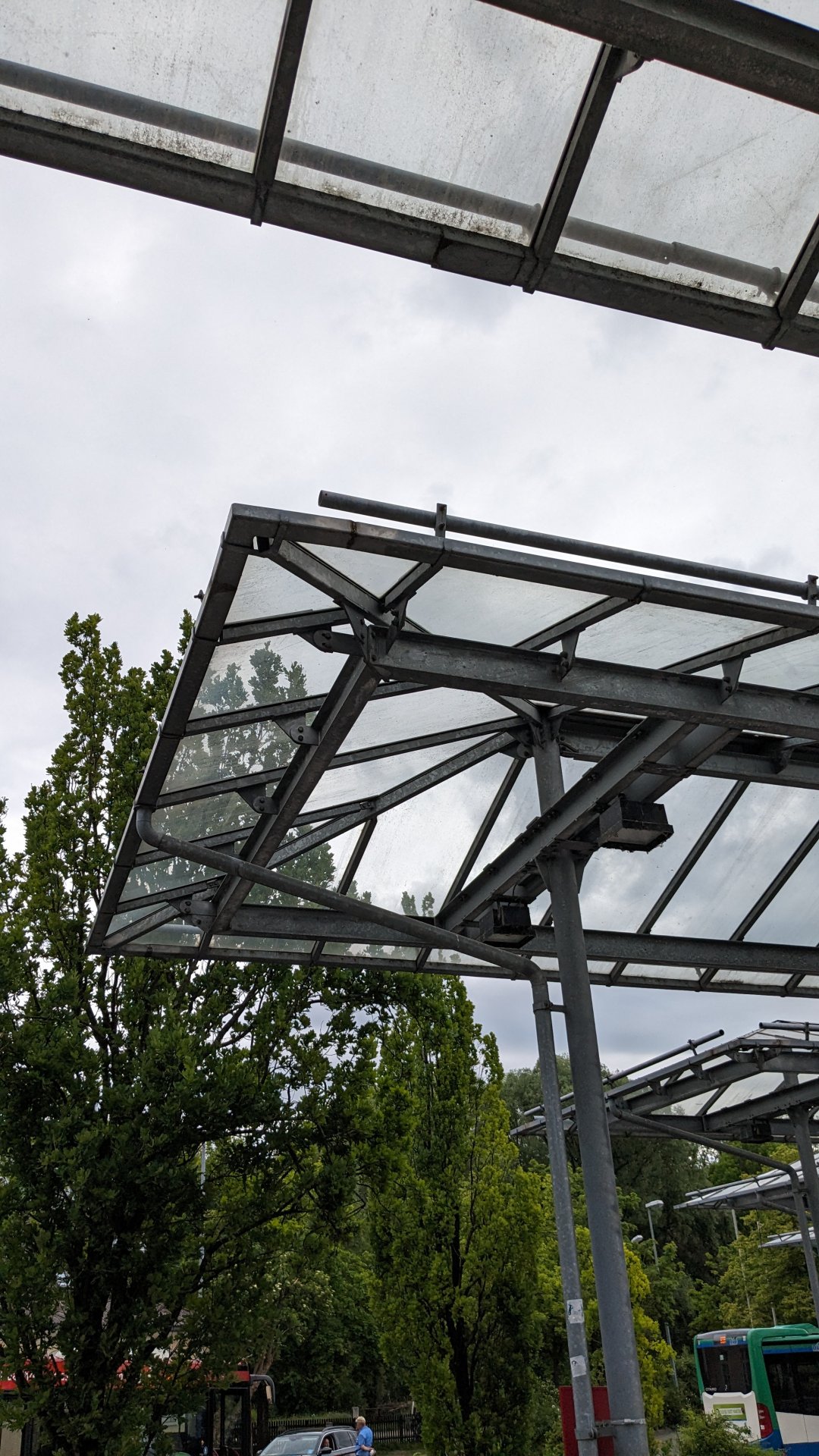

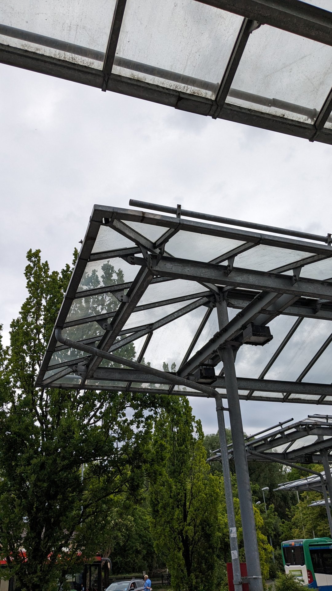

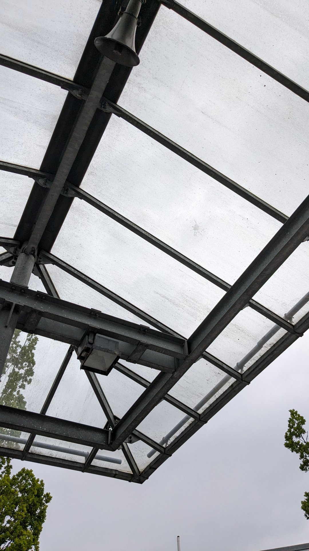

    Naja, ich stand heute zufällig unter einer Überdachung am Bahnhof... Die war auch dicht. Und wenn man da statt Glas Module einbaut, sollte das ja auch dicht bekommen zu sein.

    Es hat geregnet und es hat nicht durchgetropft...
