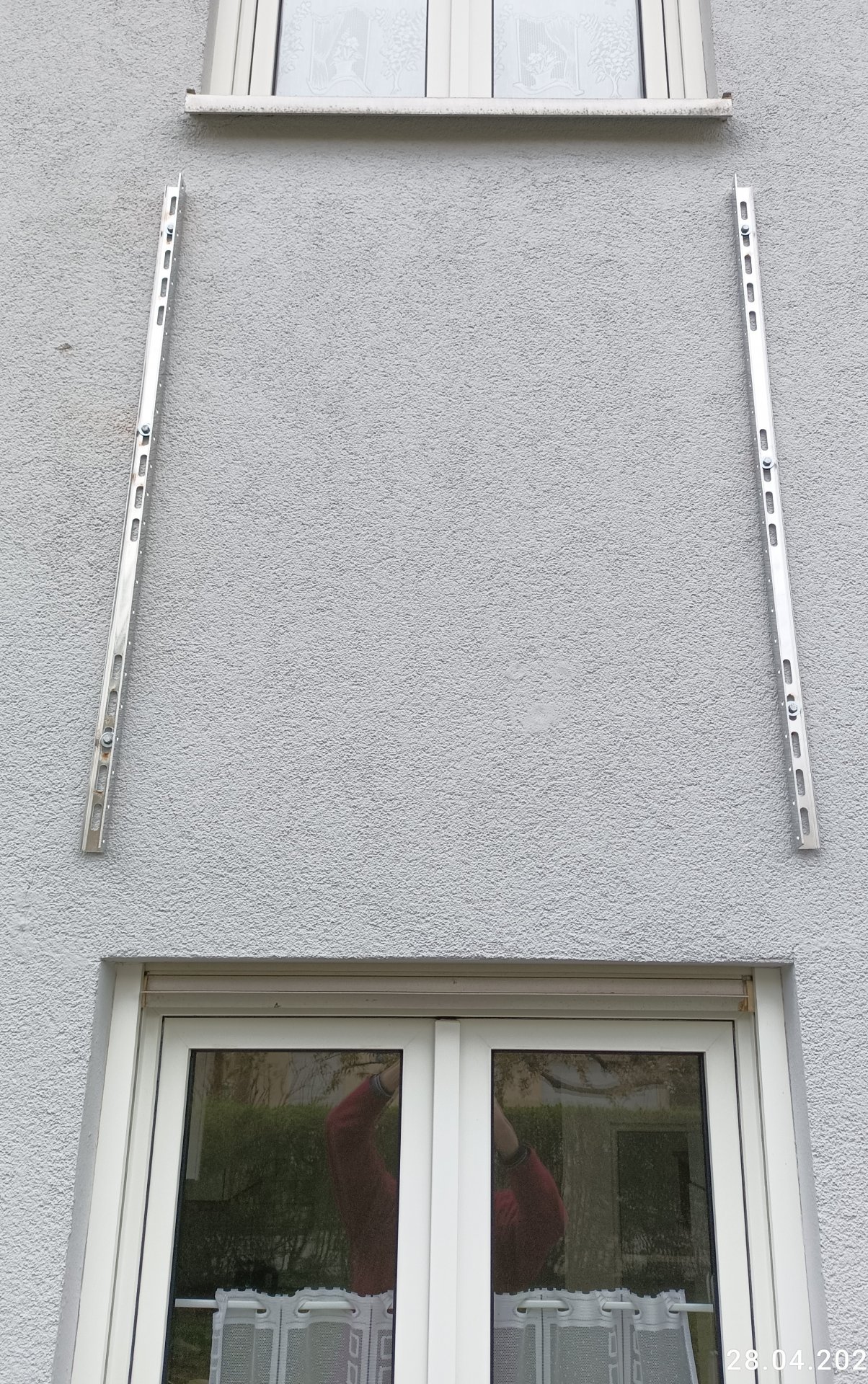

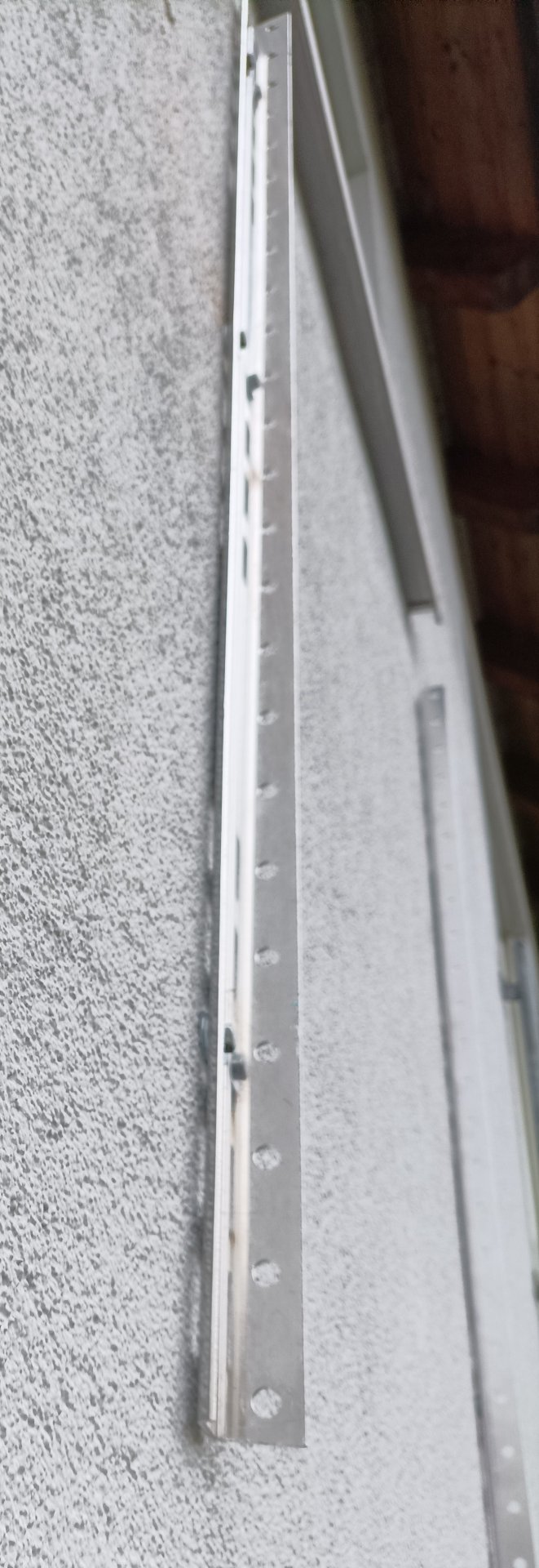

    Ich habe jetzt die Halterungen für ein Solarmodul an der Hauswand (1993); Wand 38 stark, befestigt. Siehe drei Fotos.
    Solarmodul: inkl. zweier Dreieckhalterungen 25 kg, ungefähr: 170 cm x 114 cm
    Verwendet:

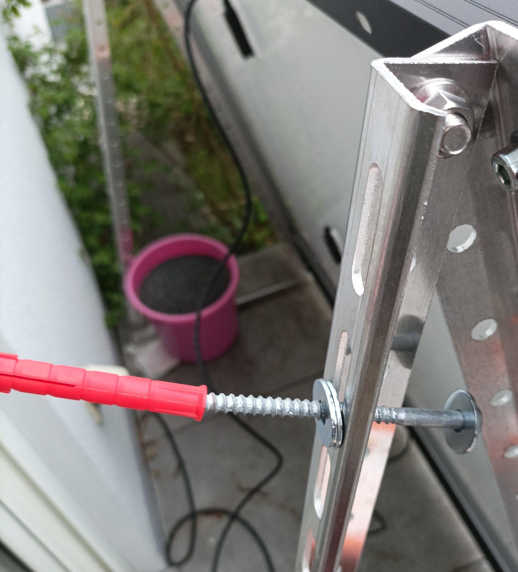

    3 Spezialdübel für Hochlochziegel je Halterung: TOX Bizeps 10 x 90 mm mit einer Tragkraft von je 50 kg
    Schrauben aus feuerverzinktem Stahl 7 x 110 mm, 2 große Beilagscheiben zwischen Halterung und Wand, eine Beilagscheibe vor dem Sechskant-Schraubenkopf. Beilagscheiben aus feuerverzinktem Stahl.
    Die Schienen sind leicht verbogen. Die beiden Module stehen schon mehrere Wochen mit den Alu-Halterungen auf der Terrasse. Dazu kommt der Parallaxenfehler durch das Fotografieren. Für die Befestigung der Solarmodule sollte dies unkritisch sein, da sie nur oben direkt befestigt werden. Unten sind die Querstreben der Dreieckshalterung.
    Sind die Halterungen ausreichend befestigt? Bei der Anzahl der Dübel ist man sehr flexibel, da die Halterungen insgesamt 14 Langlöcher haben und man mit dem 10er-Bohrer gut bei schon angebrachter Schiene durch die Langlöcher bohren kann.

    Es sieht mal vergleichsweise ordentlich aus. Ich sag mal so, wenn das Ding durch die Gegend fliegt, dann fällt das zwischen den ganzen anderen fliegenden "Balkonkraftwerken", die mit Kabelbindern und vollkommen untauglichen Dübeln, etc. befestigt waren überhaupt nicht mehr auf.
    Ausreichend befestigt ist sowas übrigens immer nur in Bezug auf das betrachtete Wetterereignis. Dem 100-jährigen Sturm ist sowas oft nicht gewachsen, dem 50-jährigen oft schon, alles darunter sollte es regelmäßig aushalten, weil sonst lebts halt wohl nicht lange.
    Ich hätte da so wie es ist wenig dran auszusetzen, aber wenn du es ganz genau wissen willst, dann brauchst einen Tragwerksplaner, der das anhand der der Windlastzone, etc. mal durchrechnet. Das ist dann das Spezialgebiet der "Fassadenstatik". Man kann ja aus allem ne Wissenschaft machen.

    Das Haus liegt in der Windzone 1 (22,5 m/s). Es ist die Zone mit der geringsten Windlast in Deutschland.

    Das sagst mal dem nächsten Herbststurm, nur damit der das auch weiß!
    Spaß beiseite, das sieht gut aus, die langen Dübel reißen nicht so leicht aus, die Dübel passen zum Mauerwerk, usw... Du kannst jetzt ein kostenpflichtiges Gutachten bei einem Profi anfordern oder es gut sein lassen. Dass dir das hier irgendwer im Forum vollumfassend "abnimmt" kannst jedenfalls vergessen.
    Auf der anderen Seite ist die traurige Wahrheit, die allermeisten dieser Halterungen die den Leuten gerade verkauft werden sind aus irgendeinem Detail heraus eigentlich nicht ohne weiteres zulässig, was die jungen hippen Zeitgenossen in den Onlineshops halt nicht verstehen. Wäre es anders, dann hättest eine offizielle bauaufsichtliche Zulassung für das Ding und müsstest nicht viel fragen, weil da alles was du wissen willst im Zulassungsbescheid stehen würde...

    Wenn du noch ran kommst:
    Verziere deine Metrischen Schrauben mit etwas Gewindesicherung (Locktite) oder verwende selbstsichernde Muttern nach DIN 985.
    Temperaturunterschiede und Vibrationen rütteln diese ganz gerne lose.
    Aber eine weitere Verbesserung sehe ich hier nicht.
