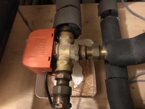

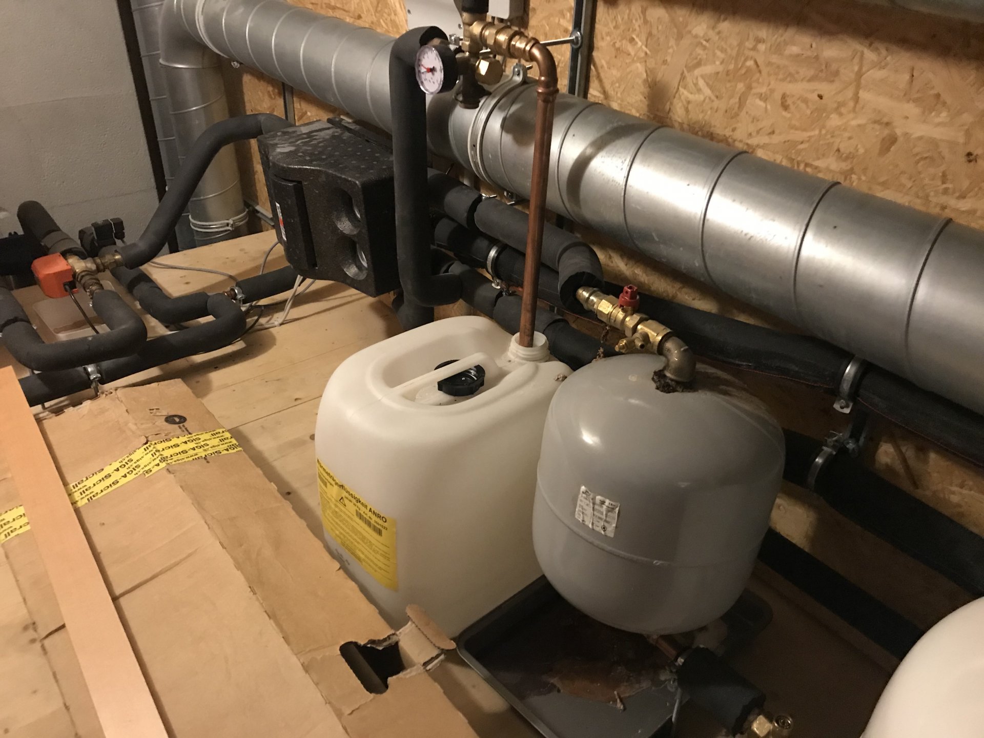

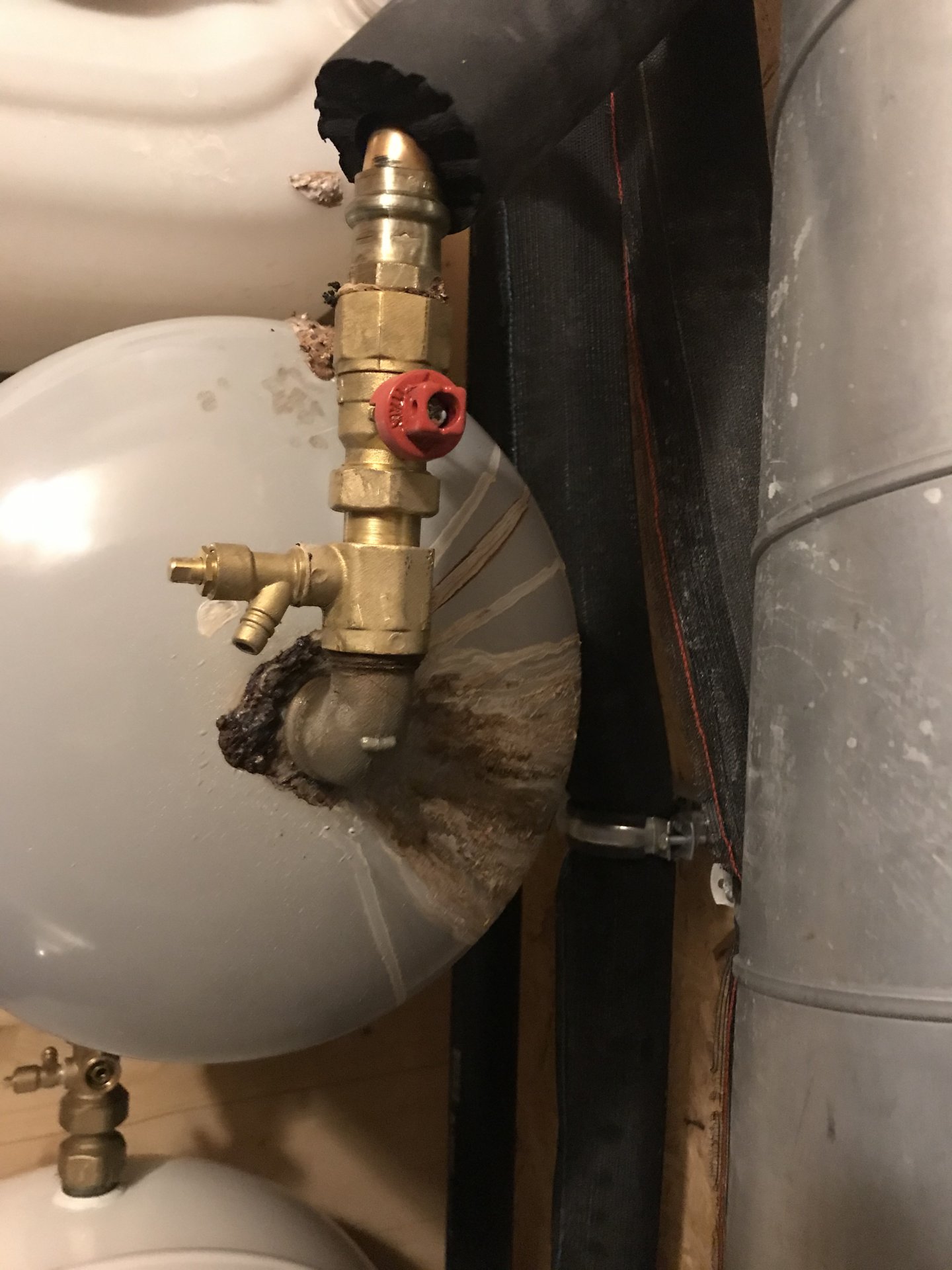

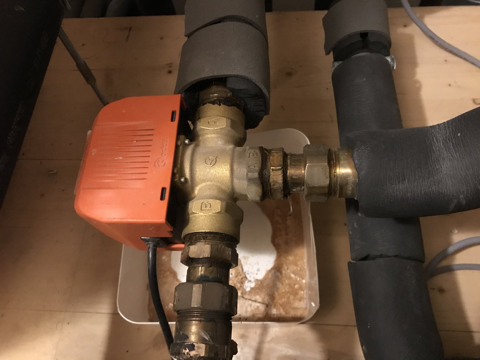

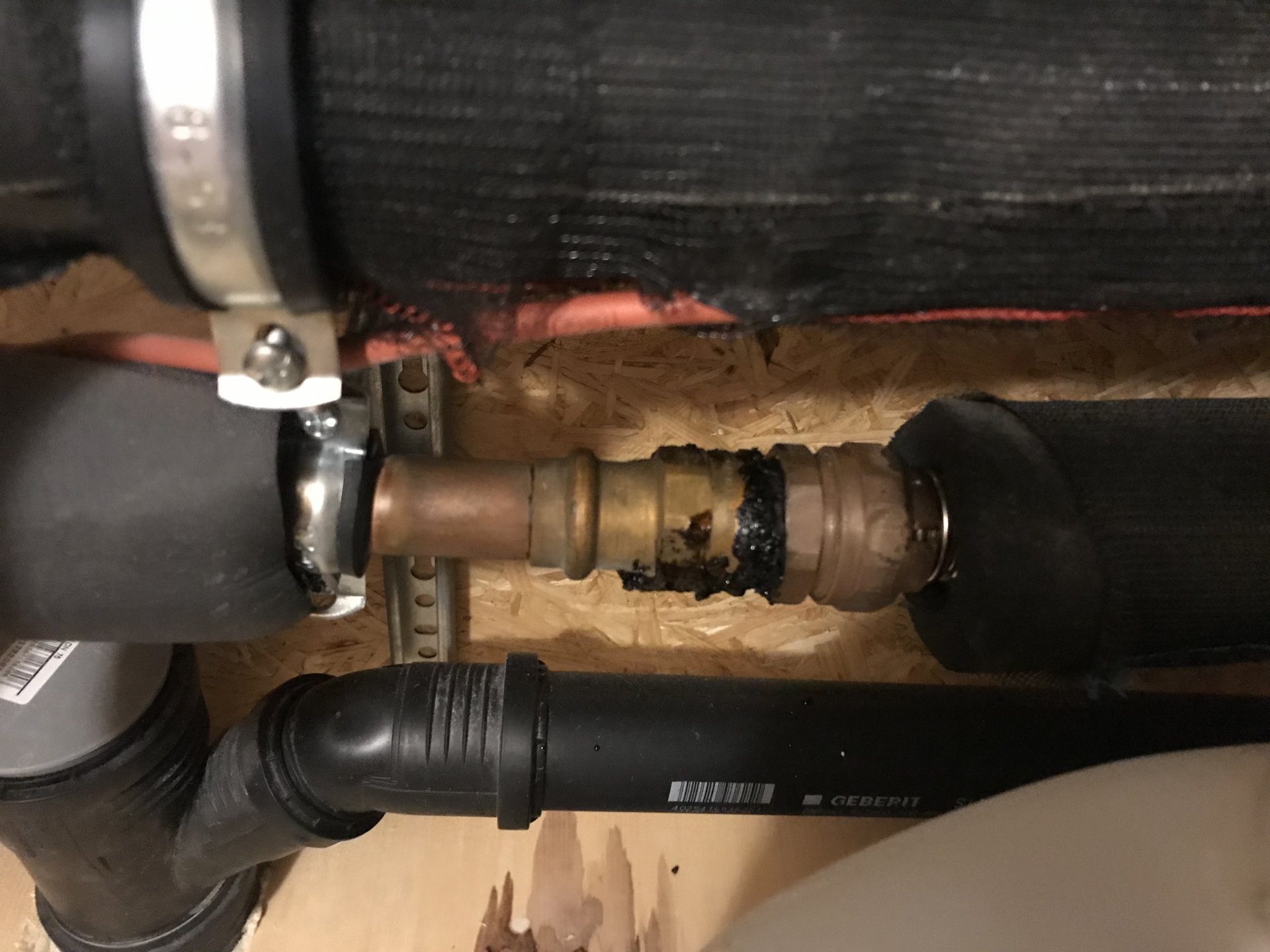

    nachdem wir nun schon seit einiger Zeit das Problem einer undichten Solaranlage haben und ich mit unserem Installateur an dieser Stelle nicht weiterkomme, möchte ich mein Problem mal an dieser Stelle hier schildern.
    Wir haben eine Solaranlage (6 Paneele mit einem 1000l-Speicher) mit Zentrale direkt unter dem Dach. Nun ist mir vor einiger Zeit aufgefallen, dass einige Verschraubungen undicht sind. Insbesondere die Verschraubung zum grauen Vorschaltgefäß, welches das Ausdehnungsgefäß vor dem heißen Medium schützt (siehe Bilder).
    Wahrscheinlich wurde hier das falsche Dichtmaterial verwendet (evtl. nur die Standard-Abdichtung mit Hanf o.ä.) und man müsste ein anderes Dichtungskonzept verwenden, welches die hohen Temperaturen (weit über 100°C bei Stagnation im Sommer) abkann. Die Leitungslänge zwischen Kollektoren und Vorschaltgefäß beträgt max. 10m (wenn überhaupt).
    Unser Installateur sagt, die Anlage ist für den Sommer zu groß und von daher müssen wir damit leben. Das kann ich so nicht nachvollziehen, da Stagnation kein aussergewöhnlicher Betriebszustand einer Solaranlage sein sollte.

    Die Temperaturbeständigkeit von gehanften Verbindungen wird mit 140-160 °C angegeben. Demnach sollte das kein Problem darstellen. Entweder nochmal neu machen oder jemand anderes machen lassen der Ahnung hat.

    Was bedeutet denn überhaupt weit über 100°C? Flachkollektoren können ja auch bis 200°C erreichen.

    Ich hab es noch nicht gemessen. Den einzigen Anhaltspunkt, den ich habe, ist die Kollektor-Temperatur, die mir von meiner Anlage zum Zeitpunkt der Stagnation angezeigt wird. Und das sind meistens so um die 150 °C herum. Kann aber durchaus sein, dass die Temperatur des Mediums noch höher liegt. Das werde ich aber dieses Jahr nicht mehr messen können. ist aber ein sehr guter Hinweis!

    Ansonsten kämen Metalisch dichtende Verbindungen in Frage. Die können weitaus höher Temperaturen ab.

    Wiki hilft nicht immer Sven ;) das Standard 'Hanf' hält diese Temperatur nicht ab, unbestritten gibt es HTB Hanf, der normale SAN hat dies aber definitiv nicht.

    Das denke ich auch! Ich werde mir aber mal nen anderen Installateur hierfür suchen.
