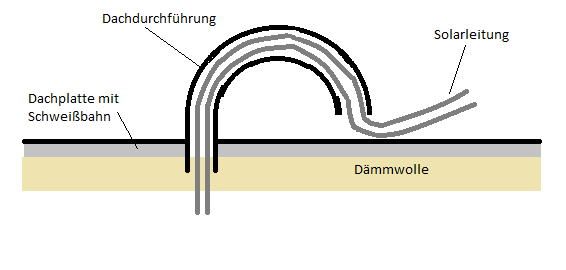

    wir haben eine alte DDR Halle mit sehr flach geneigtem Pultdach in Stahlbeton-Skelettbauweise. Dort hinein haben wir teilweise (ca. 1/3 der Hallengrundfläche) einen Einbau gemacht. Auf das Dach der Halle wurde eine Solarthermieanlage gestellt und die Leitungen für selbige wurden durch das Hallendach geführt. Hierzu wurde eine Durchführung (sieht aus wie die Klöber Flavent Flachdachdurchführung) benutzt die aussen dann nach unten geht damit es nicht reinregnet. Beide Solarleitungen gehen durch eine Durchführung. Nun wurde aber innen die Decke abgehängt und über der Abhängung soll gedämmt werden. Meine Frage ist jetzt wie man diese Durchführung so abdichtet das auch bei nem Schneesturm oder sonstwas keine Feuchtigkeit eindringen kann (oder auch Insekten o.ä.), da ja direkt darunter dann die Dämmwolle liegt und die ja nicht feucht/nass werden soll. Bzw. auch wie das mit Wasserdampf von aussen aussieht. Gibt's da ne Standardlösung oder lässt man das einfach so? Die Durchführung endet jetzt also direkt über der Dämmung, die Solarleitungen gehen durch die Dämmung durch, durch die Dampfbremse (geplant ist ne proClima Intello) und dann weiter nach unten ins Gebäude.
    Im Anhang noch eine mäßig hingekrakelte Darstellung der Situation:
