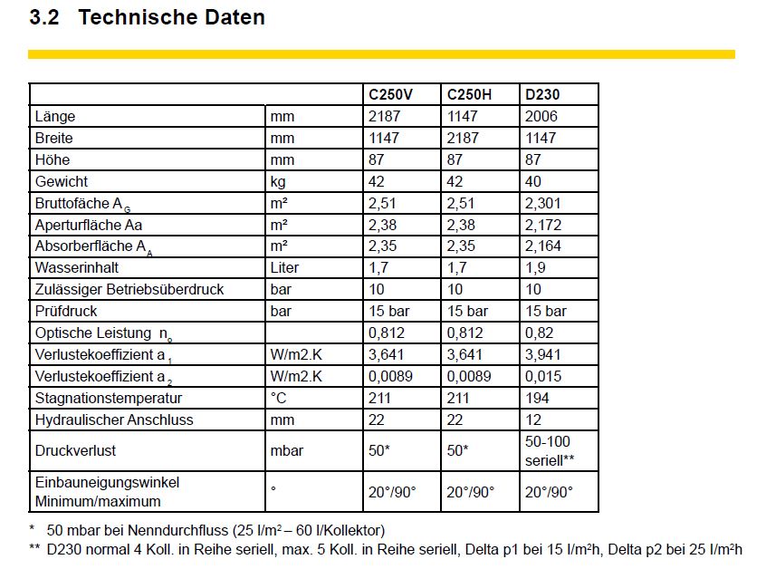

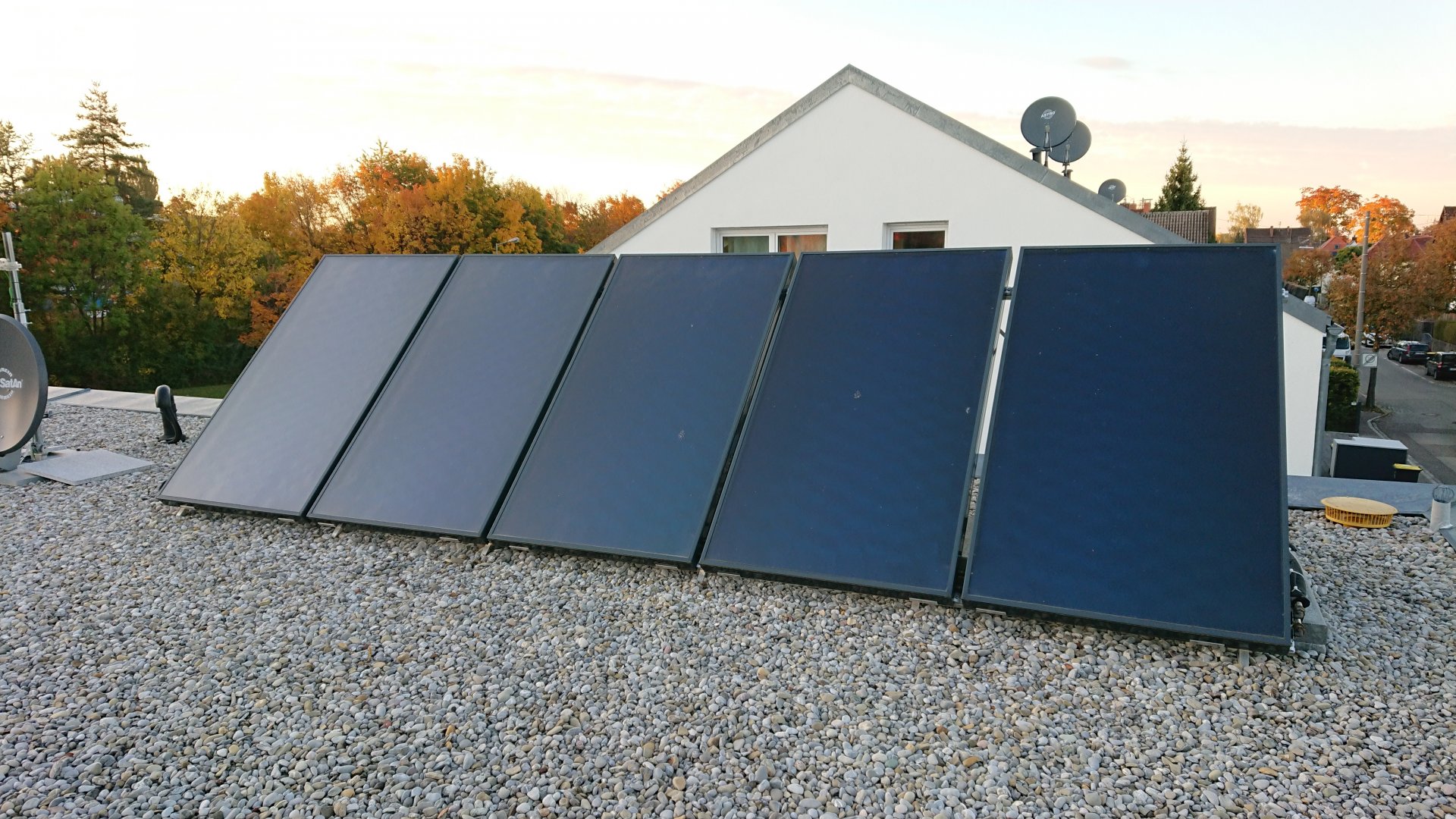

    Auf dem Dach sind 5 Stück Remeha Sol Flachkollektor C 250 V mit einer Gesamtbruttofläche von 12,55 qm.

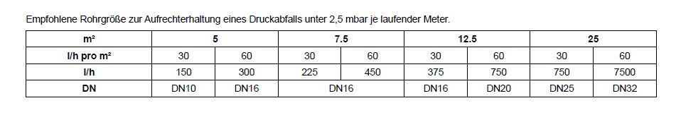

    In der Betriebsanleitung sind folgende Tabellen abgebildet:
    Ich kenn mich da nicht so wirklich aus, aber wenn man vom genannten Nenndurchfluss von 25 l/qm*h ausgeht, müssten das schon 5,2 l/min sein.
    2 Liter/Minute erscheinen mir etwas wenig, zudem macht die Pumpe beim Ausgehen sehr unangenehme Geräusche, die definitiv nicht so gehören :-/

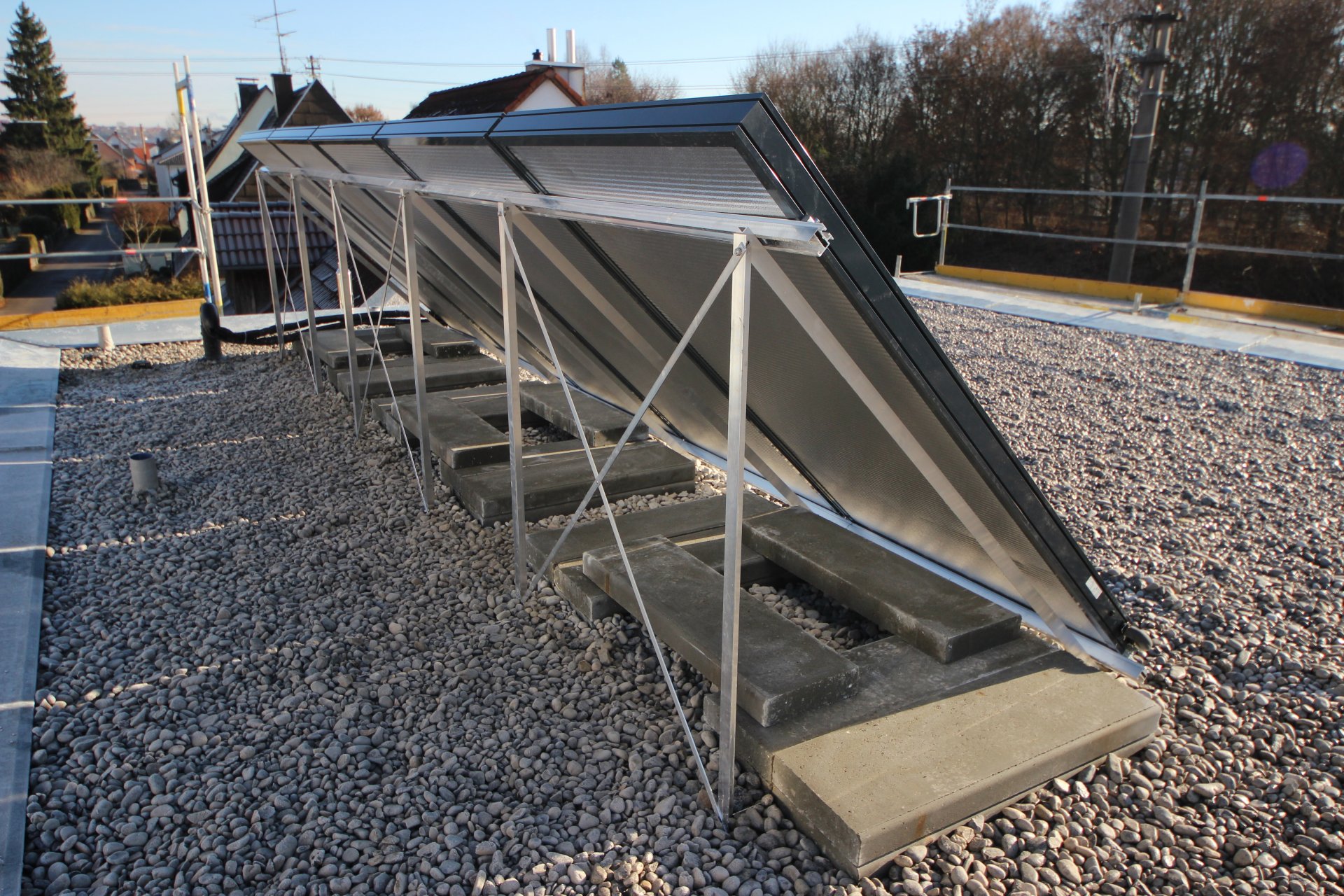

    Befindet sich an oberster Stelle an den Kollektoren ein automatischer Entlüfter mit Absperrung?

    Sieht nicht danach aus, als ob da eine Entlüftung wäre, oder?
  14. #14 petra345, 03.02.2021
    5.252
    1.028
    Ein Bild vom oberen Teil der Rückseite könnte eine Entlüftung zeigen.
    Es ist eigentlich nicht vorstellbar, daß da nichts vorgesehen ist.
  15. abakus
    abakus
    02.09.2020
    19
    Sieht nicht so aus.
