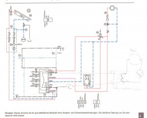

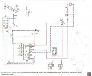

    ich habe im Haus eine Vissmann Gasheizung mit 10qm Solaranlage und einem 850L Pufferspeicher. Das ist eine Solaranlage mit Heizungssunsterützung, die Solaranlage pumpt also die Wärme in den Speicher, über den Speicher wird WW und die Fußbodenheizung versorgt.

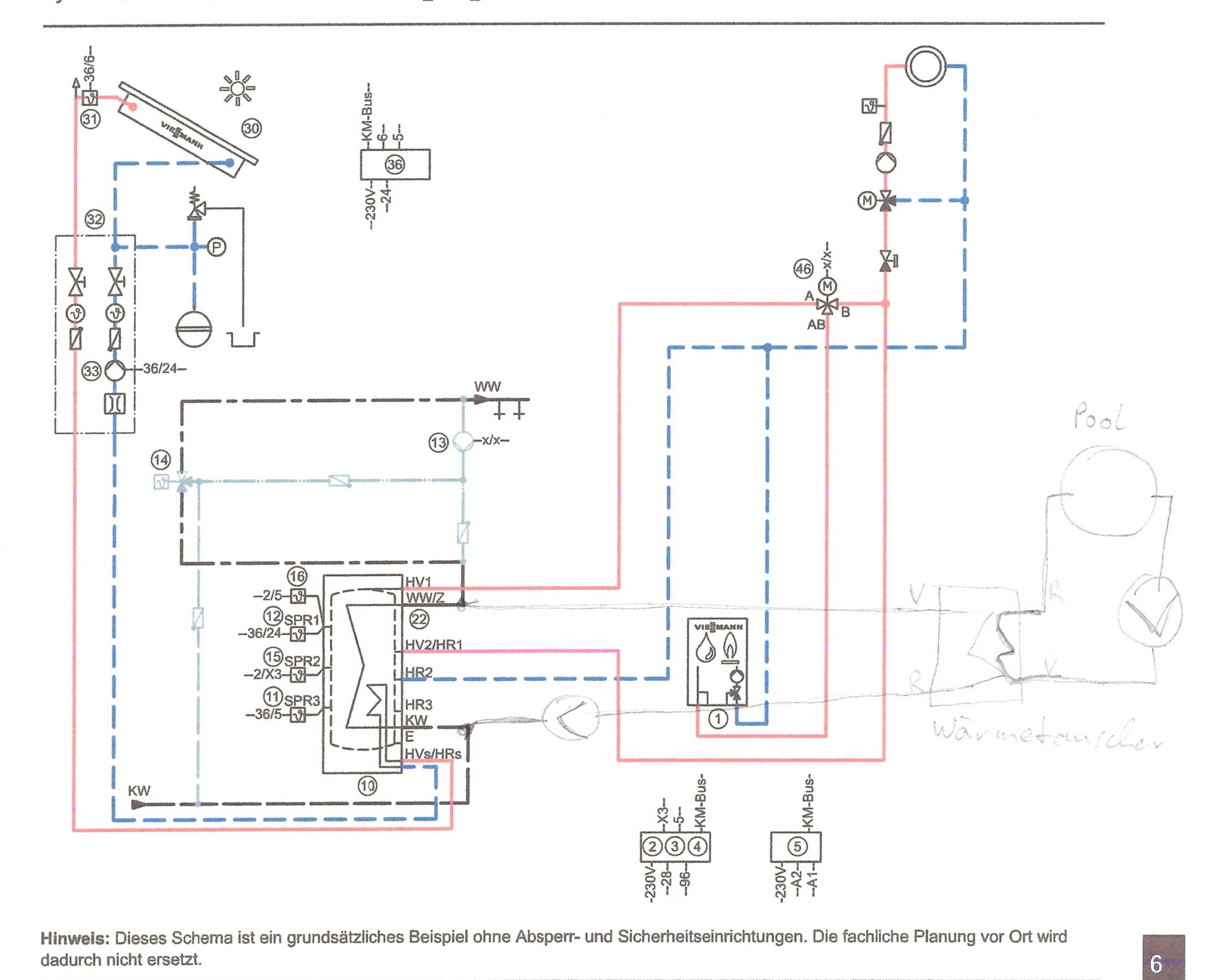

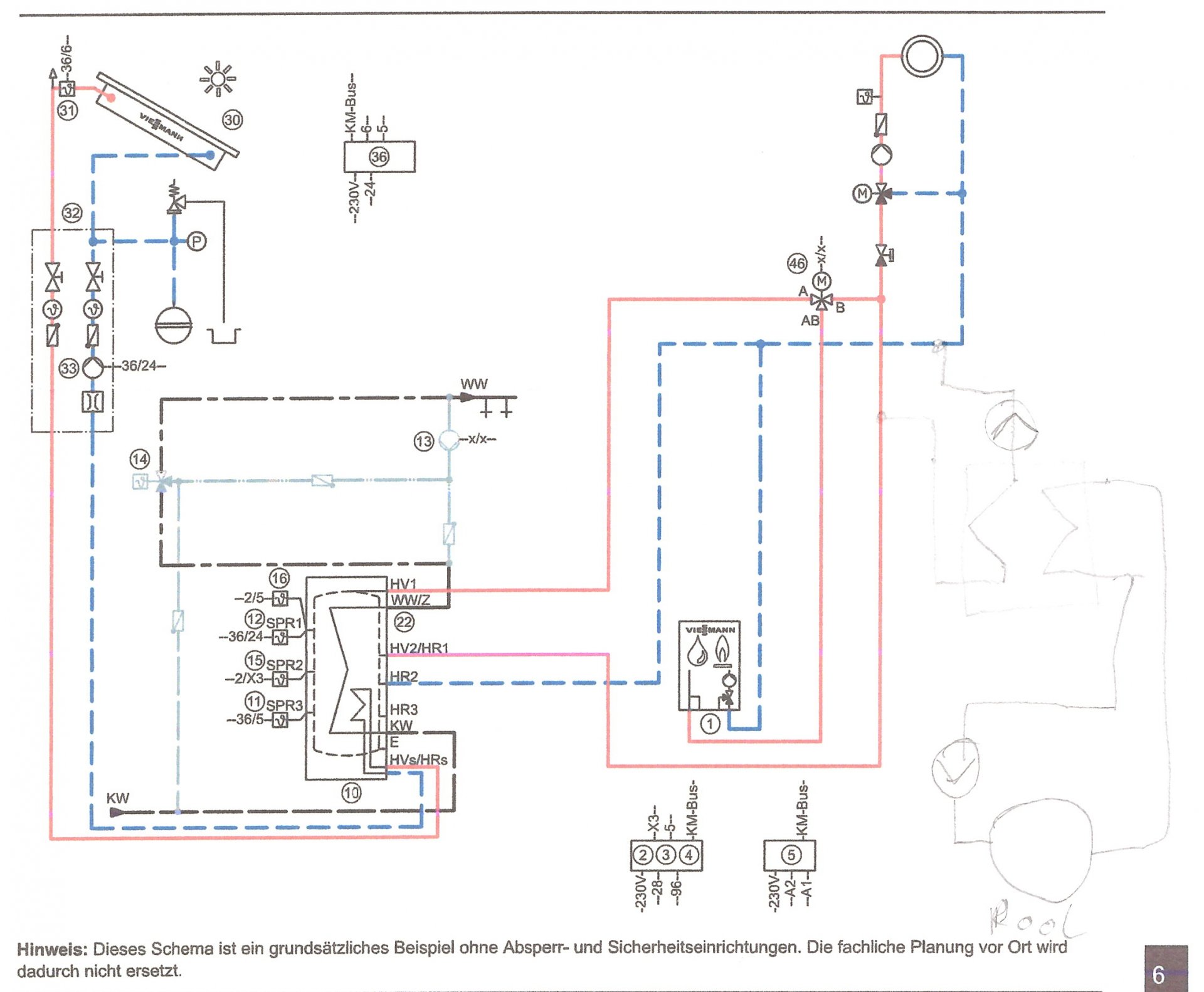

    Jetzt will ich die Anlage mit einfachen Mittelt erweitern und im Sommer die Wärme für die Beheizung eines kleinen Pools von ca. 5-6m³ nutzen. Ich habe dazu zwei Ideen wie man es anschließen könnte:
    1. an den Warmwasserstrang als eine Art Zirkulation, Vorlauf an WW, Rücklauf an Kaltwasser Speicher Eingang
    Erhofte Vorteile
    + ggf. höhere Temperaturen verfügbar, da auch die obere Schicht des Speichers genutzt wird
    - bin mir nicht sicher ob es hydraulisch so funktioniert
    2. an den Heizungsstrang parallel zur Fusbodenheizung
    +/- Müsste Stand der Technik sein
    Jetzt die Frage, spricht aus eurer Sicht für oder gegen eine der beiden Varianten?
    PS: der Plattenwärmetauscher wäre in der Garage angeordnet, eine zweite Idee ist, den gleichen Heizungskreis an einen Wasser/Luft Wärmetauscher anzuschließen um dann im Winter temporär die Garage Warmluft zu versorgen. Jedoch habe ich bei Variante 2 Bedenken, dass die Vorlauftemperaturen der FBH dafür ausreichen würden.
    Bin bereits auf eure Meinung gespannt und danke schon mal für die Tipps.

    Der Anschluss über das Warmwasser, so wie Du es gezeichnet hast geht nicht, denn die Zirkulationsleitung ist ja auch der Rücklauf der Warmwasserleitung.
    Der Anschluss an den Heizkreis ist da schon besser.
