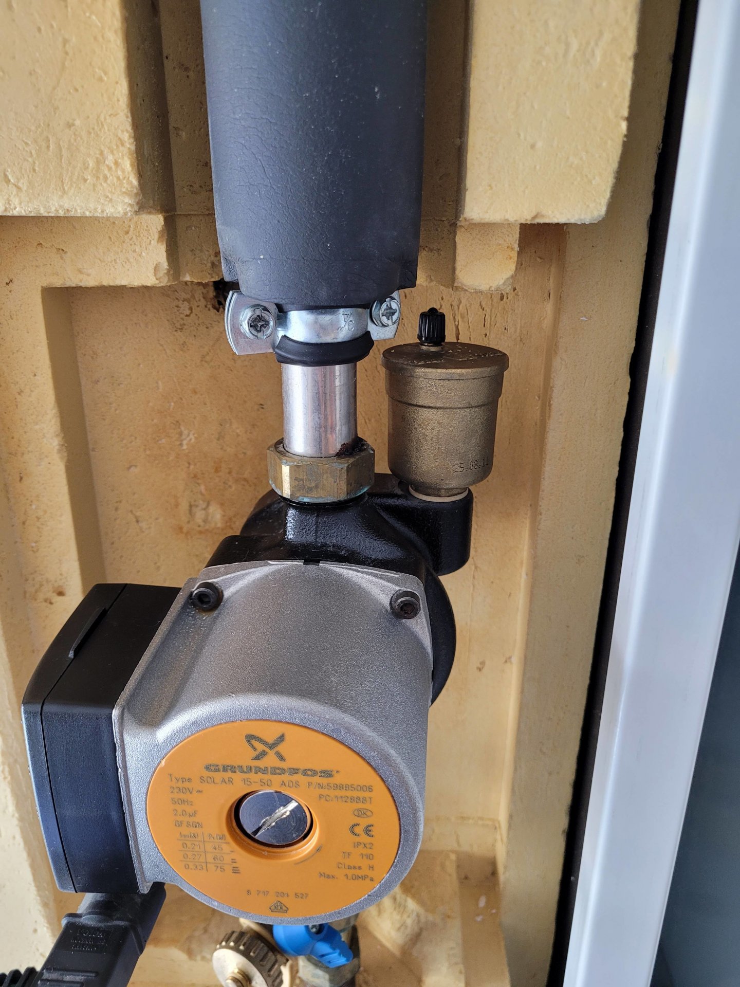

  15. #15 abraxas, 22.08.2022

  18. #18 abraxas, 22.08.2022
    abraxas
    abraxas
    08.06.2012
    39
    Informatiker
    Dortmund
    Hier ist einmal ein Foto vom Entlüfter am Rücklauf.
  19. #19 Fred Astair, 22.08.2022
    12.794
    6.655
    Ja, so sieht ein automatischer Entlüfter aus. Wichtig ist, dass die Ventilkappe nach dem Entlüften wieder zugeschraubt wird, weil die Dinger irgendwann anfangen zu sabbern.
    Man kann aber auch einen kleinen Vierkantentlüfter, oder einen Hahn zum Entlüften anbauen. Der sollte aber an der höchsten Stelle und nicht unten an der Pumpe sitzen. Das versteht die Luft nicht

    OK, ich steig heute abend nochmal aufs Dach und guck mir die Anschlüsse an. Bin mir aber recht sicher, dass da nichts ist. Der Entlüfter auf meinem Foto wird ungefähr Oberkante Solarkollektor sitzen, da meine Anlage auf dem Dachboden steht.
