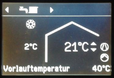

    Das unten angegebene Display zeigt den Frostschutzmodus an ... sollte tatsdächlich der Frostschutz aktiv sein ... fährt der natürlich den Kompressor nicht an, da kein Medium in der gesamten Anlage dazu neigt, fest zu werden. Und natürlich laufen die Pumpen, damit auch keine Heizflächen irgendwo einfrieren.
    ist irgendwie beim Spielen an der Anlage der Urlaubsmodus reingerutscht? lässt sich der Frostschutz deaktivieren?

    Jetzt gerade vor ein paar Minuten hat die Anlage erst die Primärpumpe und kurz danach den Verdichter hinzu geschaltet.
    Ich versteh nix mehr.
    An der Anlage wurde nix verstellt, weder im Service-Modus noch im Anwender-Modus, also vor dem Besuch des Heizis heute...
    Jetzt läuft die im Notprogramm - wobei eben doch was zu funktionieren scheint.
    Stellt sich immer noch die blöde Frage, WARUM?

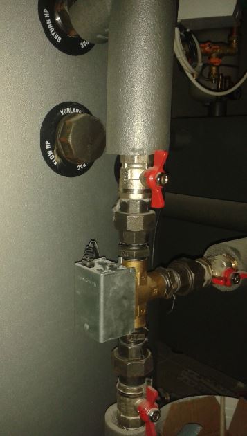

    Ja, wurde heute gecheckt. Das Teil ist irgendwas von Honeywell und eine eckige Blechkiste. Der Puffer hat 2 Rückläufe zur WP, die werden über ein T-Stück verbunden und gehen zur WP. An diesem T-Stück ist die Blechkiste.

    OT: Deine Dämmung ist fehlerhaft.
    Die Blechkiste sollte aber kein Sensor, sondern ein Actor sein.

  17. #37 gunther1948, 31.01.2014
    gunther1948
    gunther1948
    05.11.2006
    6.917
    architekt/statiker
    67685 weilerbach
    hallo
    bild sieht mir mehr aus wie ein stellmotor auf einem 3-wege - ventil. normalerweise ist der fühler direkt im speicher.

  18. R.B.
    R.B.
    19.08.2005
    48.826
    13
    Dipl.Ing. NT
    BW
    Das ist ein einfaches 3-Wege Ventil. Dazu auch noch eine Variante die mit hohem Druckverlust einhergeht, dafür aber günstig ist.
