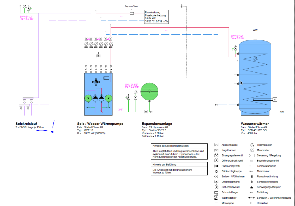

Diskutiere Sole WP bis zu 35 Starts pro Stunde im Heizung 2 Forum im Bereich Haustechnik; Gleich über der WP ist ein Überströmventil eingezeichnet, ist das schon geschlossen? Das Überströmventil ist derzeit auf 250 mbar eingestellt....

    Das Überströmventil ist derzeit auf 250 mbar eingestellt. "zu" geht nicht, die Skala endet bei 500 mbar. Das Rohr ist aber (derzeit) zur Rücklaufseite hin kühler als zur Vorlaufseite.
    ja.
    Welche EInstellung meinst Du genau?
    Soweit ich das beobachten konnte, gelten die 20 Minuten für nach dem Abschalten. Also z.B. 5 Min laufen, 20 Minuten aus, erst dann wieder frühestens ein neuer Start. So betrachtet ist die angezeigte Anzahl Starts im November noch unwahrscheinlicher. Ich weiss jetzt aber nicht, ob die Beheizung für Warmwasser sich über diesen Zyklus hinwegsetzt oder ob die EInstellung für den Verdichter global gilt (müsste meiner Ansicht nach eigentlich).

    Mach das Überströmventil soweit zu wie es geht!!!
  4. #24 Fabian Weber, 03.12.2019
    16.521
    6.593
    Du brauchst Konstantdruck und erstmal höchste Stufe.

    kühler? Das sollte eigentlich deutlich kälter sein als beim VL, da es ja nie öffnen müsste. Du hast ja alle ERR offen und der Druck kann ins Haus.

    So werde ich erstmal tun. Vom Überströmventil lasse ich (noch) die Finger, werde den Heizi aber auch diesbezüglich fragen. Ausserdem werde ich die nächsten Tage beobachten, inwieweit die Änderung an der Steigung Auswirkung hat. Frau wird sich schon melden - bester Kältesensor von Welt ;)

    Darf man. Die Bohrungen lagen netto bei CHF 18'900.- zzgl. Geologiegutachten, Bewilligung, Installation, Versicherung und Entsorgung CHF 7'025.-. Dann noch Anschlussleitungen zur WP sowie 2 Kernbohrungen nochmal CHF 7'360.-. Total CHF 33'285.- minus 11% Rabatt plus 8% für Vater Staat = rund CHF 32'000.-
    Die innenliegenden Anlagen kosteten inklusive Montage CHF 27'700.- und der Planer erhielt auch noch CHF 4'320.-. Abzüglich dem Fördergeld von CHF 6'000.- kostete die gesamte Anlage rund CHF 77'000.-.
    Den Kommentaren nach zu urteilen hätten wir es vielleicht um CHF 15'000.- billiger erhalten. Das nennt man dann wohl Lehrgeld. Hilft nichts, der Gerät ist eingebaut, bezahlt und tut was er soll.
    Die Zahlen stammen vom Heizungsplaner:
    Beheizte Fläche ca.137m2
    Isolierte Fläche ca.166m2
    Betriebstemperatur 35/28°C
    Rohrlänge 900m 5-Schicht, verteilt auf 2 Kreise im UG (handgeregelt), 7 Kreise im EG mit 3 Raumthermostaten, 5 Kreise im OG mit 3 Raumthermostaten
