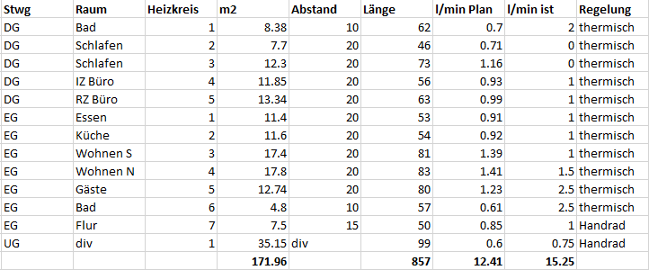

    Hallo allerseits, ich war die Tage ziemlich beschäftigt, konnte in der Zwischenzeit aber von unserem damaligen Heizungsplaner sowie von einem Stiebel-Techniker ein paar Fragen beantworten lassen.
    Erstmal ein paar Angaben vom Planer:
    Warum 10 kW Heizleistung?
    6.45 kW Wärmebedarf mal f=1.33 für Sperrzeiten 6 h/d. Ergibt 8.6 kW und wegen der überschlägigen Dimensionierung eine 10 kW Pumpe.
    Warum 2 x 150m Erdsonde?
    Nach SIA Norm 384/6 sowie den kantonalen Richtlinien dürfen wir maximal 30 W pro Meter ziehen (hätten wir künstliche Regeneration verbaut, wären es 50 W). Die Kälteleistung einer WPF10 liegt bei 8260 W, geteilt durch 30 ergibt 275m. Es wurde 2 Bohrlöchern wegen der grösseren Nutzfläche der Vorzug gegeben.
    Zunächst sind wir uns sicher, dass der Zähler korrekt arbeitet. Ausserdem sind sich alle einig, dass die Anzahl Starts zu hoch ist und die Wärme nicht schnell genug verteilt wird.
    Gemäss Stiebel-Mensch sollte in unserem Fall nicht an der Steigung sondern an der fiktiven Temperatur optimiert werden. Habe ich vor ein paar Tagen von 22.0 auf 21.5° reduziert. Die Stillstandzeit der Pumpe habe ich von 20 auf 30 Minuten erhöht. Der Stiebelmensch sprach noch von einer Einstellung für die Nachlaufzeit der Pumpe, die ich erhöhen sollte. Diese Einstellung habe ich aber nicht gefunden. Ausserdem habe ich den Widerstand vom Überströmventil auf 350 mBar und die WW-Hysterese von 5K auf 10K erhöht. Jetzt ist erst mal Warten und Beobachten angesagt, denn auch bei uns ist es draussen deutlich milder geworden, da sind die aktuell deutlich tieferen Startwerte nicht grade aussagekräftig.
    Der Stiebelmensch meinte ausserdem, ob in unserer Verteilung vielleicht irgendwas auf der Bremse stehe. Soweit ich verstanden habe, schaltet die Pumpe beim Erreichen der max. Rücklauftemperatur (derzeit 40°C) aus, was stets nach wenigen Minuten erreicht ist. Alle Kreise sind offen (ausser Schlafzimmer). In der Zwischenzeit habe ich auch die FBH Pläne gefunden, siehe ein paar Daten im Anhang. Daneben stehen die aktuell eingestellten Durchlaufmengen jedes Kreises.
    Ja! Nein! Was ich nicht verstehe: die Heizung zeigt 25 l/Min Volumenstrom an. Wie geht das an, wenn gemäss Einzelkreisablesung zusammen etwas mehr als 15 l/Min. zusammenkommen? Dann: wie schaffe ich es, dass unterwegs mehr Wärme hängenbleibt und der Rücklauf möglichst kühl an der Heizung ankommt? Fiktive Temperatur und/oder Steigung runter, Durchfluss hoch?
    Edit: das hier steht noch auf dem FBH-Plan:
    Druckverlust DG: 2944 PA | EG: 5983 PA | UG: 3582 PA
    Spreizung: 35/28

    Deine Liste offenbart leider ganz schön große Verlegeabstände, die zu hohen Vorlauftemperaturen führen. Ich würde max. 15cm legen und standardmäßig 10cm.
    Gleichzeitig sieht man auch, dass das nicht besonders gut abgeglichen ist.
    Ich würde den Abgleich nochmal von vorne machen.
    @SirWayne erklärt Dir, wie es geht.
    Diese komischen Schweizer Vorgaben klingen für mich eher nach Ausreden der beteiligten Planer, sorry.

    Die Praxis sieht bzgl. Heizlast doch aber anders aus. Selbst die gut 6 kW werden doch nur im tiefsten Winter (Auslegungstemp. -15 Grad?) erreicht. I.d.R. wird diese bei 2-3 kW rumdümpeln. Sperrzeiten hin oder her. Eine 6 kW WP hätte gereicht.
    Und dann die Volumenströme. Wozu die Berechnung, wenn danach was völlig anderes eingestellt wird? Der Klassiker das Bad!
    Gib der FBH als Sofortmaßnahme endlich mehr Durchfluss.
    Kein Raum weniger als 1 l/min und vor allem keinen auf NULL. Schlafen holen sich die Wärme dann von Zimmern nebenan.
    Bad 2,5
    Schlafen je 1
    Büro je 1,5
    Essen/Küche je 1,3
    Wohnen je 1,8
    Gäste 1,8
    Bad 2,5
    Flur 1,2
    div 1,5
    Raumsoll auf 22 Grad und Steigung auf 0,2.

    Und messe nach 1-2 Tagen mal die Spreizungen der einzelnen Heizkreise (wenn die WP heizt) und die Raumtemperaturen. Trag bitte alles in die vorhandene Tabelle ein.

    Kurz nach dem Einstellen der Durchflussmengen lief die Heizung an und sämtliche Topmeter zeigten fast unmittelbar danach 0 l/Min. an, obwohl alle Ventile offen sind... WTF!? Das Panel zeigt WW-Betrieb an. Verstehe, die Umwälzung läuft jetzt über den Brauchwasserspeicher und macht Wasser für mein nächstes Vollbad.
    Aber: Die Rücklaufseite des ÜSV wird dabei ebenfalls warm, der Heizungsvorlauf bis zu den beiden Heizkreisverteilern sogar deutlich heiss, und die sind gute 5 - 10 Meter von der Heizung entfernt. Wenn also die Umwälzung nicht über den Heizkreis läuft (warum sonst gehen die Topmeter auf 0?), warum kommt die Wärme trotzdem bis zur Verteilung?
