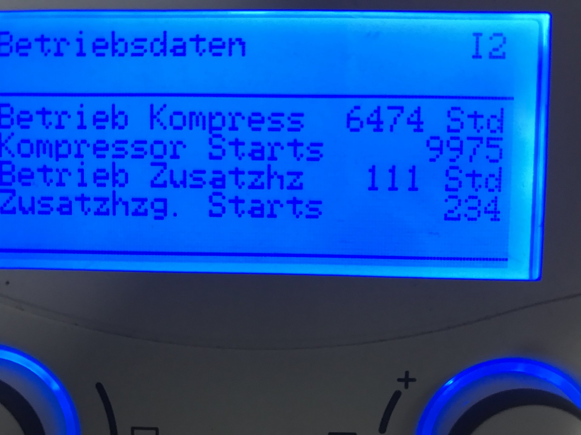

    Zusatzheizung lief nur während Estrichtrocknung. 10FA11A9-44FE-46E6-91A4-4E93578E7CD0.jpeg

    Welche Rahmenbedingungen?
    Sicher das da nicht mal die Betriebsstunden zurückgesetzt wurden ?
    In Leipzig kann es schon mal sehr kalt werden!
    :smoke
    Die WP von Patrick 74 leidet unter einer Betriebsstörung …
    Der hat die Daten natürlich auch ausgelesen .
    Man sollte mal darüber nachdenken , daß man bestimmte Parameter im Menü nur im Experten-Modus ändern kann.

    6 KW Heizung von Vaillant
    Sole-Wärmepumpe (3x50m)
    Heizlastberechnug 5,6 kW
    Hydraulische Abgleich
    Keine ERR
    2 Vollgeschosse
    Deckenhöhe EG/OG 2,70/2,65
    KFW 56
    Wandaufbau KS 24+EPS20
    KWL
    Wohnflächen 165 qm
    Wasserverbrauch 150 k/m pro Jahr( ich weiß ist viel)
    Zurücksetzen ist ausgeschlossen , nur ich darf an die Heizung ran.

    Nach 5 Jahren
    Starts: 10 000
    Betriebsstunden : 16 000

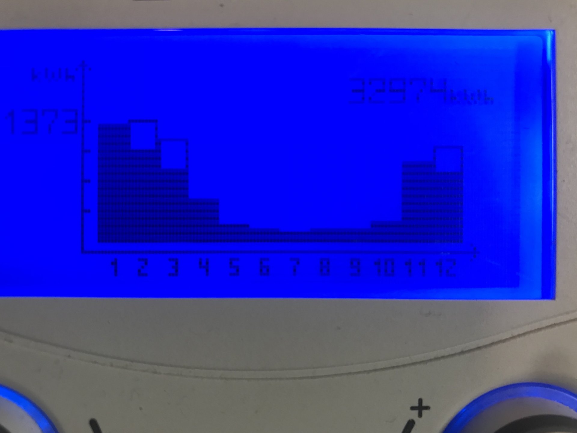

    Umweltwärme? Hast Du keinen externen Stromzähler installiert?
    Sagt so nicht viel aus...

    Nein habe ich nicht, in meinem Fall hat es sich nicht gelohnt. Größere Zählerschrank, Gebühren,Sperrzeiten etc. Für gesamten Haus haben wir rund 160€/Monat an Stromkosten inkl Heizung und WW

    Wofür Gebühren für einen Zwischenzähler - größeren Schrank brauchste auch nicht ;)?
    So kann man leider nix sagen, ob das Teil nun gut oder schlecht läuft.
    Ich zahl übrigens weniger an Strom - wobei auch das nix aussagt, denn ausschlaggebend sind die verbrauchten kWh, nicht der Endpreis.

    Oktober Ja, April NEIN.
    Hast du die el. kWh seit Heizbetrieb (natürlich ohne Estrich). Dann könnte man die „Vaillant 4,5 JAZ“ ermitteln.
    Ergänzung: Der mittlere Soleentzugswert (Leistung) beträgt 5,09 kW.
