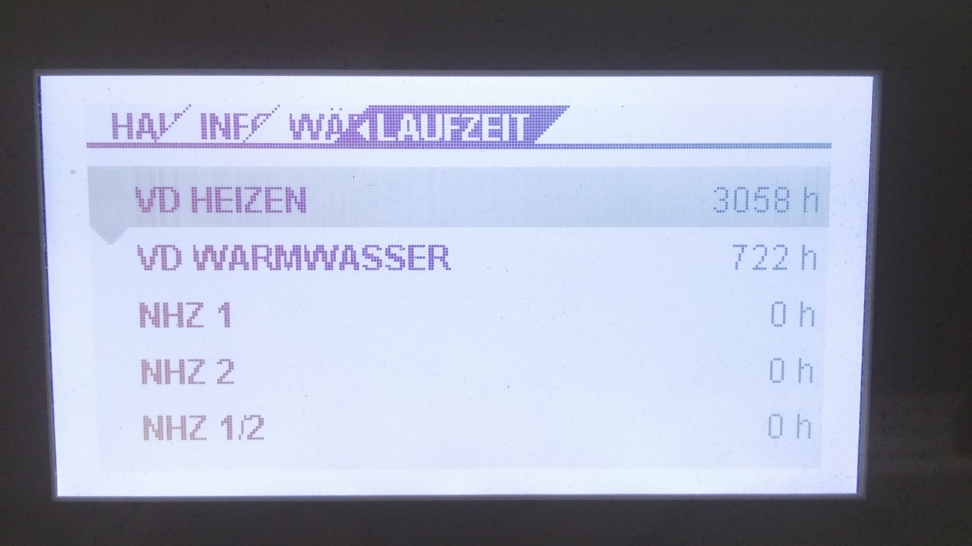

    5 Tage sind seit der Anpassung der Durchflussmengen gemäss Empfehlung von Driver55 vergangen. Zunächst habe ich das Raumsoll auf 22°C und die Steigung auf 0.20 (minimum auf meiner WP, tiefer geht nicht) eingestellt. Hier ein paar weitere Angaben vom Panel:
    aktuelle Laufzeiten, die Pumpe ist seit Februar 2016 im Betrieb

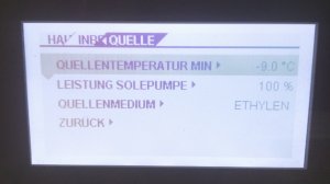

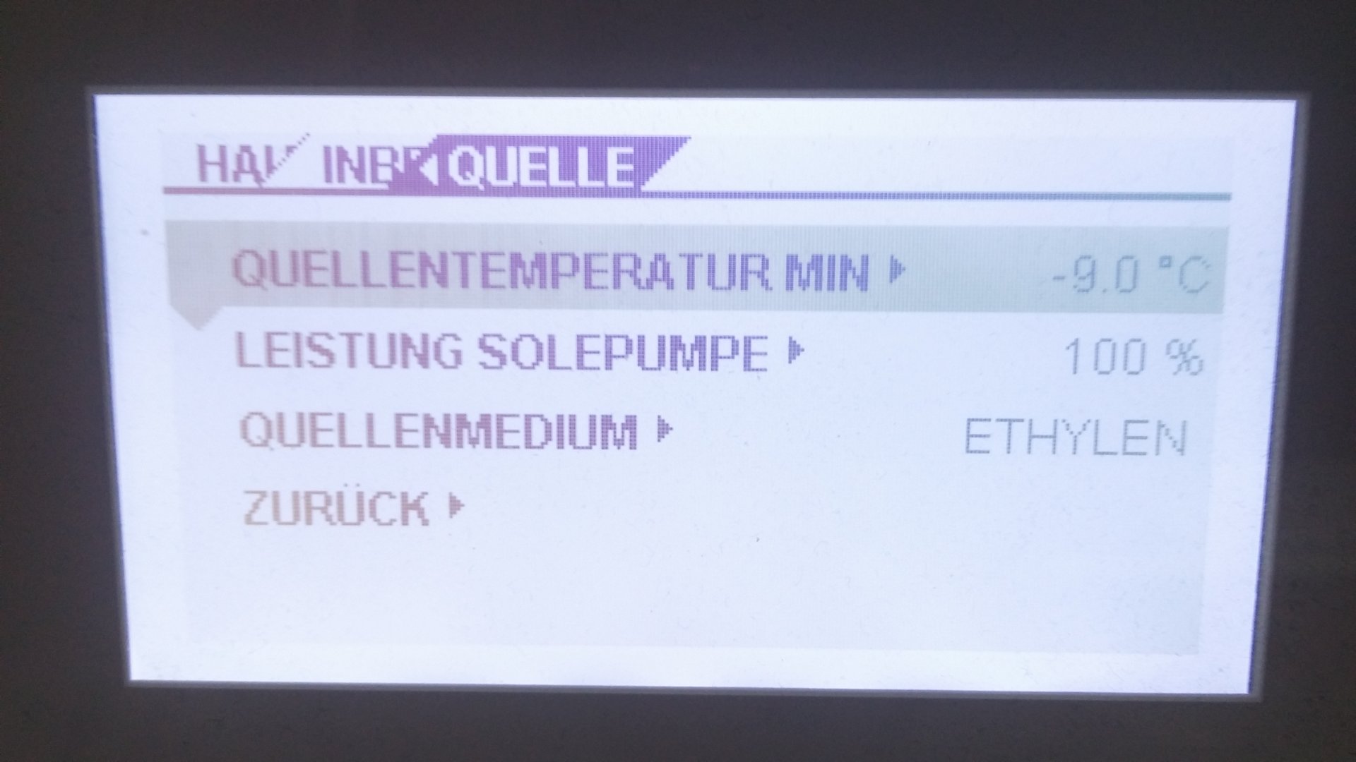

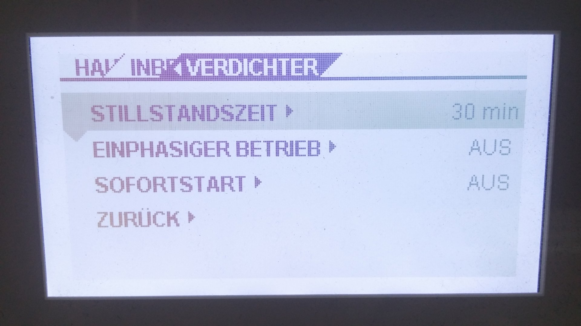

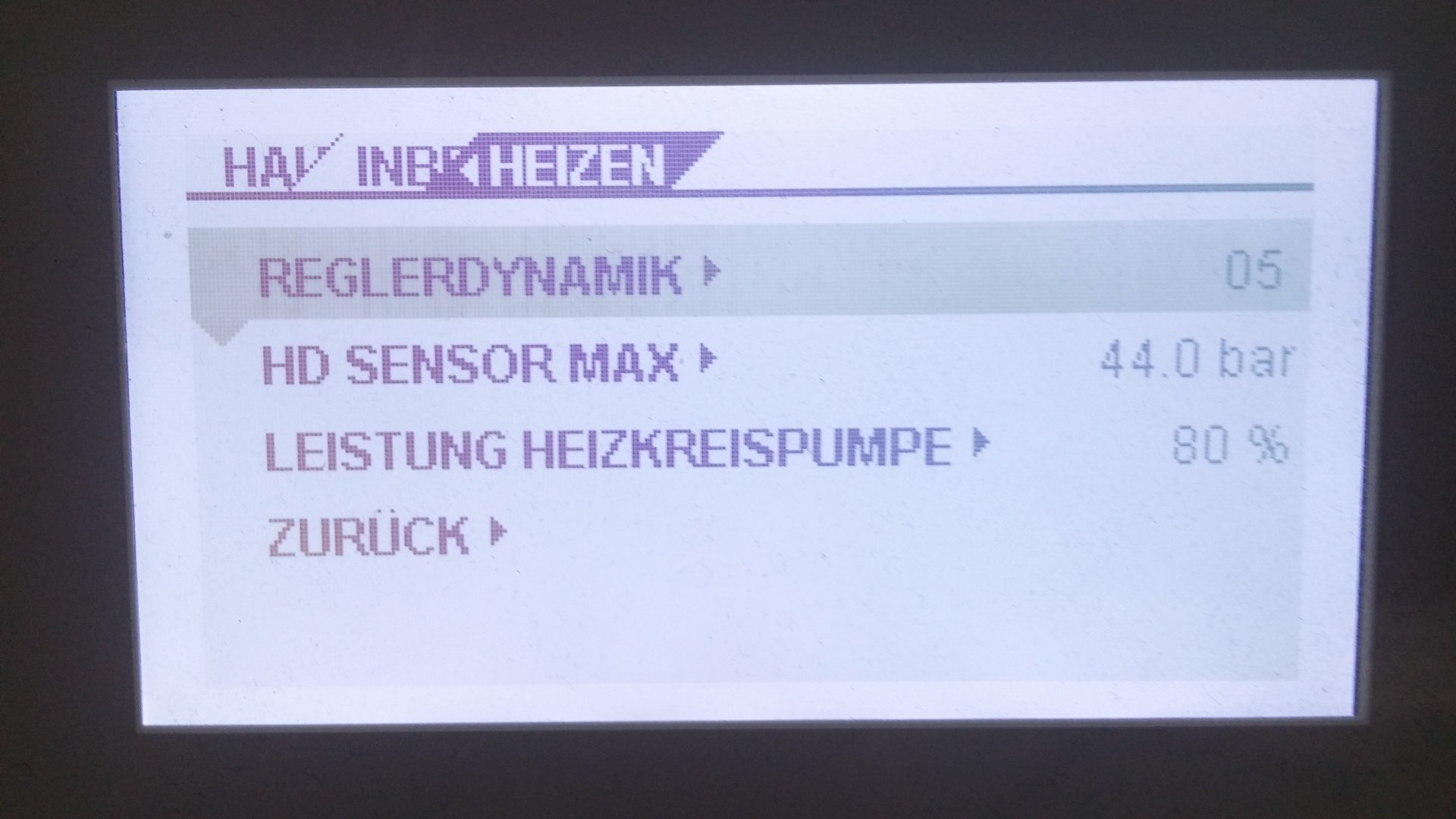

    Setting Heizen:
    Setting Quelle:
    Setting Verdichter:

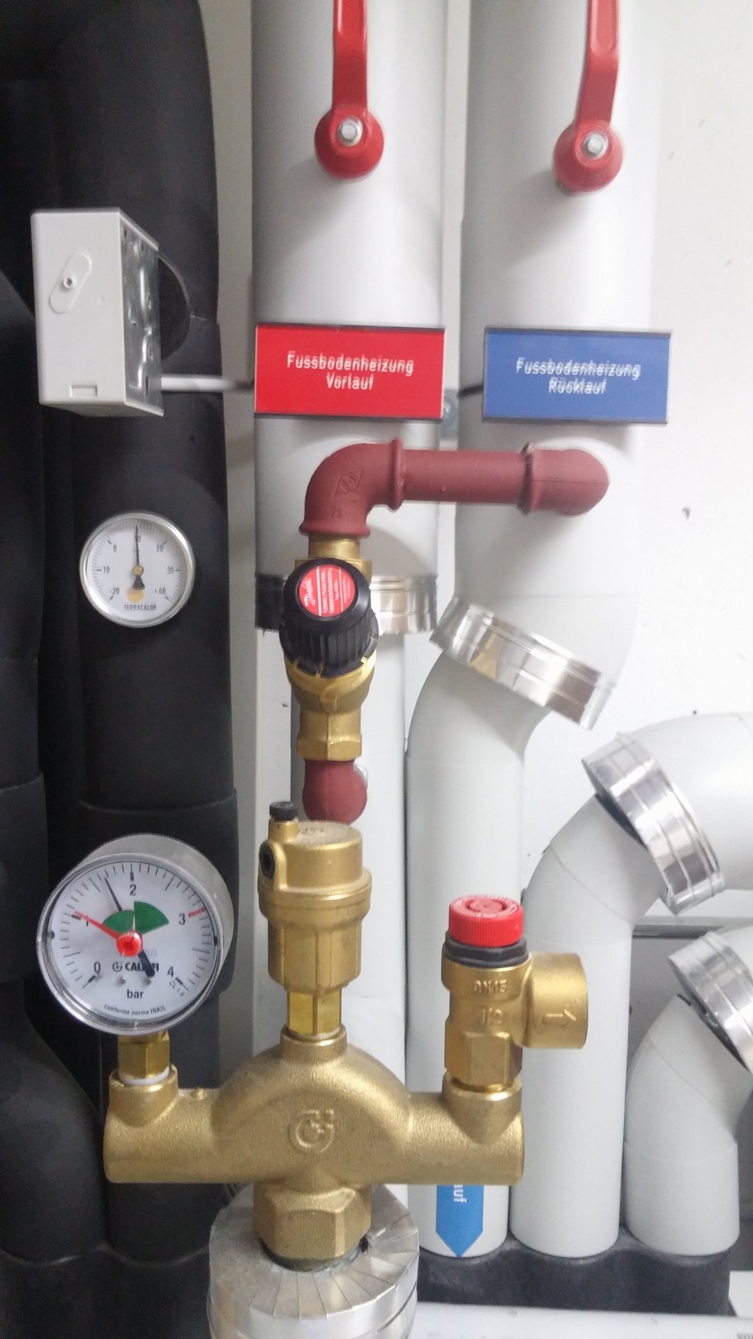

    Das Überströmventil ist derzeit auf 350 mBar eingestellt. Im Heizbetrieb wird sowohl die Vor- als auch die Rücklaufseite warm. Ich kann keinen Unterschied zwischen den beiden Seiten erfühlen. Das, obwohl die Ventile auf den Verteilern alle vollständig offen sind. So sieht die Installation aus:

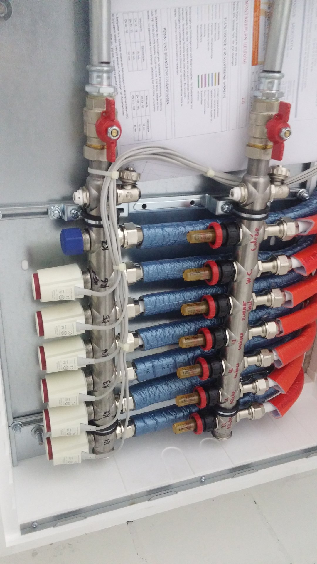

    Verteiler UG / EG. Auch im OG sind alle Ventile offen.
    Wie erwähnt erreichen wir mit dem aktuellen Setting die gewünschten 22.5°C nicht. Im bad ist es 21°, Im Wohnbereich knapp 22°. Also habe ich mal die Heizung während eines Heizlaufs beobachtet. Die beschreibung folgt wegen der 10-Bilder-Grenze im nächsten Kommentar.

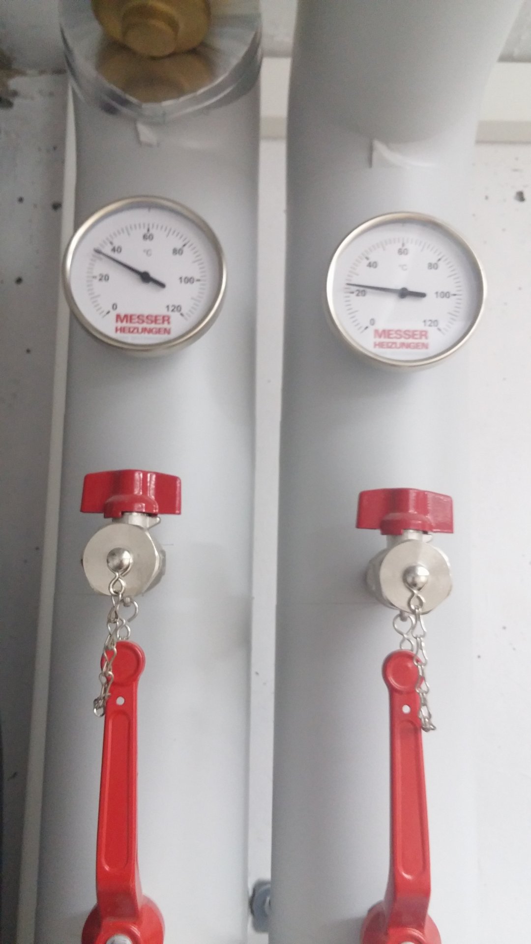

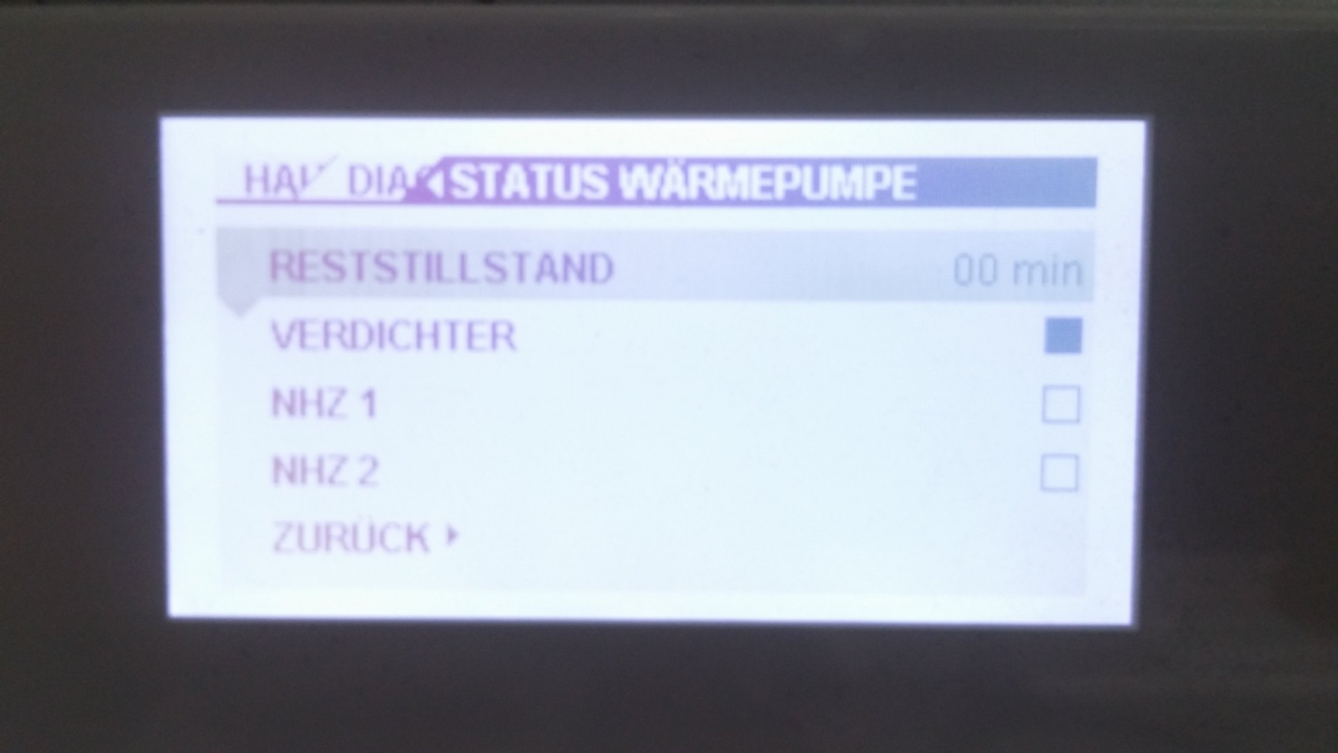

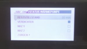

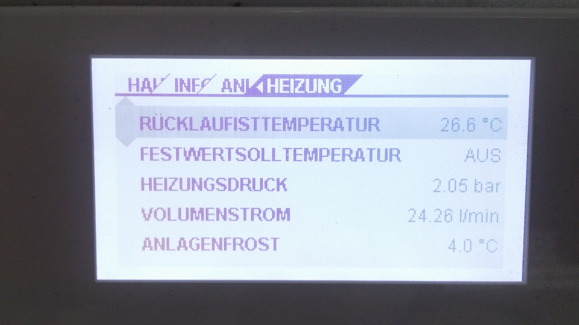

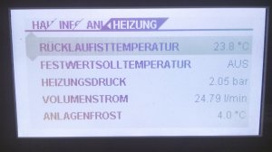

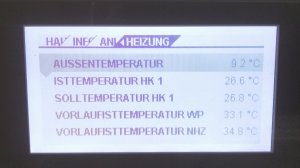

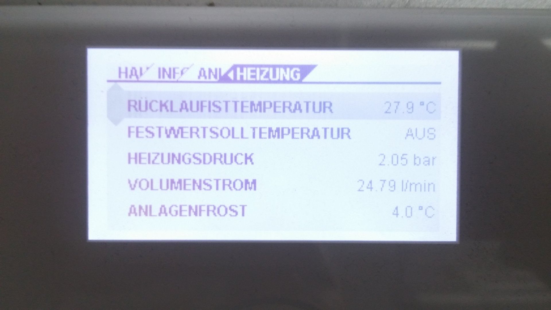

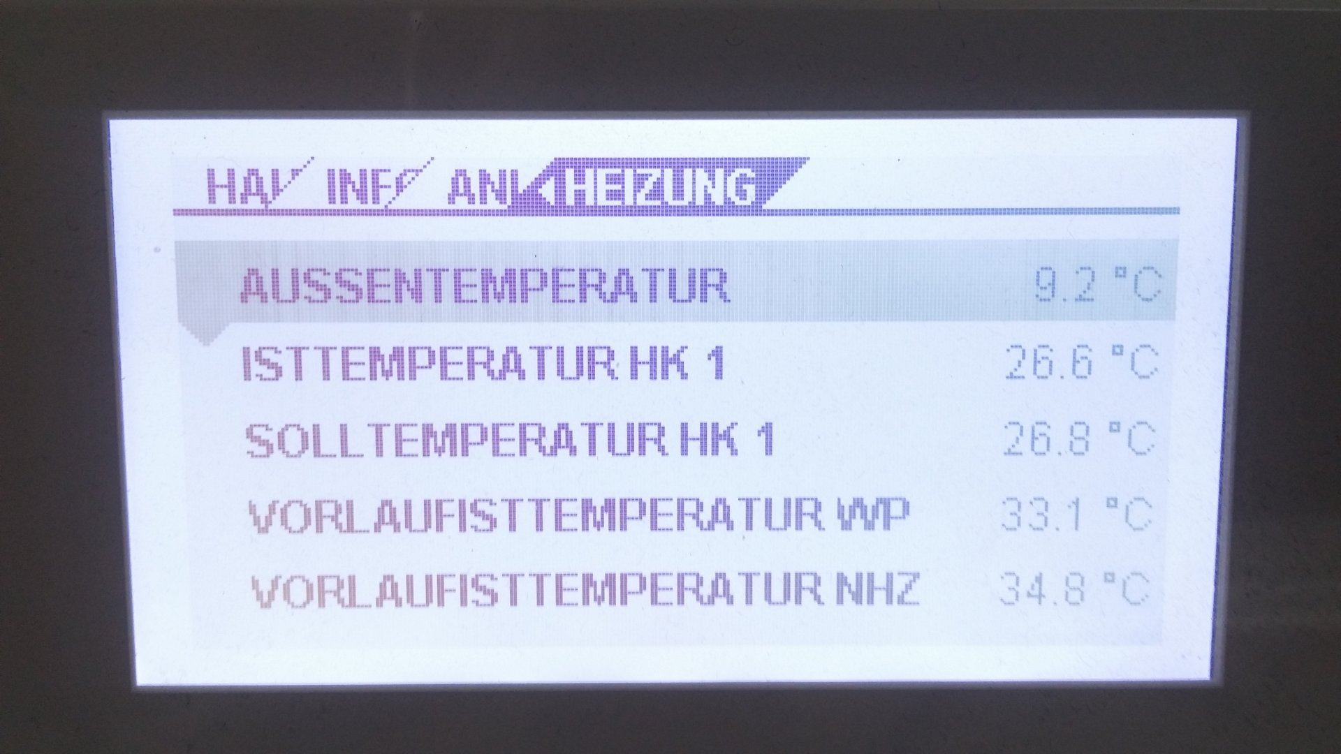

    Es ist 18:55 Uhr. Vor und Rücklauf sind beinahe gleichauf:

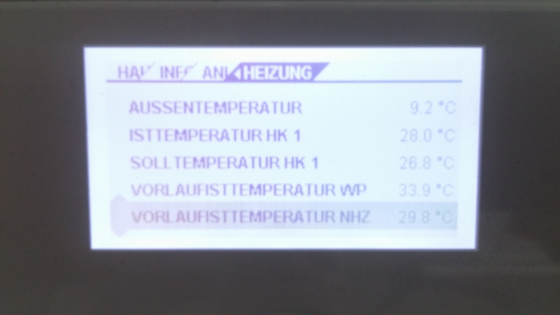

    Etwas nach 18:56 Uhr, die Heizung springt an. Der Vorlauf heizt sich allmählich auf

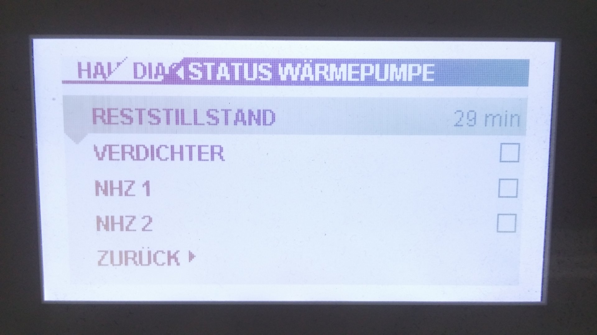

    Währenddessen gucke ich auf die Statusanzeige für die WP. Verdichter ist in Betrieb und Reststillstand auf 0 Min. (wer hätte es gedacht). Warum ist kein Flag auf dem NHZ1?

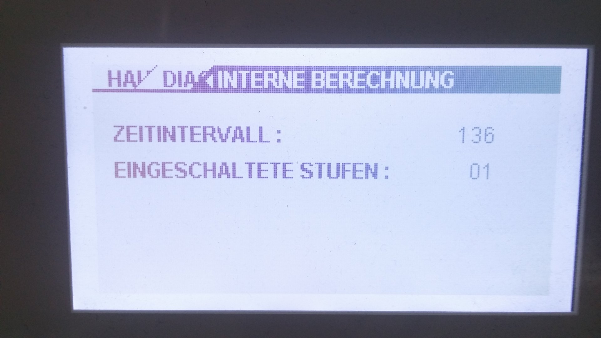

    Im Menü Diagnose => interne Berechnung wird ein Timer von 150 runtergezählt. Wenn er 0 erreicht, wird er ein zweites Mal auf 150 gesetzt. Keine Ahnung, was das zu bedeuten hat:

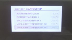

    Kurz vor 19:00 Uhr. Der 2. Zeitintervall ist bei 6 Sekunden. Die Heizung schaltet aus. Vorlauf WP ist bei 33.9°C und Rücklauf bei 27.9°C.
    Danach sinken die Temperaturen für Vorlauf und Rücklauf sehr schnell, nach wenigen Minuten sind die Werte erreicht, die vor dem Start der WP angezeigt wurden.
    Reststillstandzeit wird auf 30 Minuten zurückgesetzt.

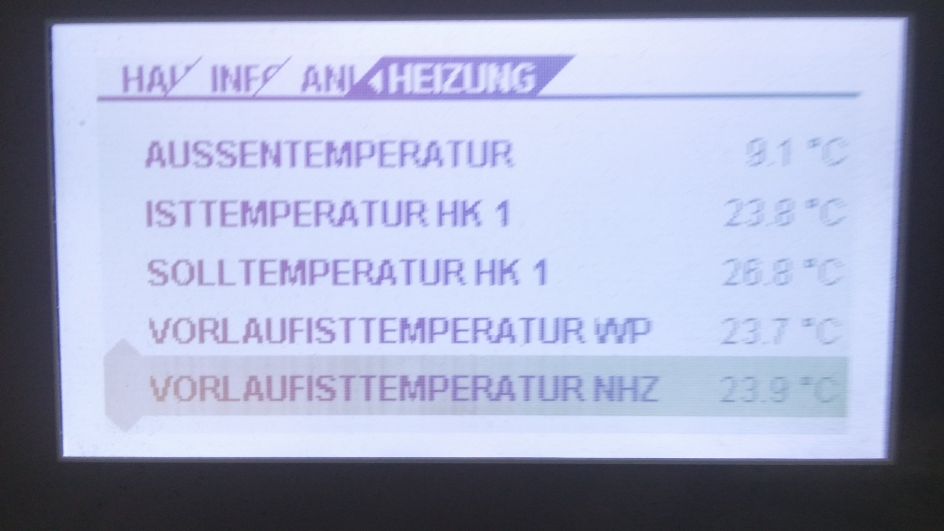

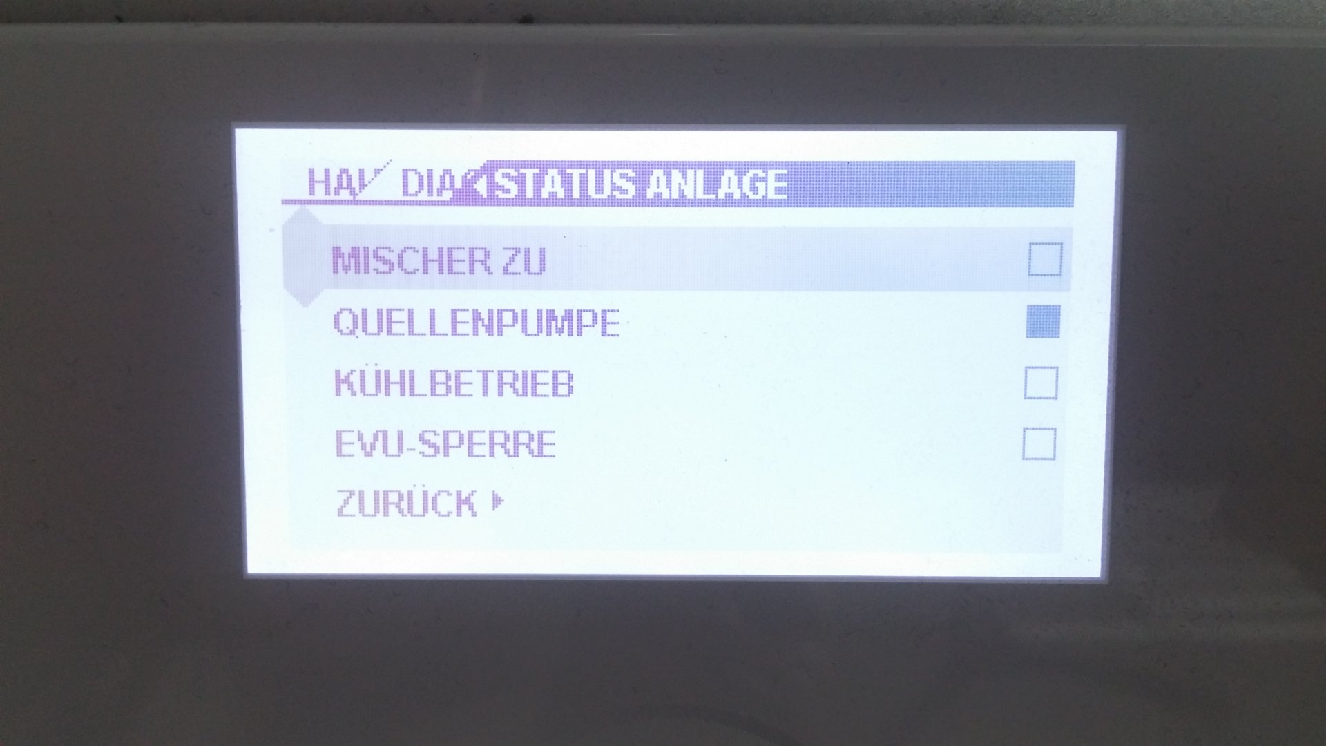

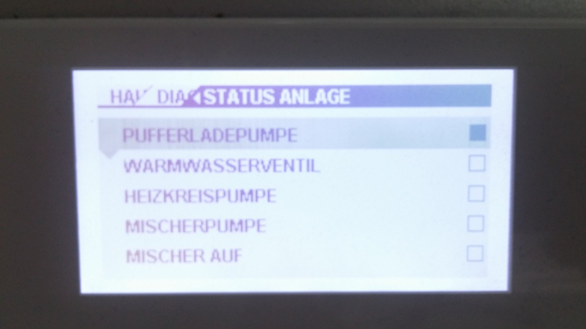

    Egal ob die WP heizt oder nicht, die Statusanzeige für die Anlage zeigt immer dieses Bld (ausser im WW-Betrieb):

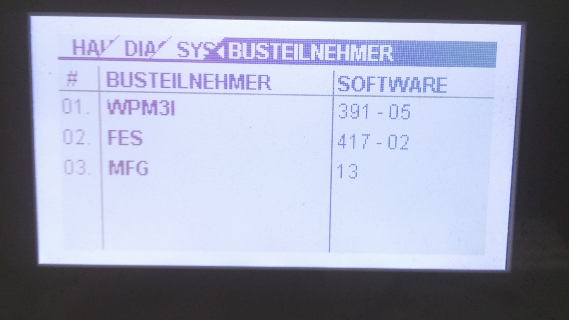

    Das sind die aktuellen SW-Stände (nehme ich mal an):

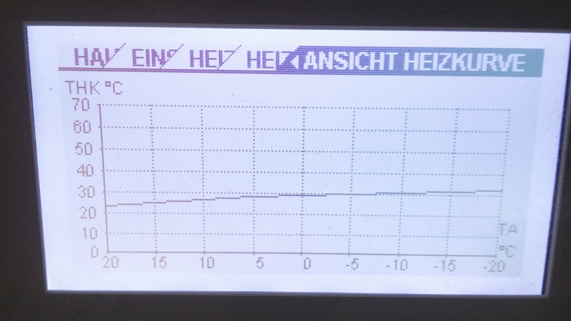

    Ich glaube nicht, dass in der Verteilung etwas auf der Bremse steht, Rücklauf ist gemäss Angabe im Service-Menü rund 6° unter der Vorlauftemperatur. Nach dem Ausschalten sinken die Temperaturen im System rapide ab.
    Ich interpretiere daraus Folgendes: Wir haben derzeit fast 10° Aussentemperatur. Der aktuellen Heizkurve gemäss heizt die Anlage solange auf, bis der Rücklauf 28° erreicht hat. Das würde bedeuten, dass ich viel besser mit einer höheren Steigung fahren würde, oder verstehe ich etwas falsch? Ich finde es auch seltsam, dass andere hier von einer 0.1er Steigung berichten, während 0.2 bei mir das einstellbare Minimum darstellt. Gibt es möglicherweise gravierende Unterschiede zwischen den verschiedenen WP-Herstellern? Muss ich alleine deswegen meine Anlage anders fahren als andere? Es ist ja nicht so, dass unser Verbrauch grottenschlechte Werte erreicht - im Vergleich zu unserer früheren 140m2 Wohnung heizen wir heute zu 1/3 der Kosten, inkl. WW-Aufbereitung (was früher mit einem Elektroboiler separat war).
    mich verunsichert, dass auf beiden Seiten vom Überströmventil kein Temperaturunterschied zu erfühlen ist. Es scheint, als ob da kein Widerstand dazwischen ist, obwohl die Ventile in den Verteilern alle offen und die Durchflussmengen deutlich höher als in der ursprünglichen Einstellung sind.
    Gute Nachricht am Rande: die Starts haben sich auf 1,5 / Stunde eingependelt. Ist aber kein Wunder, nach dem ich die Stillstandzeit von 20 auf 30 Min erhöht habe. Die Pumpe schaltet so oder so nach Ablauf dieser Zeit ein.
    Wenn Euch etwas dazu einfällt, freue ich mich auf Eure Kommentare.

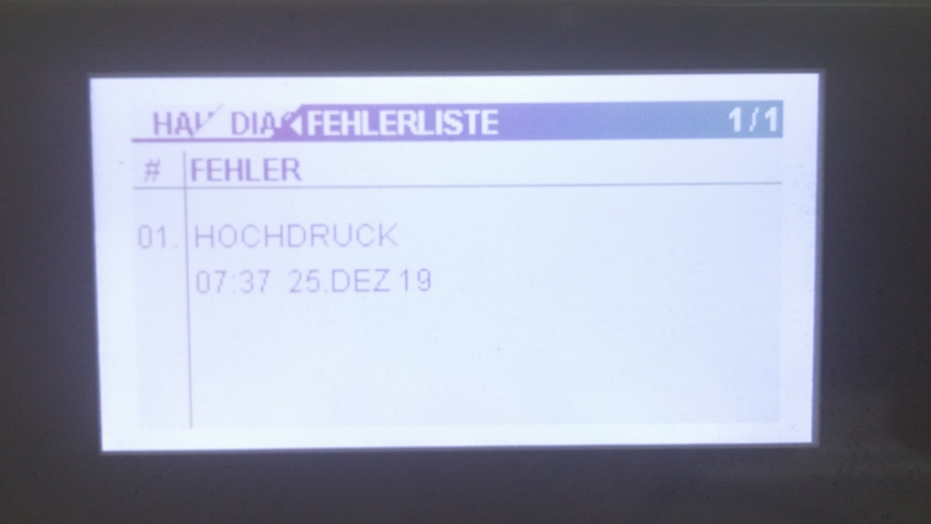

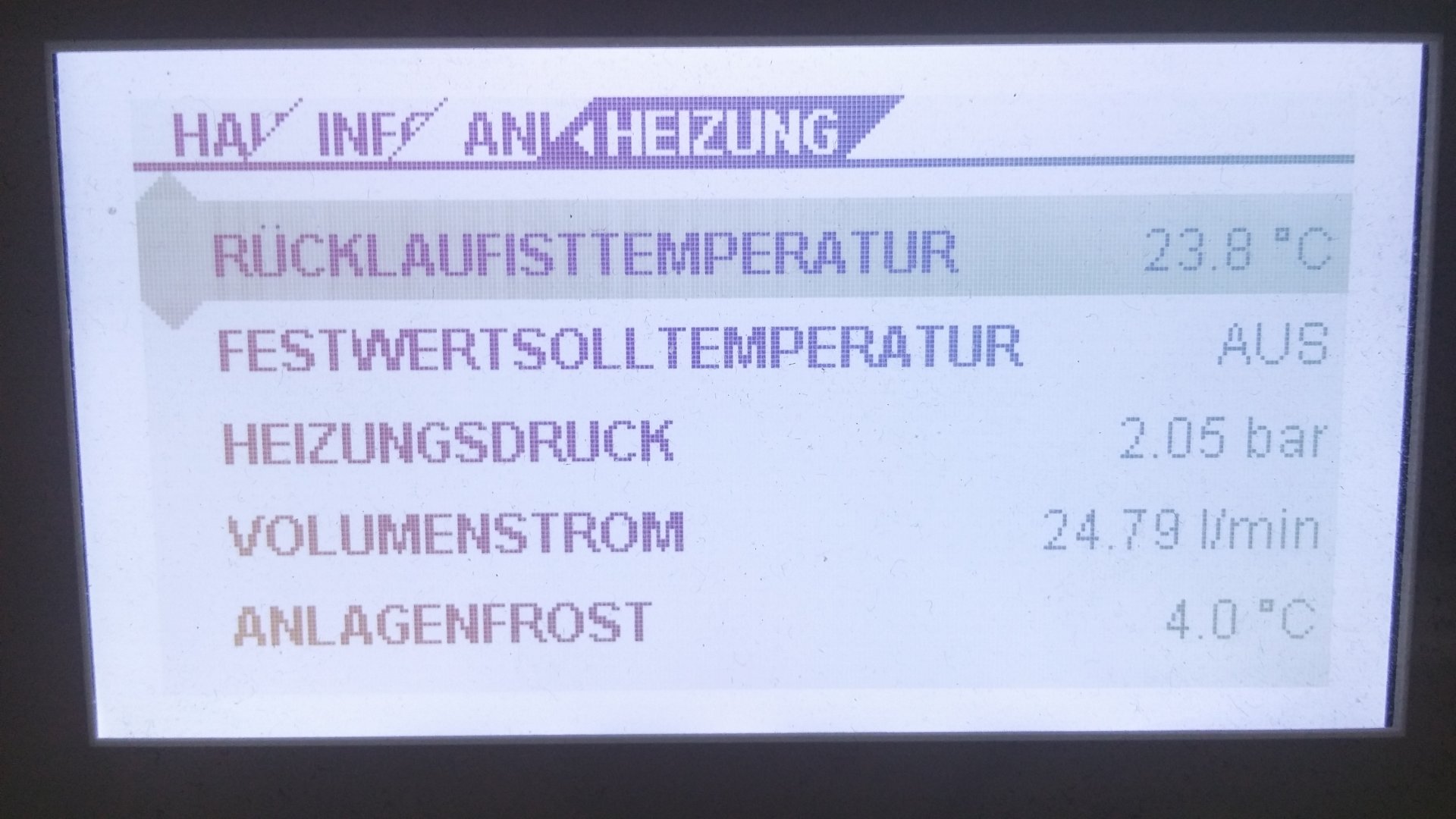

    Wir nähern uns. Ich habe heute morgen das Ü-Ventil zugedreht und einen Sofortstart eingeleitet. Zuerst läuft die Solepumpe an und die Heizkreispumpe (hört sich jedenfalls so an) schaltet aus (60 Sek). Dann startet die WP und ich erhalte unmittelbar danach das da:
    Die WP schaltet permanent aus und ich muss sie via Service Menü resetten. Ü-Ventil ist jetzt wieder auf 350 mBar und die Anlage läuft wie zuvor.

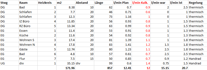

    Im Heizbetrieb erhalte ich einen Vol.Strom von ca. 25 l/Min angezeigt, im Stillstand ca. 21 l/Min. Die Heizkreispumpe regelt sich selbst, da gibt es keine Einstellung dazu - ausser der Pumpenleistung, die bei 80% liegt.
    Interpretation: Die Summe der Durchflussmengen auf den Verteilern ergibt ca. 21 l/Min. Die Heizung schiebt mit 25 l/Min = Überdruck. Heisst das jetzt, dass ich die Verteiler noch mehr öffnen muss? Oder die Leistung der Heizkreispumpe reduzieren? Welchen Einfluss hat die Wassersäule, rund 5m von der Heizung bis ins OG?
    Ich habe keinen Puffer. Pufferbetrieb ist aus. Ich nehme an, dass in dieser Konfiguration die Pufferladepumpe den Heizkreis umwälzt, korrekt?

    Das ÜSV hängt ja in dem einem Bild zwischen VL und RL. Wenn du das zudrehst, darf die WP keinen Fehler ausspucken. Mir scheint, dass die FBH nicht ausreichend Druck "aufnehmen" kann. Wirklich alle ERR auf. Hast du mal alle Tacos am HKV voll auf gedreht? Einstellungen merken, wenn die Pumpe läuft!
    Edit: Ich hab gerade noch einmal bei uns geschaut: Also direkt hinterm ÜSV ist dieses auch warm. Dann geht die Leitung zum Pufferspeicher, dort ist sie kalt. Das ÜSV erwärmt sich also als ganzes.
    Aber da, wo es bei dir wieder in der RL geht, sollte es kalt (kühler) sein.

    Die Hochdruckstörung kommt bei zugedrehtem ÜV nur, wenn nicht genug Durchfluss in den Kreisen herrscht.
    Also alles andere soweit aufdrehen, wie es geht, irgendwo wird das Wasser noch gebremst.

    Ähm, es muss aufgedreht werden, damit es nutzlos wird. Das Verhalten nach dem runfummeln sagt nämlich aus, dass er auf Dich gehört hat ;)
    Vorher gab es ja keine HD-Störung :)

    Kein Puffer und kein Mischer, die Anlage ist ganz einfach aufgebaut. Sole an Verdichter, Verdichter an Heizkreis Vorlauf, Vorlauf an Verteiler mit den Tacos, dann FBH, zurück in den Verteiler Rücklauf, da sitzen die Ventile der ERR, welche alle vollständig offen sind, dann zurück in die WP. Am Vorlauf dann noch besagtes Ü-Ventil. An den Rücklauf kann ich nicht ranfassen, weil der komplett isoliert ist, siehe Bild.

    Kein Puffer. Nur geht bei mir nicht VL -> ÜSV -> RL (wie bei dir), sondern VL->ÜSV->Puffer->RL. Da das ÜSV bei mir nicht auf macht, bleibt der Puffer also unbenutzt.

    @Patrick74: Vielen Dank für die zahlreichen Infos, wenn auch noch nicht vollständig.

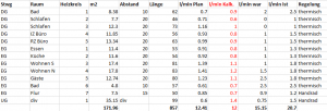

    Raumtemperaturen und vor allem die Vor- und Rücklauftemperaturen der einzelnen Heizkreise wären interessant.
    Weiterhin lese ich hier permanent Ü-Ventil und 350 mBar. Wo ist hierzu die Skala / Anzeige?
    Und wenn die WP auf Störung geht, reicht der Volumenstrom noch immer nicht aus.
    Leider kann man die einzelnen Durchflüsse auf dem Bild nicht erkennen...(ok, stehen in der Tabelle...)
    Zur WP: Ein Blick in die technischen Daten (Bedienungsanleitung S63) verrät so einiges.
    WPF10: VolumenstromHeizung, Min/Auslegung7K/5K zeigt die Werte 1/1,26/1,78 Kubikmeter, was Volumenströme zwischen 16,7 l/min und 29,6 l/min bedeuten!
    Installiert und im Betrieb waren es - bis vor kurzem - gerade mal 12 l/min. Jetzt sind wir bei knapp 20 l/min. (Und das auch nur, weil das hier gefordert wurde. Der Heizi hat die 12 l/min ja prima berechnet.):cool:
    Die WPF10 ist und bleibt zu groß. Die WPF07 reicht dicke! 12,5 l/min...21,3 l/min.
    Die 10er wird nie zufriedenstellend laufen.
